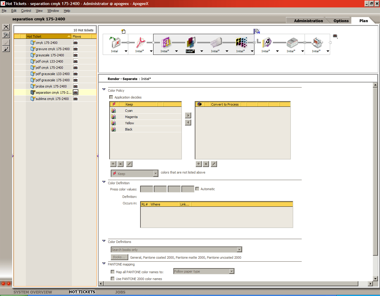

Ошибка была в том, что настраивал только Render-Separate. Почитал хелп и добавил в цепочку модуль Normalize, после этого всё заработало. Единственное в модуле Normalize и Render-Render Overprint settings поставил на Honor application settings. Возможно, это ошибочно решение, здесь коллеги поправят.
