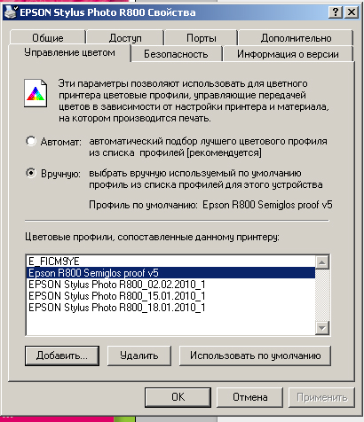

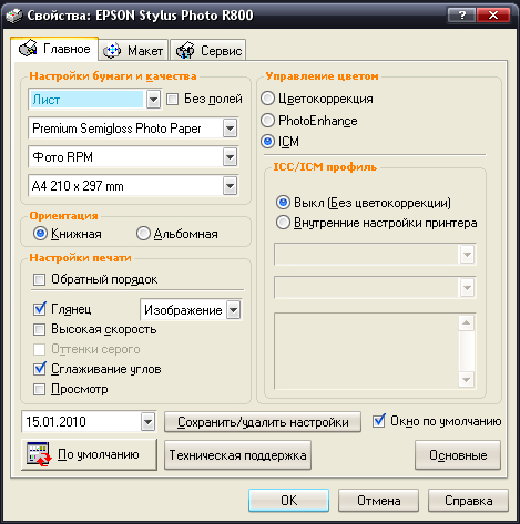

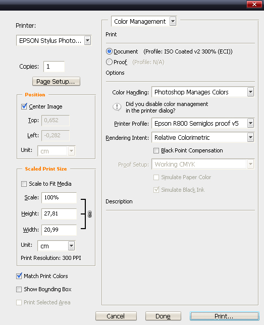

Где и как именно выставлен?
Режим в драйвере и бумага соотвествуют условиям при которых был построен профиль?
Картриджи родные: бумага только одна используется, по умолчанию в драйвере в вкладке управление цветом стоит имено тот профиль.
Он не совсем точно попадает по цветам, так как меняли типографию, но хоть по тону было верно.

И все-таки как именно используется профиль построенный специалистом? Если Вы думаете, что он "зашит" в принтер, то это заблуждение. И какие установки в драйвере при печати?

Чтобы что-то понять, нужно видеть скриншот меню печати программы из которой печатаете и скриншоты настроек драйвера.
И что за картриджи. Фирменные?

Загружаю.Да, картриджи фирменные

Rescan, Формально все правильно. Сомнения может вызывать выбор галки "глянец". Использовался ли режим "глянцевания" при профилировании? И работает ли он нормально при печати?
