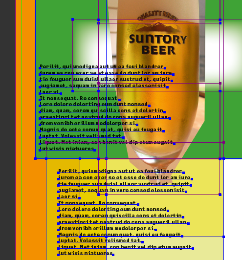

Из CS2 получаются эти жирные выделения из CS3 их нет
У меня не получаются, CS2, текст лежит на прозрачностях на том же слое, в pdf остается текстом.
Покажите вашу подложку.
    145.4 КБ · Просм.: 964
Ответ: Проблема с пдфкой
Подложка обычная, фрейм залитый цветом, без прозрачностей и градиентов. Тут ведь еще вот в чем дело, если делаю пдф из CS2 то в акробате профэшионал он показывает полужирный, а в ридере на другой машине не показывает. ( Ну в общем похоже что проще всего просто делать пдф из CS3.
В вашем pdf явно под текстом не просто фрейм. Пересохраните файл файл, удалите все кроме этой страницы, сделайте File - Package, упакуйте папку в архив и выложите на обменник. И забудьте про "показывает в ридере", глюки и "проще в CS3", это не помогает вам понять в чем дело.

ПДФ-ка странная потому что сделана странно. То что отображается п/ж – скурвленный шрифт с вставленным в него растровым файлом на 150 dpi. Текст попадающий на овалы зачем-то разрезан и замаскирован. Все дело в самом файле Индеза (т.е. в том кто его делал).
В файле индиза все нормально, текст нигде не разрезан и не замаскирован, а лежит на отдельном слое и этот слой самый верхний. А у того кто этот файл делал тоже все в норме и ручки откуда надо растут. В конце концов сделали пдф из индиза CS3 и все пучком, текст экспортировался как текст без всяких скурвлений.
