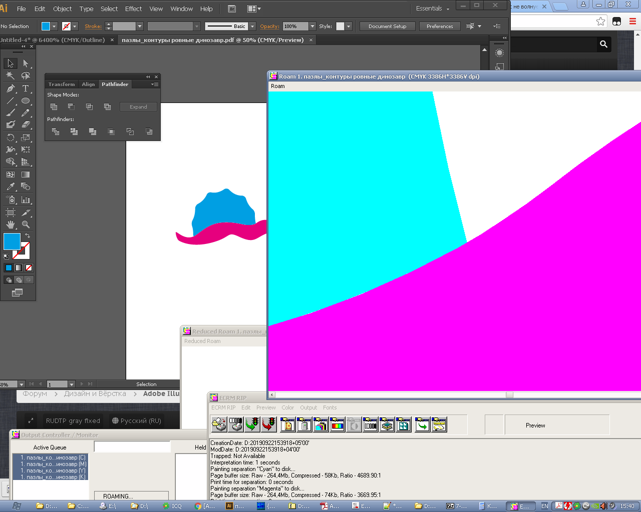

я не знаю))) они вроде уже как то сами разрезали, просто между мной и типографией стоят ничего не понимающие посредники, то есть заказчики, которые тупо говорят, что все плохо надо исправить!😝 ладно... черт с ними)
На самом деле, даже это расхождение - иллюзия отображения на дисплее.
Вот для примера ваш динозавр на РИПе - прилегание идеальное
Реакции: Таня
всё! теперь буду ваши скрины им с умным видом кидать и говорить про "аппроксимация кривых Безье отрезками прямой на экране" пусть попробуют что то возразить) спасибо;)
Реакции: ~RA~

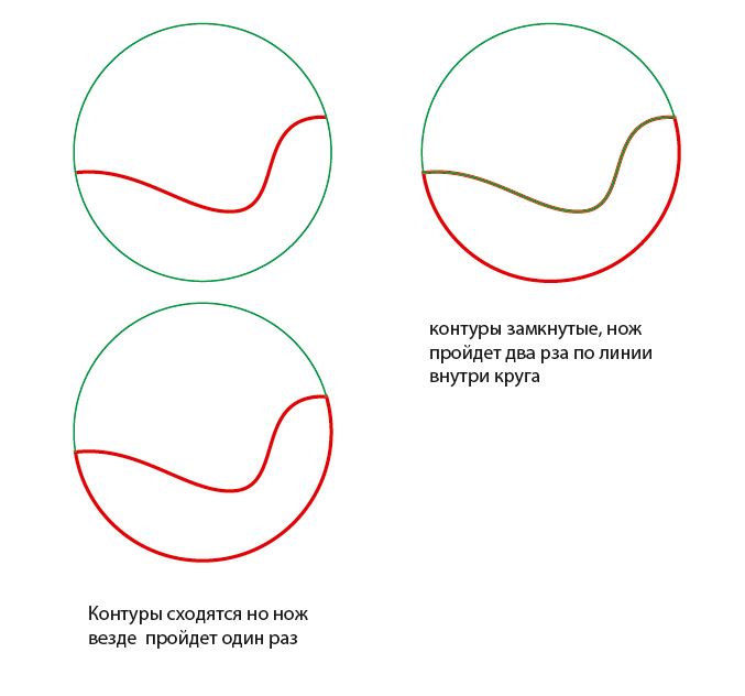

Если это для плотерной или лазерной резки, то в любом случае надо убирать двойные линии просто удалив их. Иначе нож будет проходить по ним два раза. Разбейте фигуры на отдельные кривые и удалите лишние. Почему контуры должны быть замкнуты не понятно.
Да запросто. На первом скриншоте замкнутые разноцветные шейпы, которые надо вырезать
Черный контур может остаться замкнутый а зеленый замыкать не надо тогда, или наоборот. Цвет в данном случае не нужет в принципе. Режется же все из одного материала.
в 9-ом сообщении вообще контуры без всяких цветов.

если нужно чтобы пересекающиеся контуры были идеальны и замкнуты используйте инструмент Chaper Tool. Пример обработки в файле
контур
А они сейчас разве не идеальны и замкнуты?
посмотрите приложенный файл и сравните с исходным
Идея, с одной стороны, здравая, но с другой - имеем дополнительно четыре сдвоенных узла, а это для плоттерной резки, насколько я понимаю, тоже не шибко хорошо. Вдобавок, улучшение довольно спорное - артефакты на экранной превью все равно есть, хоть и иного рода а точность не факт что вообще улучшается.
