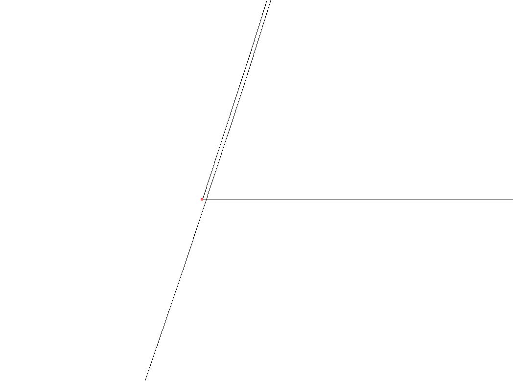

Добрый день! Подскажите пожалуйста! в иллюстраторе надо сделать, чтобы все линии точно сходились у объектов (для резки лазером в типографии), но при использовании обработки контуров (вычитании один из другого) все равно остаются минимальные расхождения! это заметно при сильном приближении и ctrl+Y.
я копирую вычитаемый объект, вычитаю нижний из верхнего, потом вставляю на то же место... и при сильном увеличении видно: контуры двух объектов не сходятся.
Как решить это проблему? пожалуйста помогите!!!!!

Не совсем ясна последовательность действий, при которой происходит подобное.
Что из чего вычитается и для чего копируется?
Для начала вангования - у вас, надеюсь, отключена привязка к пиксельной сетке?
Мне нужно исправить для печати чужой файл под резку лазером, где контуры у деталей не сходятся.
Я пытаюсь исправить это так:
один из двух контуров взятых объектов копирую (потому что он исчезает при вычитании)
вычитаю один из другого, чтобы контур второй детали был ровно такой же как у первой на их стыке
и вставляю на то же место пропавший контур (вначале скопированный)... но почему то расхождения все равно есть
это происходит не со всеми деталями когда делаю таким способом, но очень со многими почему то.
возможно есть другой способ как выровнять контуры? буду рада если подскажете
(привязка отключена или включена - дела не меняет)
вся привязка выключена и всё равно так...

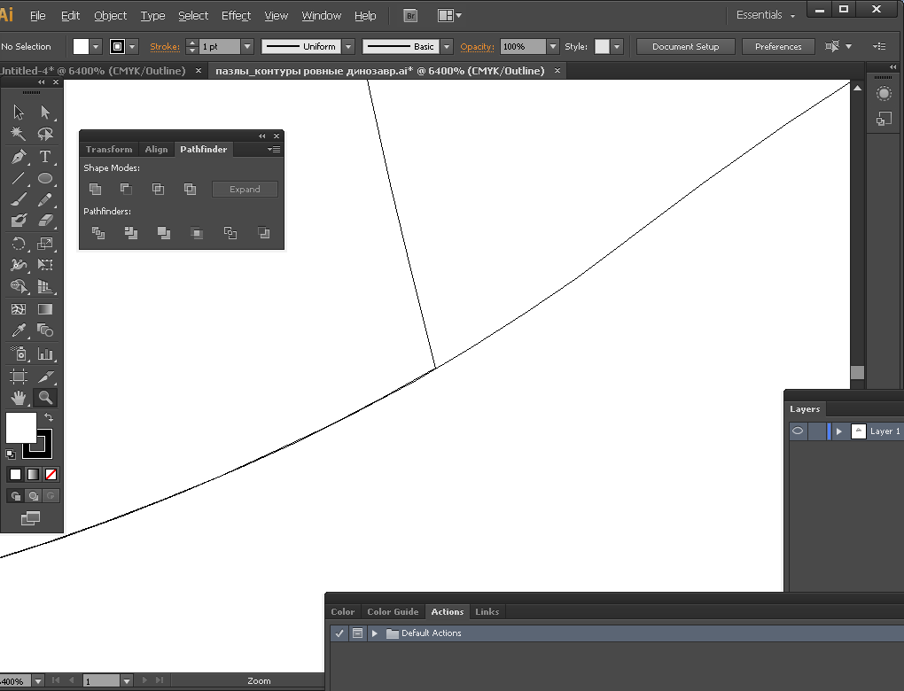

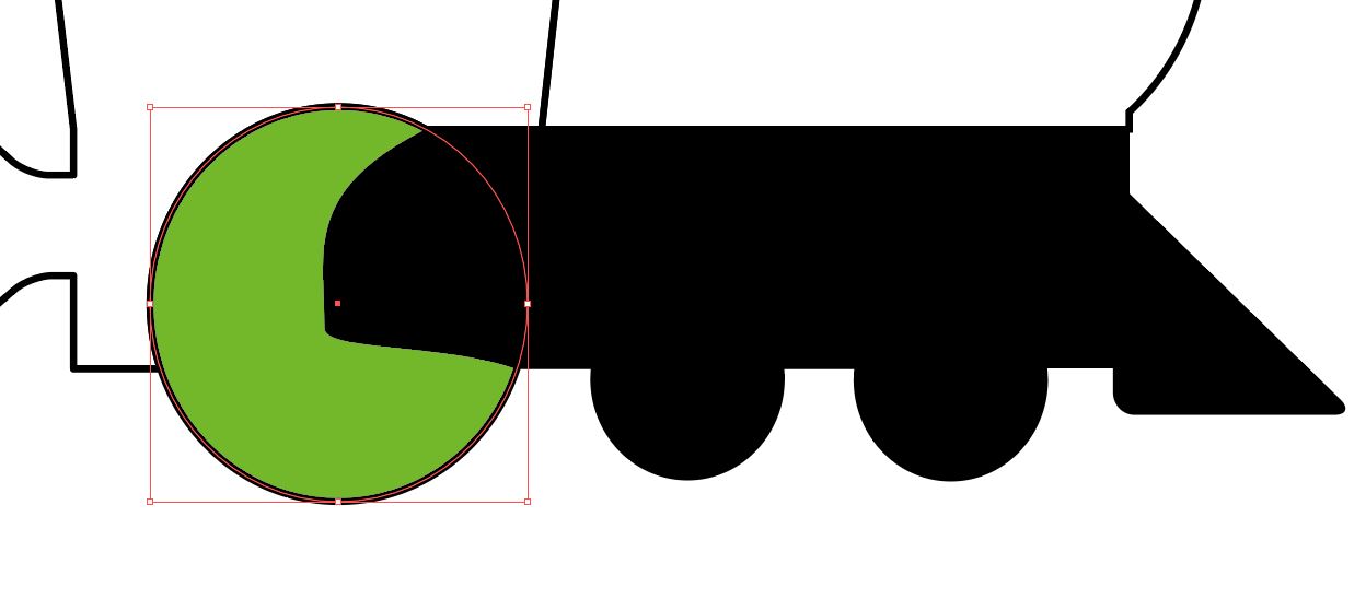

это такой пазл, состоящий из деталей, надо чтобы контуры деталей идеально сходились, и каждая деталь имела свой замкнутый контур, одной линией пересечение сделать нельзя (и таких пазлов у меня штук 25) до меня кто рисовал сделал все очень криво, а вот при вычитании одной фигуры из другой такая бадяга получается... контуры не только не сходятся но и не параллельны (чтоб их можно было за узлы подтянуть), так на взгляд издалека все ровненько, а при сильном приближении не сходится!
что делать еще не знаю:(

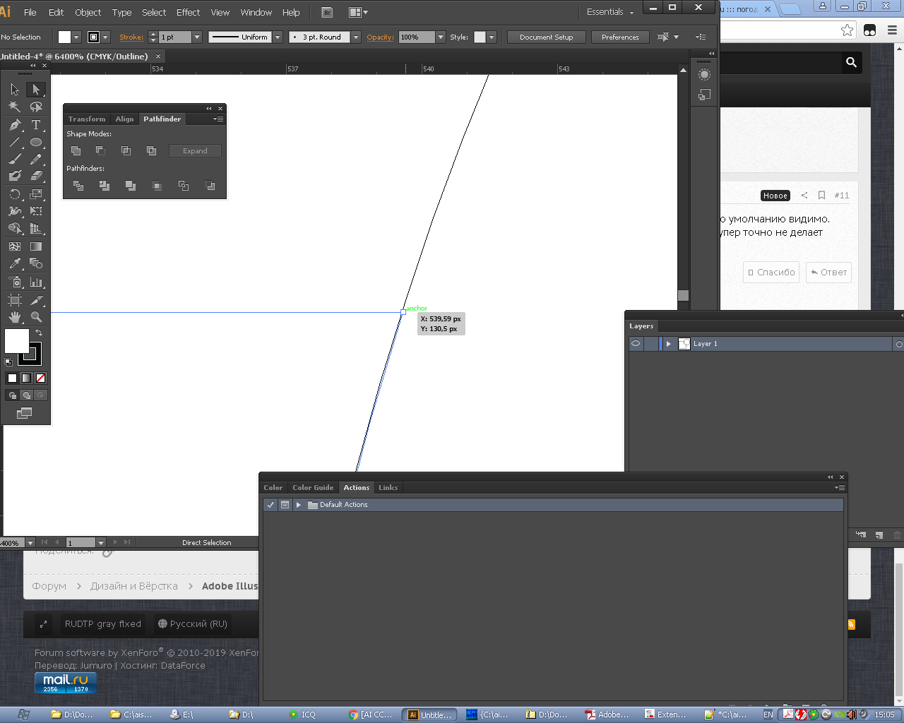

в настройках панели обработки контуров нашла такую графу как "точность вычислений" там стояло 0,028пт по умолчанию видимо. исправила на 0,001пт (0 ставить не дает), стало ровнее вычитать, но зазоры все равно присутствуют.. видимо супер точно не делает программа чтоли
У меня режет практически идеально, что я делаю не так?
практически идеально - это значит не совсем идеально?) при максимальном приближении как выглядит? мне вот может надо совсем идеально)
если интересно, попробуйте у меня сравнять
ну видно тоже что не в одну линию сходятся, да? значит так всегда? где то больше где то меньше.

а сколько у вас стоит "точность вычислений" в обработке контуров? у меня так ровно на моем файле не получается)
так это не меня волнует а типографию) я отправляла файл мне сказали не выровнено. ну при 0,028 расхождения намного заметнее. при 0,001 выглядит все лучше.
спасибо вам за диалог!
Давайте рассуждать здраво: даже 0.028 пт это меньше 0,01 мм - какая плоттерная резка способна технически воспроизвести такую точность и под каким микроскопом это будет видно?
