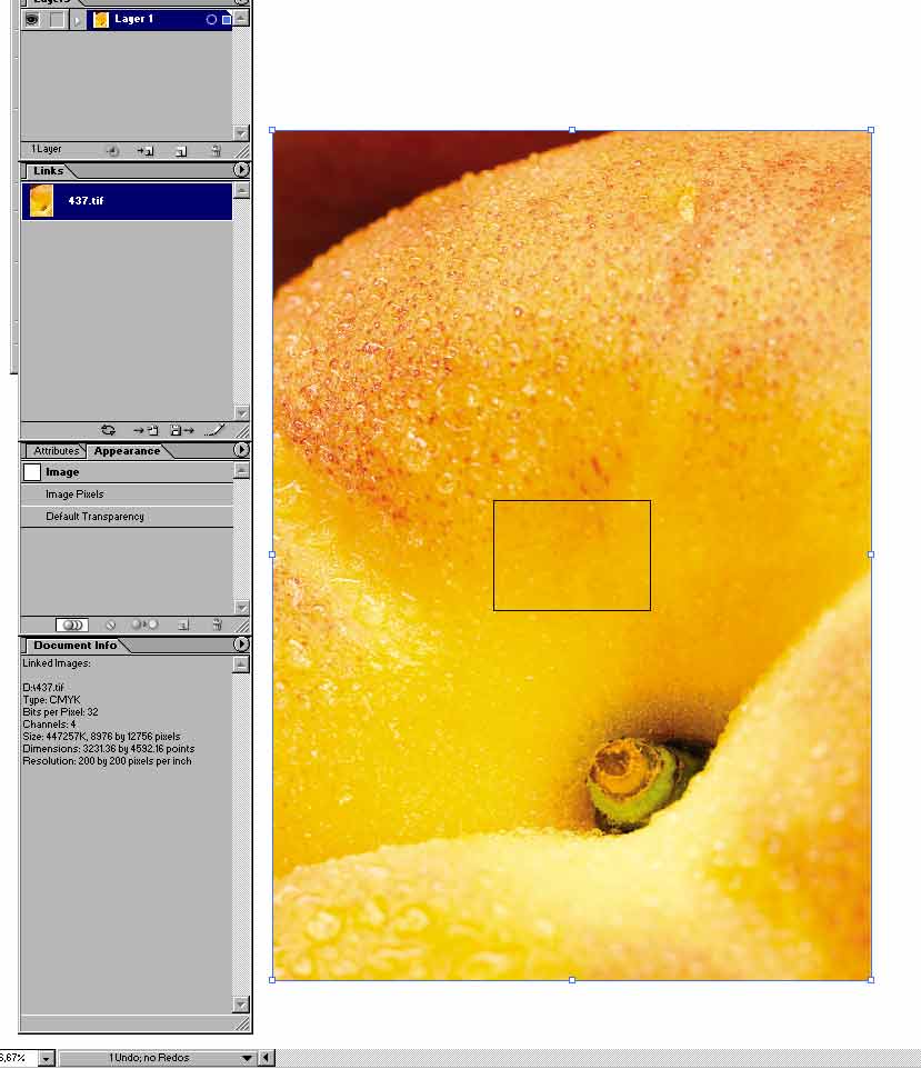

Ответ: Проблема с линкованием файла
на CS1 прилинковалось на ура
на CS2 и CS3 даёт только внедрить (при линковке тоже пишет что мало памяти); аналогичная машинка с 2ГБ под виндой

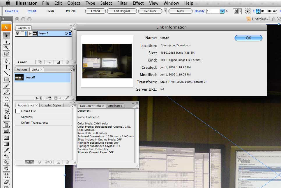

OS X как всегда на высоте. Iiiustrator CS3 - все прилинковалось без проблем. Mac Pro, 2x4x3GHz, 4 GB RAM.
