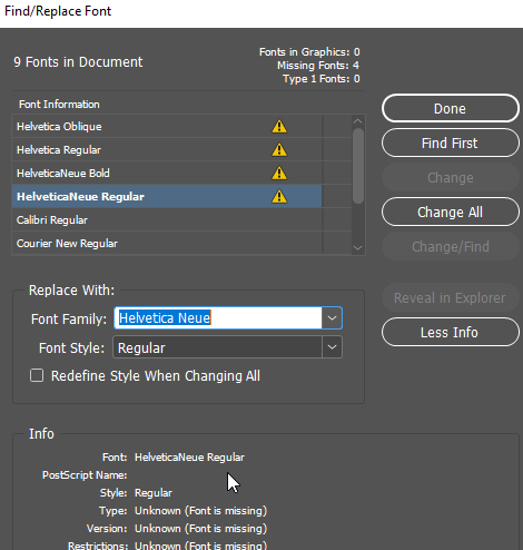

У вас в теме обозначен 2023, он видит TTC без конвертирования, я проверил. CS6 TTC без конвертирования не видит.
Не видит вообще нет в списке Helvetica Neue 14 начертаний TTF или когда файл открываете пишет missing font?
Я ошиблась с префиксом, у меня 2022
Файл индизайновский можно, любой кусок где воспроизводится

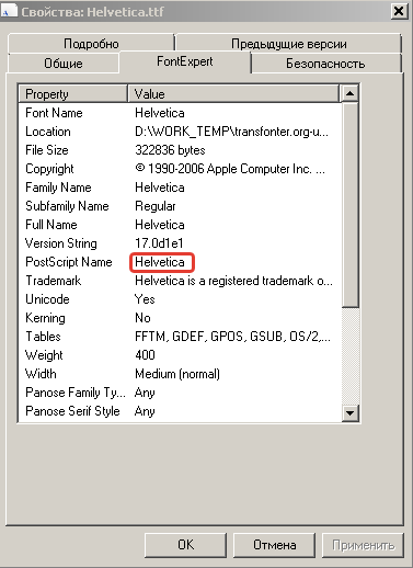

В файле без пробела в имени, может не эпловский или старый

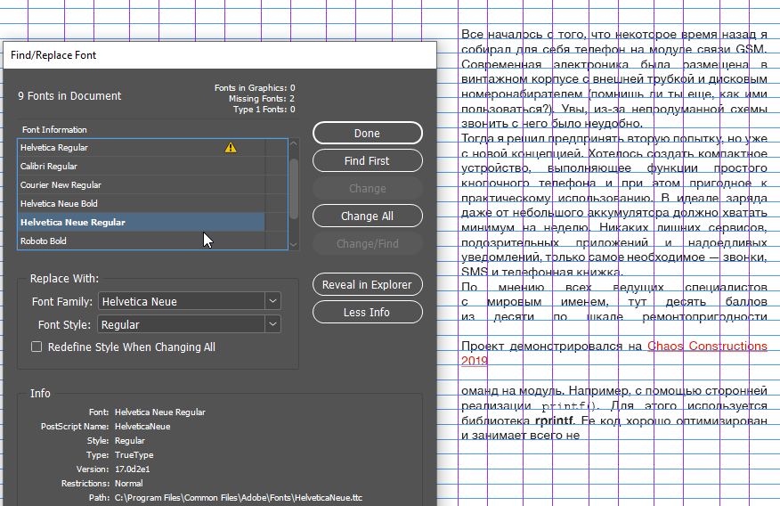

У меня все заменилось, выглядит нормально
Реакции: mayaOB
Я сейчас пишу про оригинальный TTC без конвертирования, хотя по идее одинаково будет

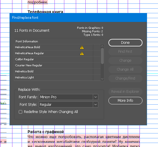

ttc у меня вообще не устанавливается. при установке сообщение "не удается установить, не является правильным шрифтом"
