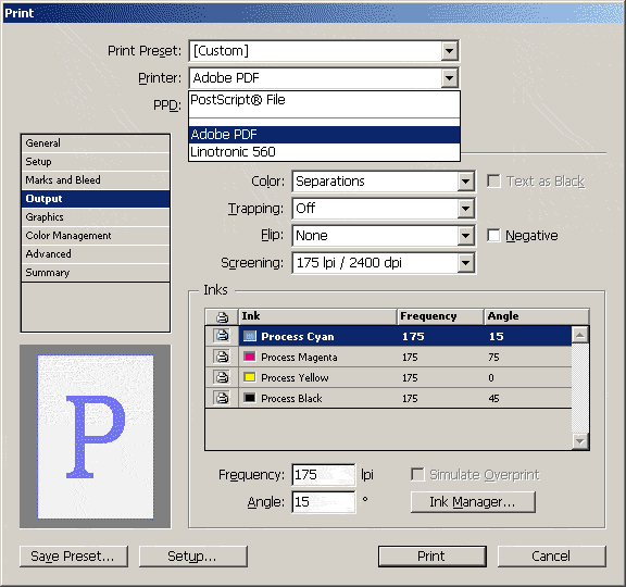

Почему при подготовке к печати не удается разделить на цвета (Печать-Выход-Цвет-Разделения) После того как открывается файл PDF и пересохраняю его в формат EPS. Создается один файл EPS вместо нескольких (т.е. на цвета не делит).

Че то как-то сложно все. Индез русский источник глюков (это я так к слову, проехали) ПДФ, ЕПС, тра-та-та... Не стану гадать.
Стандартный процесс. ПЕЧАТАЕШЬ файл на виртуальный PS принтер. Linotronic к примеру. Output - Separation. Ну на Adobe PDF тоже можно. Получаешь в первом случае PS - потом через Acrobat Distiller делаешь PDF. Во втором случае будет сразу ПДФ с разделением. Т.е. 4 листа (краски) На хрена тут ЕПС извини не понял. Конечно из ПДФ можно снова сделать PS-файл. Save as... как *.ps Композитный ПДФ так можно поделить.

Вы не совсем поняли. Все это эти шаги я делал. После отправки на печать из InDesign открывается PDF-файл. Затем сохраняю его в EPS-файл. После чего создается EPS-й файл вместо того, чтобы создасть н-пр 2-4 шт. (от кол.ва цветов)

"Открывается PDF", какой? Композитный? Если композитный, то и EPS при экспорте такой будет. Если сепарированный - то каждую сепарацию можно в отдельный EPS кинуть.

Только что попробовал (XP, CS2, Acrobat7.0.3), получился сепарированный пдф, save as eps, получилось 4 епса, что и ожидалось.
Опиши подробней, чего делаешь? )))
