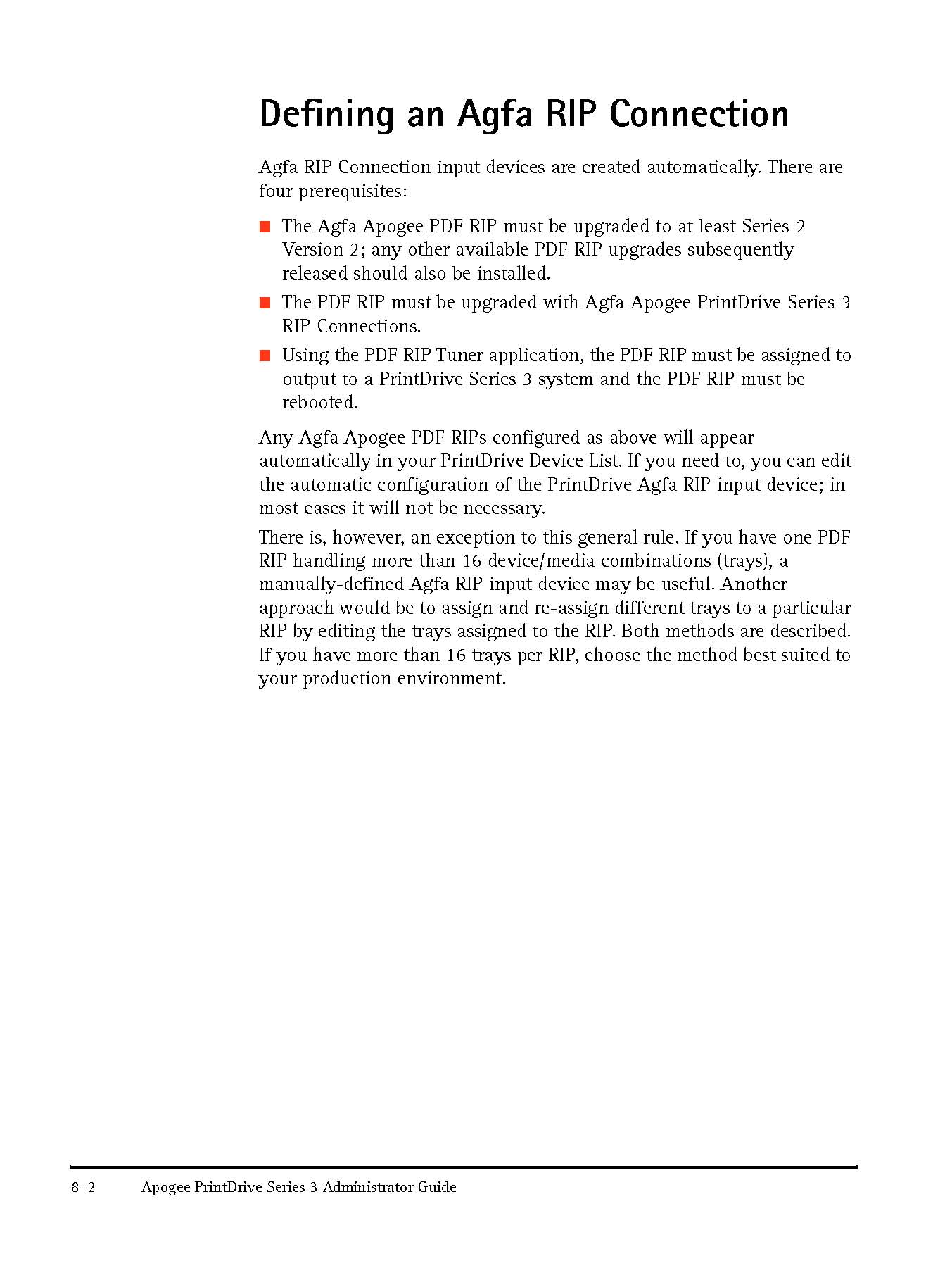

Даже в мыслях не имею, чтобы с вами спорить (тем более с вашим личным опытом, а стало быть, очевидными фактами), скажу откуда взял.
    168.6 КБ · Просм.: 538
Угу, из доки про PDF RIP - Prindrive.
Про связку с Тайпаном3.1 юзерной доки вообще создано не было, только сервисные бюллютени.
А как пришлось поломать голову, когда проги не вставали на башни от Графитека с 1 гигом оперативки...
Просто запомним, что версия Тайпана 3.1 - есть мама Апогейского PDF RIPа третьего уровня PS и все попытки подпиха апдейтов третьего уровня в версии Тайпанов помладше - НЕ ПРОКАНАЮТ!!!
