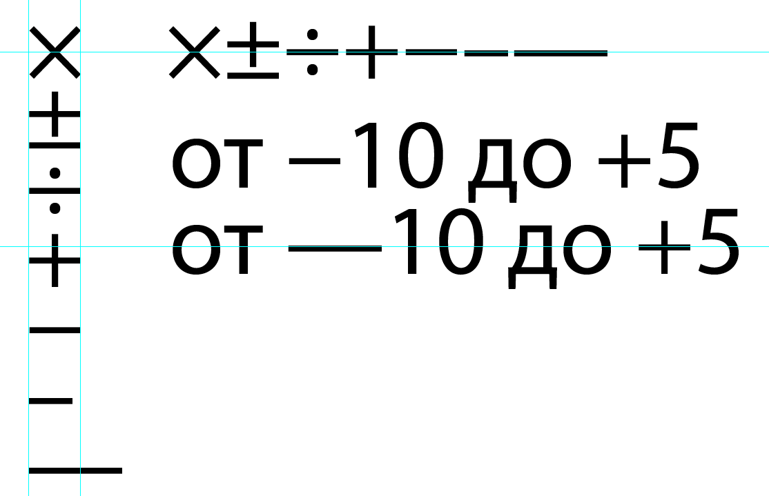

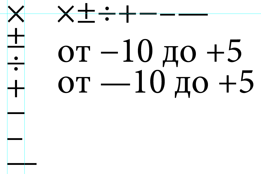

Эксперт сказал(а):
1. Почему знак минуса не равен ширине знака плюс?
Этот вопрос, задайте изготовителям компьютерных шрифтов, а не мне.
В нормальных шрифтах все есть.
В скринах ниже — достопочтенные мириад и минион
На первых двух столбец слева — это знаки "умножение", "плюс-минус", "разделить", "плюс", "минус", "н-тире", "м-тире". Н-тире короче знака "минус", но все же эта разница менее заметна, чем между минусом и м-тире...
Та же последовательность в верхней строчке. Как видно средняя линия н- и м-тире ниже всех остальных знаков. К слову, в данных шрифтах есть второй вид данных тире — для набора заглавными буквами, но там ср. линия выше (см. скрин 4).
В правом нижнем углу — примеры набора с минусом и м-тире. Тут и спорить не о чем — с нормальным минусом выглядит лучше.

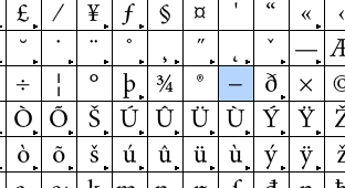

Скрин №3 — тот самый минус в палире glyphs в индизе.
Понятно, что не во всех шрифтах есть "минус", но считаю, что ближе к нему все-таки н-тире. Тем более, что поиском-заменой можно его заменить на приподнятый (смещением над базовой линией) во всем документе. А еще лучше сделать его на 2—4 пункта больше по размеру, подогнав по ширине с плюсом.
Можно и фонтлабом шрифт подправить...
Так что разговоры о том, что сейчас, при компьютерном наборе, нужно использовать м-тире вместо минуса, считаю неуместными.

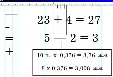

Вопрос, а чем вы объясните заниженную высоту знака умножение относительно высоты цифр (см. новые скрины чуть выше)?
Ответ: Пример набор температурных пределов
Вопрос второй (первый вопрос см. выше).
Меня здесь упрекнули в завышенной показанной длине знака (длинное) тире, которое я выставил, как знак минуса, см. скриншот в самом начале.
Однако известно, что исторически, прибл. с 1880 г., в русском наборе
знак минуса и тире имеют одинаковую ширину.
В СССР отливали знак минуса/тире на кегльную. Кегльная любого кегля равна самому кеглю.
Как я уже говорил ранее у литеры имеющей такой знак небыло
боковых полупробелов, т. е. знак минуса/тире своей черточкой доходил
до самого края торцовой площадки литеры.
Если мы возьмем кегль в 10 п., то при переводе его в мм, окажется,
что длина черточки (штрих) знака минус/тире будет равна 3,76 мм.
Если сделать замер строкомером длины таких знаков, как (+) и (=),
окажется, что они сильно прибл. равны 8 п., что составит 3 мм.
Посмотрите на скриншот ниже.
На скриншоте видно (см. крокерные линии), что знак минуса (или иначе длинного тире) РАВНО 3,76 мм при 10 кегле, а такие знаки, как (+)
и (=) НЕравны 3 мм.
Возникают вопросы, неужели я показал НЕ правильной длины знак минуса
и почему знаки (+) и (=) неравны 8 п?
Я подставил знаки друг под другом. Правее я набрал банал. мат. выражение.
