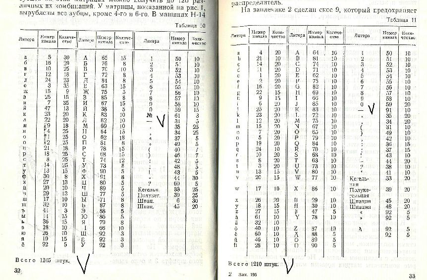

Привет.
Проходил мимо и увидел вот эти глупости.
Это кто ж Вам arrieguard, такие сказки рассказывает
про линотип? Наверное курсы верстки в Интернете
оканчивали?
Ну-ну, успех Вам с такими знаниями.
Для других сообщу, что в линотипе проставлялась длинное тире.
В качестве примера привожу cкриншоты (см. галочки).

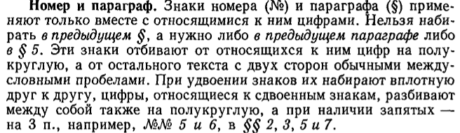

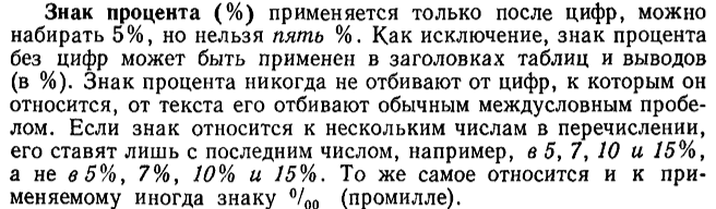

Потому что у Шульмейстера так написано (1)
Ну и заодно про № и § (2)

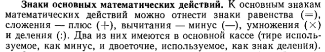

Ну и по теме разговора (3). НО! в современных шрифтах знак плюса не равен по ширине М-тире и потому я юзаю либо минус, если он есть, либо Н-тире.

Проходя мимо, не разобравшись, можно сморозить еще и не такую банальность. В линотипе кроме тире проставлялось много еще чего... ')))))'
А теперь по делу:
Во-первых, упоминалась Н-140, такую древность, как Н-14, я и не видел.
Во-вторых, 1245 и 1210 -- это количество матриц (а не знаков) в комплекте. Что делать, напряженка была в то время с латунью в стране.
В-третьих, данный минимальный комплект предназначен для набора простого текста, нет ни подвесных, ни тем более матзнаков.
Но из приведенного в аттаче куска можно было понять, о чем шла речь, достаточно обратить внимание, что знаки "ё", "Ё", "У" и "Ш" разбирались в один и тот же (92-й) канал, т. е. были полнозубыми, следовательно подставлялись наборщицей в верстатку вручную. То же с матзнаками и на Н-140.
Наверное курсы верстки в Интернете оканчивали?
В-четвертых, речь идет о наборе.
В-пятых, юноша, я по образованию ИТПП и во времена оны сам преподавал набор на КПК в Федорове. С интернетом тогда тоже была напряженка.
Это кто ж Вам arrieguard, такие сказки рассказывает про линотип?
При мне как раз сказки опасно рассказывать, ибо в свое время порядочно отработал мастером именно на линотипном участке. :n)
И Вам туда же в то же место. :E]

Вот уж кто из нас «Юноша», так это Вы, arrierguard ! Как по знаниям,
так и по возрасту. Судя понаписанному Вами, Вы захотели обложатся второй раз...
Начнем сначала.
1. Вы, кому то выше написали, что:
«разреши тебе напомнить, что в магазине Н-140 всего девяносто один канал. Стандартный набор -- 90 символов в магазине. Теперь считай: 33 строчных + 33 прописных, плюс цифры, полукегельная с тонкой, ну и наконкец знаки препинания (и знак №). Сосчитал?
Будет тебе линотипистка вручную подставлять минус вместо тире в верстатку, щазз...»
Из написанного Вами видно, что у Вас плохо с математикой, т. к. Вы утверждаете, что в магазине машины типа Н-140 стандартный набор
символов равен 90.
Однако, если посмотреть на скриншот выше, то будет видно, что стандартный набор символов был равен, считаем:
Строчные знаки = 34, т. к. буква «о» дублируется на 2 канала, из-за частой ее встречаемости в русском языке.
Прописные знаки = 34, т. к. в состав прописных знаков входила
латинская буква «I» для набора цифровых римских значений.
Итого суммарное число равно 68.
Прибавляем к ним знаки и цифры.
Считаем: математические арабские цифры -1 по 0 = итого 10 знаков;
номер (№), длинное тире или иначе знак минуса (—), точку, запятую,
кавычки елочки « и », скобки ( и ), двоеточие, точку с запятой,
восклицательный знак (!), дефис (-), вопросительный знак (?),
кегльную, полукегльную, шпацию и шпацию.
Итого суммарное число равно 27.
Суммарное количество равно: 27 + 68 = 94 + 1 дублируемый = 95.
2. Вы пишите, что Вы, якобы, преподавали: «оны сам преподавал набор на КПК в Федорове».
Я лично сильно сомневаюсь в этом. Преподаватель такой глупости,
какую написали Вы, не напишет и тем более не ошибется в количество
каналов и символов. К тому же преподаватель слово «сейчас» напишет
грамотнее - «сейчас», а не как Вы (цитирую Вас): - «щазз...».
К не знакомым людям преподаватель обратится на «Вы», в отличии
от Вашего «Тыканья».
3. Вы пишите:
«Во-первых, упоминалась Н-140, такую древность, как Н-14,
я и не видел»
Это Вы точно сказали, что не видели, а все потому, что машины
Н-14 и Н-140 - это по существу ОДНА и та же машина :).
Вы бы лучше написали, что не знали этого просто...
Если бы Вы, были действительно «Преподавателем», Вы бы знали,
так называемую «маркировку» линотипных машин.
По маркировки запись «Н-140» будет расшифровываться так:
Н - наборная.
Если стоит две буквы, например, «НА» - то буква «А» означает
«Автомат». Иначе говоря, Н-140 позднее переделали в НА-140
(авт. набор).
Первая цифра - (после дефиса) означает число распреде-
лительных реек (число разборочных аппаратов). В нашем случае
это цифра «1» (один разборочный аппарат).
Вторая цифра - число магазинов основной секции (в нашем
случае их 4).
Третья цифра - число боковых магазинов.
Разница между этими полуавтоматами заключается в том, что на машине
Н-14 набор текста осуществлялся кеглями с 6 по 12 пунктов,
а на машине Н-140 (входящей в унифицированный типажный ряд
«Россия»), кеглями с 4 по 16 п. Также они отличались по ширине,
высоте и массе в кг. В остальном почти одно и тоже.
В разборочных аппаратах этих полуавтоматов используется только
92 комбинации зубцов. Иначе говоря, полуавтомат Н-14 (который
имел уменьшенное количество технологических возможностей) это
усовершенствованная машина ставшая моделью Н-140 и включенная
в (типажный) ряд «Россия».

Один комплект машины Н-140 содержит 1245 матриц, как и в Н-14,
это то, что и было показано выше на скриншоте.
Вы мне написали:
«Во-вторых, 1245 и 1210 — это количество матриц (а не знаков)
в комплекте».
Вопрос, а где Вы увидели выше, что я написал, что 1245 это количество
знаков (сами выдумали)?

5. Вы пишите:
«В-третьих, данный минимальный комплект предназначен для набора
простого текста, нет ни подвесных, ни тем более матзнаков».
Отбросим из Вашей цитаты некоторые слова:
«В-третьих, нет... ...матзнаков».
Ответ - опять глупости пишите.
На скриншоте видны такие знаки как: знак плюс (+), знак длинное
тире, выступавшее также в качестве знака минус (—) и знак
двоеточия, выступавшее в отдельных случаях в качестве знака
деления.
Машина Н-14, как и машина Н-140 позволяли набирать (были
предназначены спец. для этого) тексты: книг, журналов,
газет и т. п. I и II групп сложности.

Я считаю что Вы лжете, т. к. нормальный мастера
с линотипных участков такой глупости, какой Вы здесь пишите,
никогда не написали бы. К тому же они ВСЕ знали, что в типографском
наборе знак длинного тире «—» использовался, как вручном,
так и в линотипном наборе в качестве МИНУСА. Даже на скриншоте
выше видно, что кроме знаков дефиса (-) и знака длинного тире (—)
более НЕТ иных знаков (например, короткого тире, которое
применялось при наборе англоязычных текстов).
В стране достаточно изданий вышедших до 1992 г., чтобы хоть
один раз открыть их, ткнуться туда тупо носом и посмотреть
(с линейкой руках), что в русских текстах, в качестве знака
минуса, применялось ДЛИННОЕ ТИРЕ.

Аrrierguard, Вы заблуждаетесь. Буква "Ш" находится в 77 канале,
а не в 92.
В 92 канал распределялась буква "Щ" - хотя для Вас это может
одно и тоже!..
