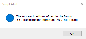

Понял, но... При повторном запуске скрипта получаю это:
    4.4 КБ · Просм.: 52
:)) Что логично, ведь записей в формате <<Номер колонки:Номер строки>> перед запуском скрипта у Вас не было, что же ему искать?:)
Понимаю. Получается, что после запуска скрипта, данные подставляются и стирается формат записи (аля <<1:3>>). Посему, что бы обновить данные придётся заново приводить к формату записи работы скрипта (аля <<1:3>>)?
Зачем? Один раз сделать, сохраните в .indt например, он у вас таким и останется. Просто каждый раз будете менять и подсовывать измененный csv. Еще раз, я бы собрал все макеты в один файл...
