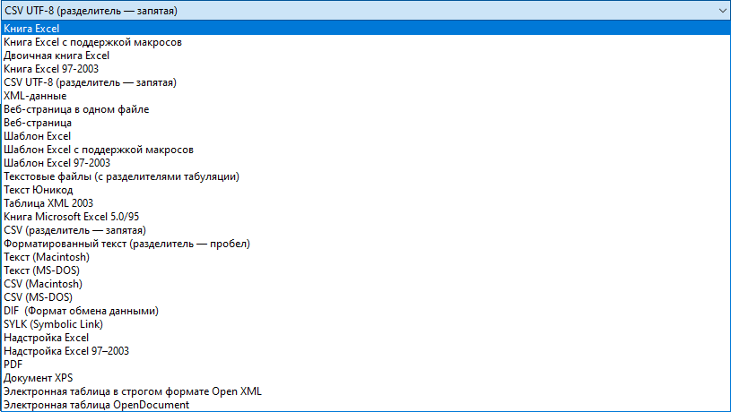

1. Сделал базу в Exel'е, сохранил как Текст Unicode. CSV не сработало, кстати, выдал ошибку - the data cannot be opened. Выбирал и с UTF-8 и без. Странно.

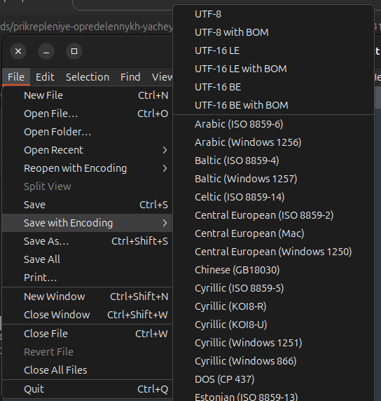

Сохраните как можете, а потом в текстовом редакторе пересохраните.
как заставить Indesign в блоке Data Merge запомнить строчку (не столбец), которая привязана к конкретному документу?
Да никак :)
странная это база получится и как её использовать - не совсем понятно
Пользуйтесь какая есть, а для ID формируйте как надо. В экселе сделать макрос который переформатирует и сохранит файл для DM не проблема вроде.
UTF-16 LE без BOM.
