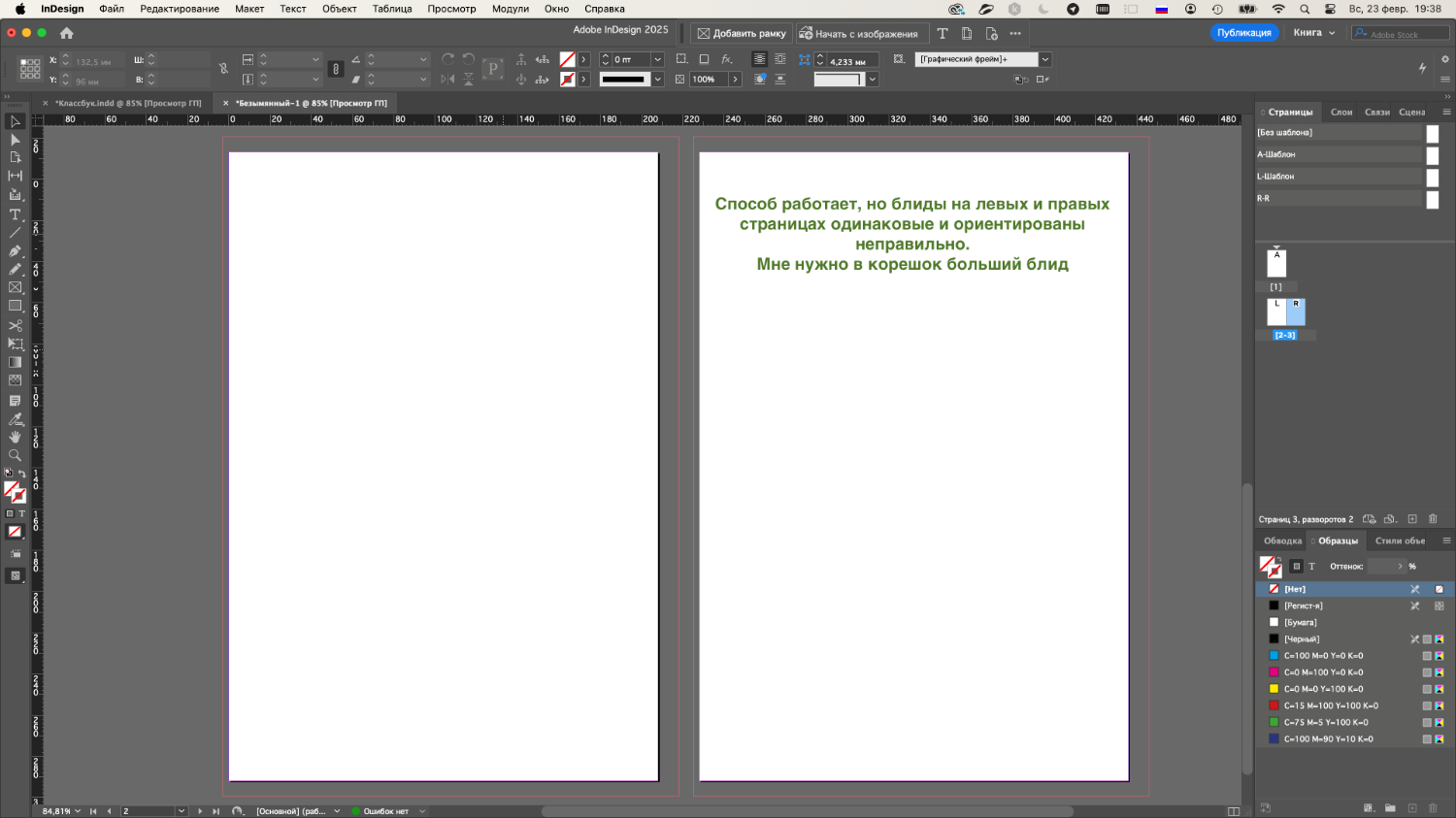

[ID CC2025] При верстке разворотов исчезает внутренний выпуск на подрезку
  • Автор темы Автор темы Jantar57
Этот метод Breaking up pages with the Page Tool. | CreativePro Network
почти работает.

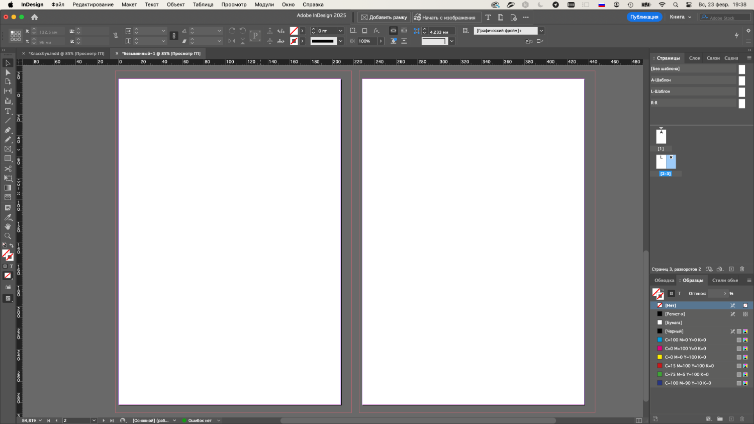

Получаются две разделенные страницы. Проблема только в том, что у них должны быть разные поля на обрез, внутреннее и внешнее. А таким методом у всех страниц получаются поля одинаковые. Можно ли сделать разные блиды для левых и для правых страниц?

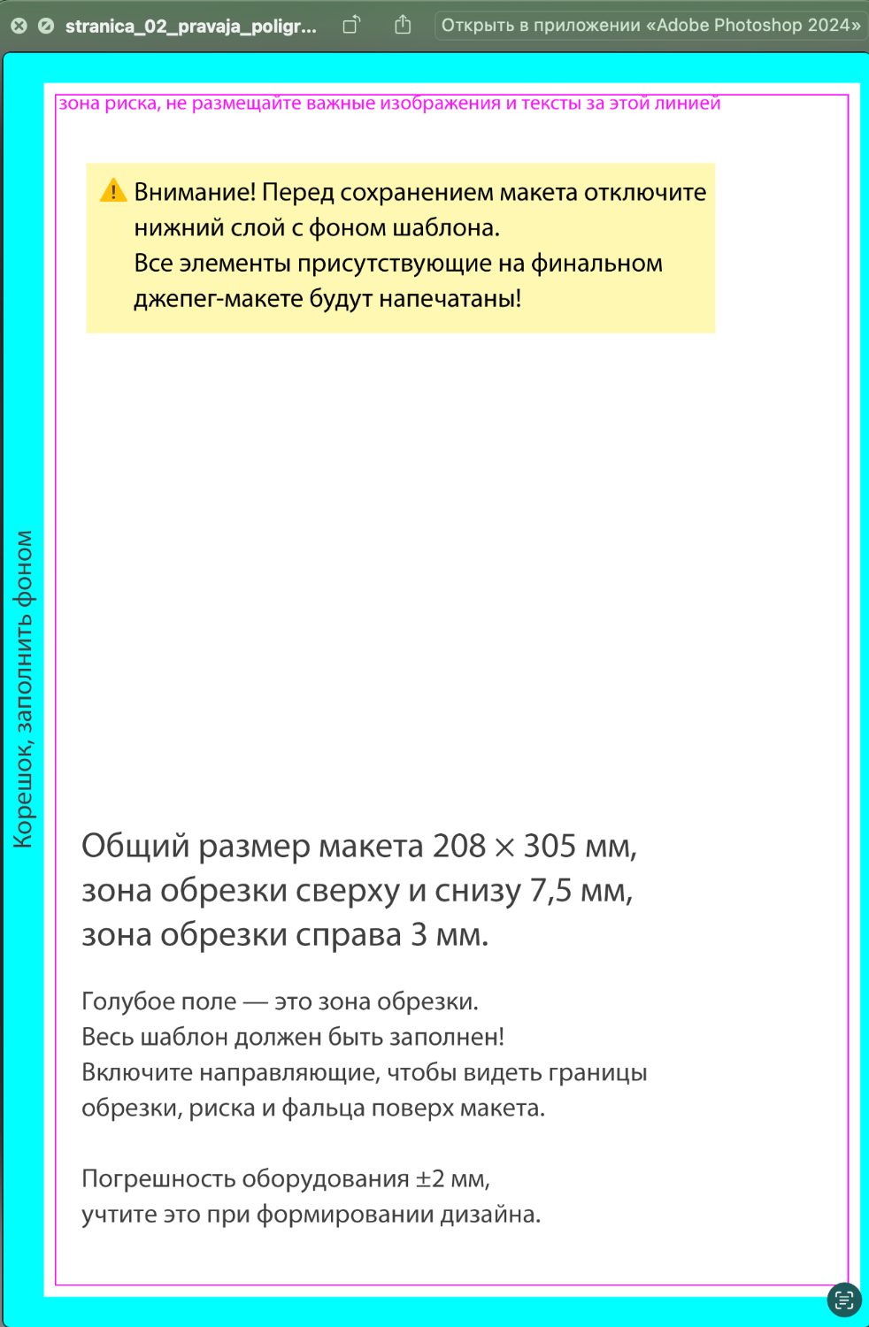

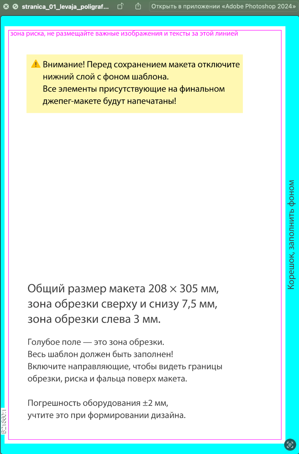

1. Это фотокниги. Постраничные. Они сдаются в печать как набор джипегов для каждой страницы. Есть левые и есть правые. Шаблон прилагаю.
2. Я хотел бы видеть эту книгу при верстке как физическую книгу, то есть разворотами. Мне так удобно. Я тогда мог бы видеть разворот, мог бы раскидать туда визуально фотографии. На превью я мог бы просмотреть книгу в обрезном формате. И вывести ПДФ для просмотра я тоже смог бы в обрезном формате разворотами.
Индизайн же предлагает или верстать по страницам, которые на экране идут одна под другой. Или верстать разворотами, но тогда нарушаются блиды.
3. способ, который приводился выше, или не работает до конца или я что то делаю не до конца правильно. У меня выходит расположить страницы рядом друг с другом и между ними есть промежуток и у каждой страницы есть блиды. Но в этом случае я не смог сделать так, чтобы у левых и правых страниц были разные блиды, которые, как видно из приложенных шаблонов, в корешке больше, чем снаружи. Если бы можно было назначать левым и правым страницам разные блиды, то это меня бы удовлетворило, но я не знаю как это сделать или такой возможности нет.

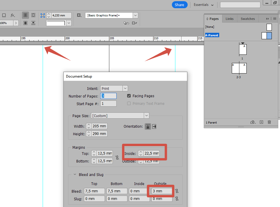

Итого: делайте, как предлагает программа разворотом с внутренним — 0, но уменьшив ширину самой страницы лишь на 3 мм, а 7,5 — обозначив направляющими

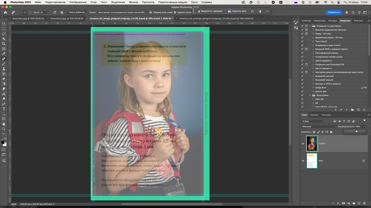

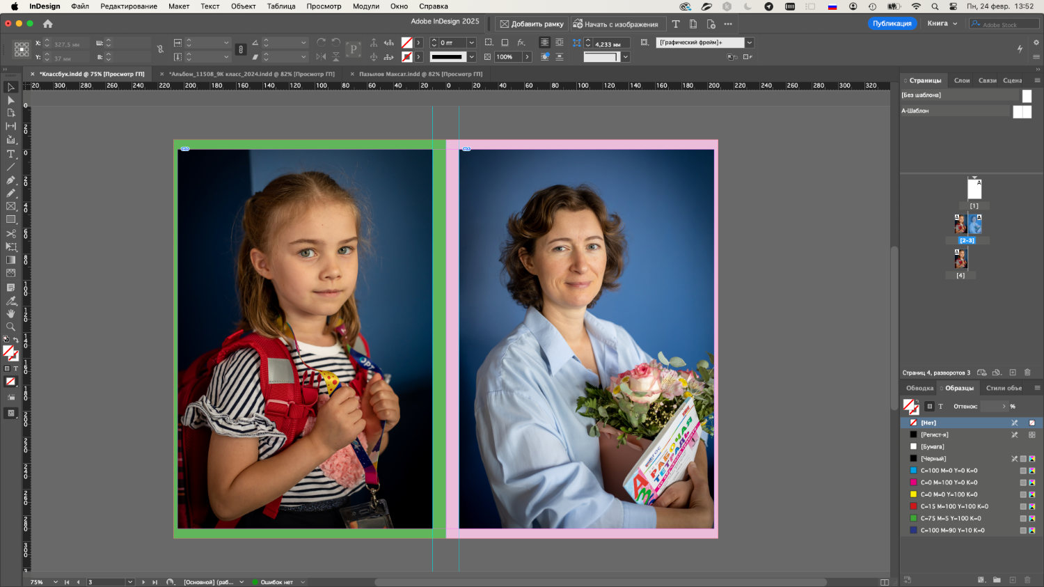

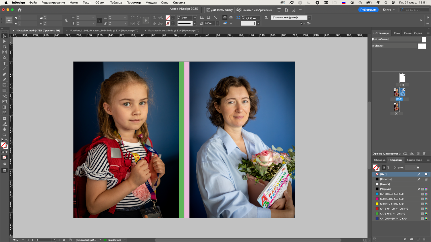

Спасибо! Я как раз к этому и пришел! Убрать внутренний блид в 0 и уменьшить страницу на размер только внешнего блида. В конце концов, важно видеть, что обрежется снаружи. А у корешка там и так не угадаешь :-)
В общем, вышло, что и в шаблон попадаю и вижу, как будет после обрезки, и ПДФ нормально выводится. Ну, а корешок "в уме", за гайдлайном.
    773.5 КБ · Просм.: 51
    896.9 КБ · Просм.: 49
    899.1 КБ · Просм.: 55
