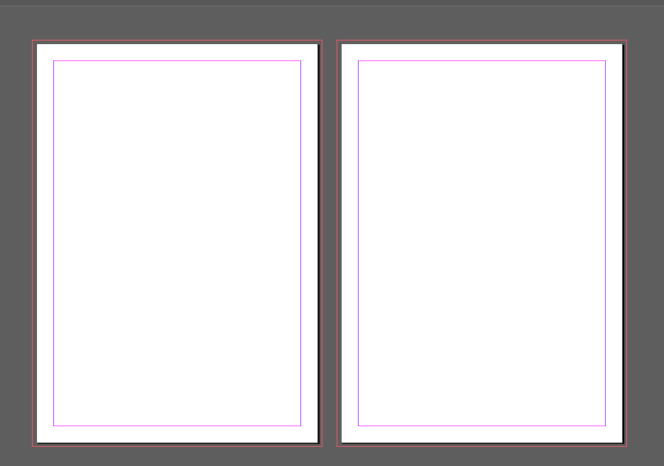

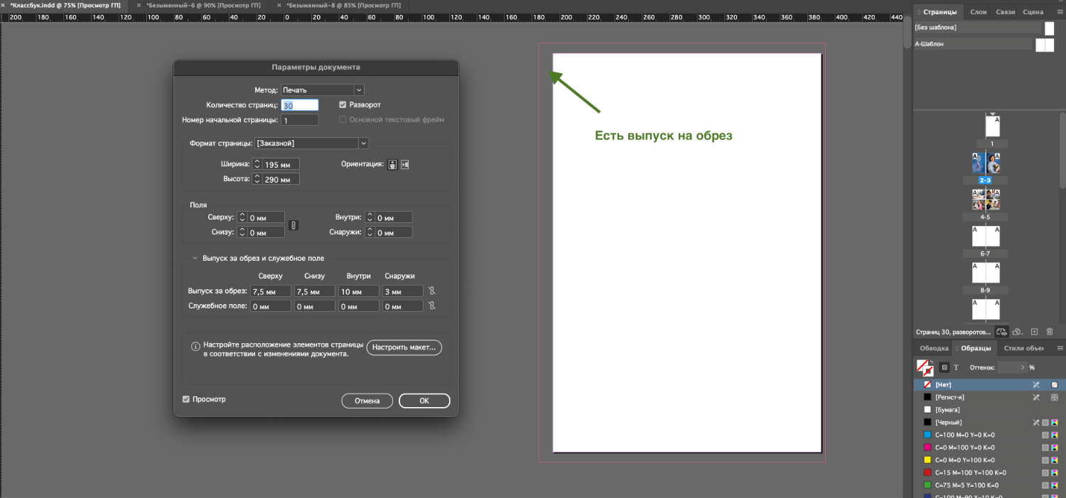

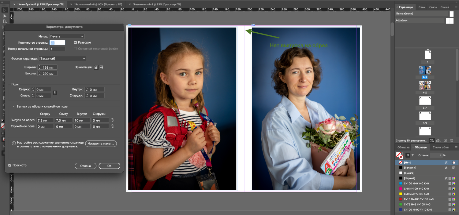

Здравствуйте! Если верстать многостраничную книгу с внутренними полями на обрезку, то эти поля исчезают на развороте. На первой странице остаются, а на развороте исчезают. Как с этим можно бороться? Как разъединить страницы, чтобы они были видны разворотами, и не пропадало внутреннее поле на подрезку?
Я хочу сделать так, чтобы у меня на экране был виден обрезной лист, чтобы я мог контролировать внешний вид страницы.
Я пока вышел из положения так, что сделал поля и вверстываю картинки туда. Выводится на печать нормально, но при верстке посмотреть на страницу без вылетов невозможно :-(

Реакции: Валера1966 и George

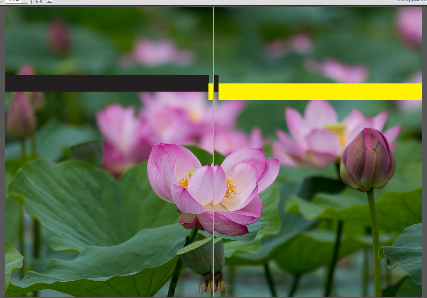

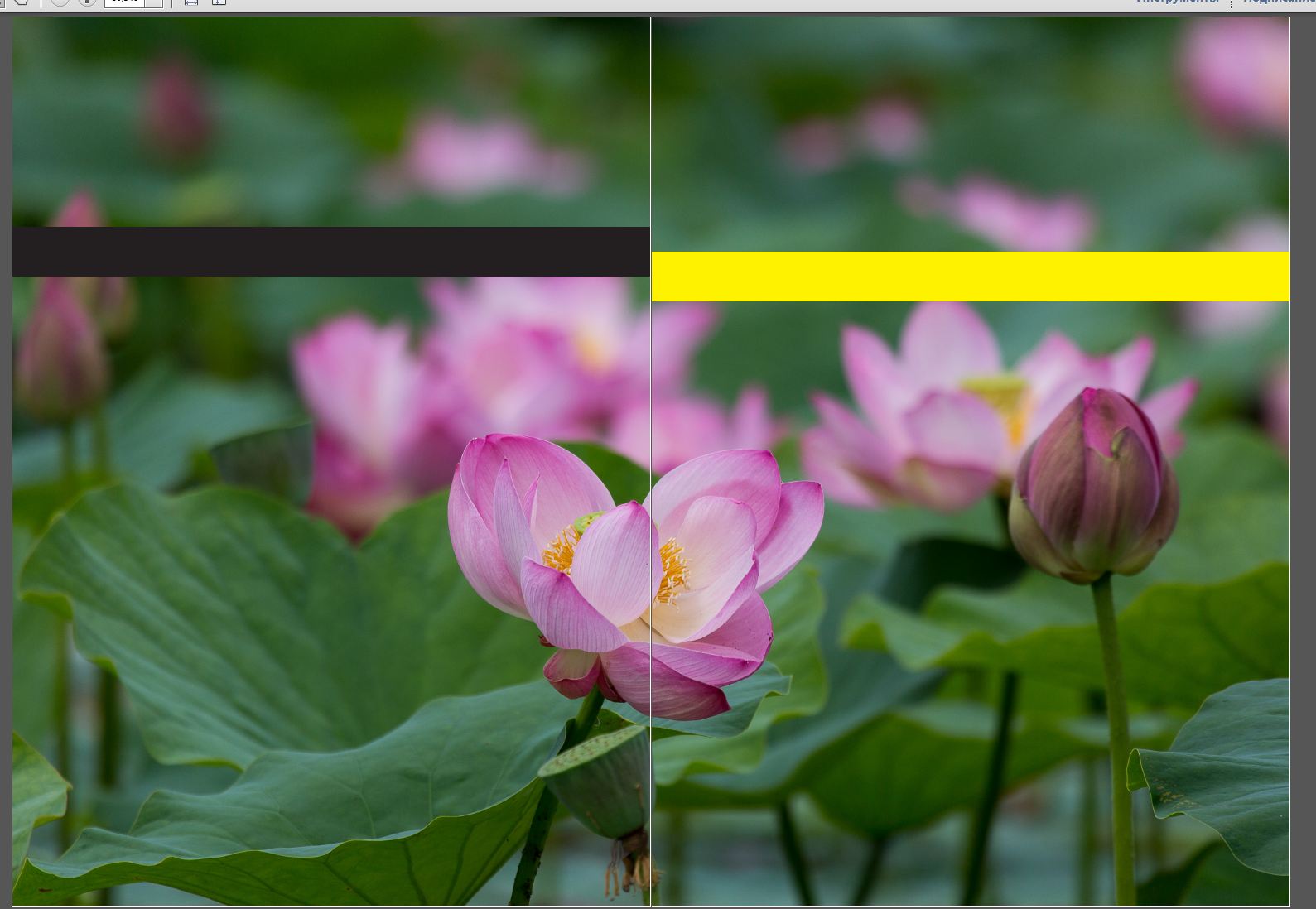

@Jantar57 , Вам надо, чтобы вот так на экране было — «развороты», а реальная верстка не разворотами?

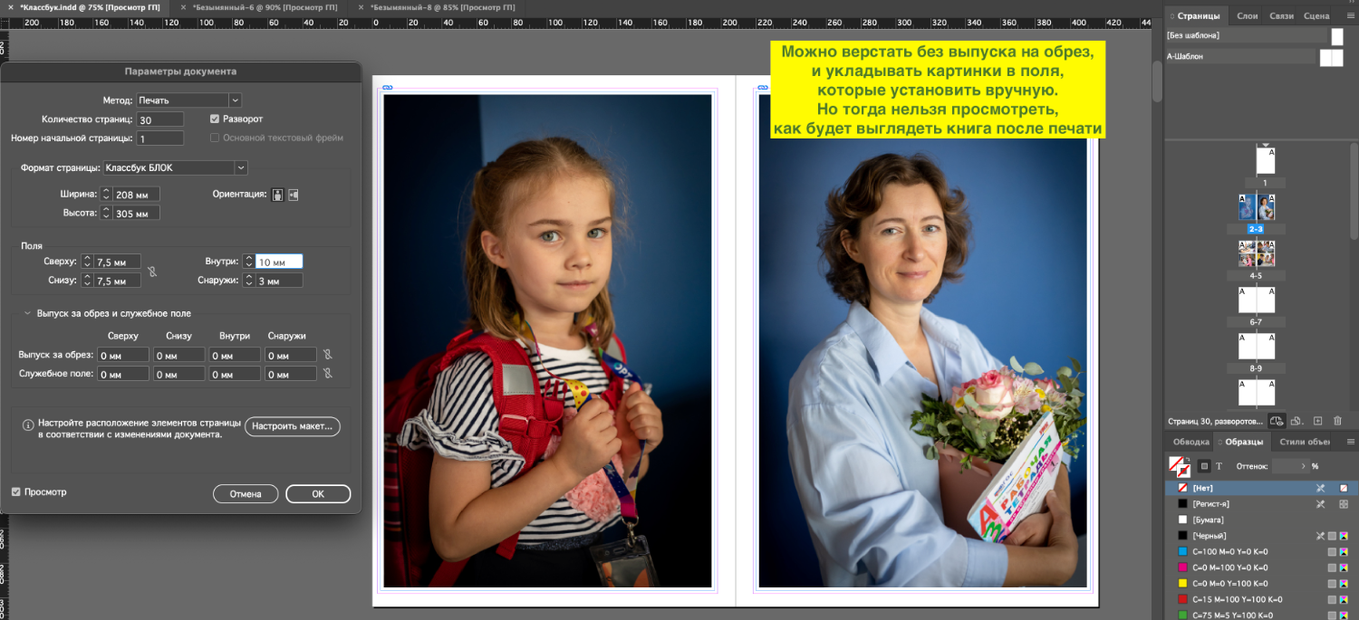

Здравствуйте. Да, похоже, что так. Я буду видеть на просмотре реальные остающиеся поля. Для меня это важно. Фотографии верстаются почти в край, и хочется контролировать визуально насколько они близки к обрезу и все ли ровно. И вывод будет постраничный. Так принимает типография.

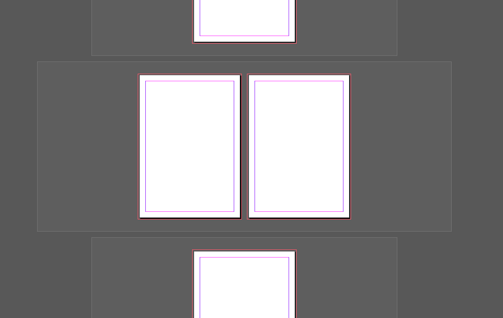

Поля видно и при верстке настоящими разворотами. Если у Вас выходов за обрез нет, или они только на внешнюю, например, сторону, то и морочиться нет смысла. Просто делать публикацию с атрибутом Facing.
Если Вам непременно (зачем то) надо видеть выходы за обрез с внутренних сторон, которых у Вас не предполагается, судя по картинке из первого сообщения, то так, как я показал. Но то, как у меня показано, надо делать вручную.
И на картинке какие-то странные выходы за обрез у Вас заданы...

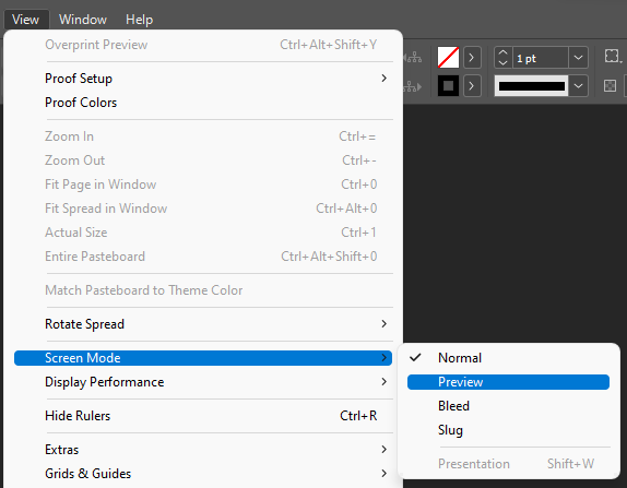

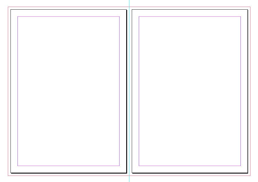

Вот Вам просмотр без блидов
