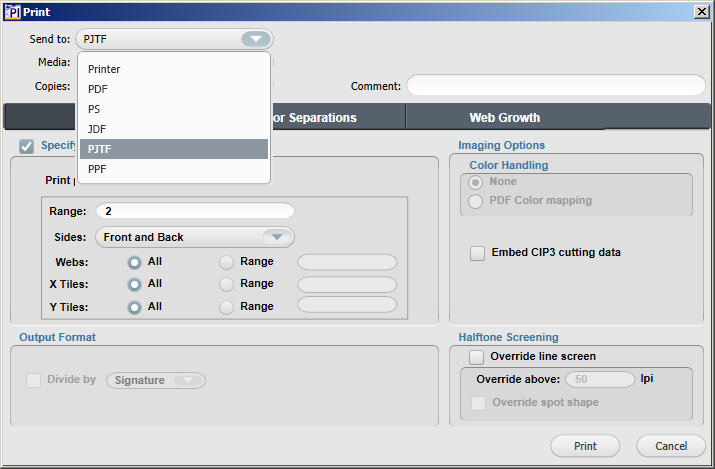

Возможно вы не поняли фразу "текстовые метки". Это те метки, которые ставятся препсом (номер заказа, название и номер тетради и т.п.). Это не pdf, это pjtf (от которого вам будет мало пользы). Что касается "на форум не идет (большой)", то я имел в виду не обменник, а напрямую через кнопку "Загрузить файл".
PS. На рипование я кидаю не pdf, а pjtf.
pdf – знаю.
jdf – знаю.
pjtf – не знаю. Что есть pjtf?
Стыдобень. '%)'
Portable Job Ticket Format (PJTF)
A PDF digital job ticket developed by Adobe. It contains commerce information, such as job number, customer, customer address and quotes, the prepress data, such as trapping, color management and preflight and the variables that control those processes.
Прям там; чи ни стыдобень :)
Юзал jdf. С этим не сталкивался.
Portable Job Ticket Format (PJTF) A PDF digital job ticket developed by Adobe. It contains commerce information, such as job number, customer, customer address and quotes, the prepress data, such as trapping, color management and preflight and the variables that control those processes.

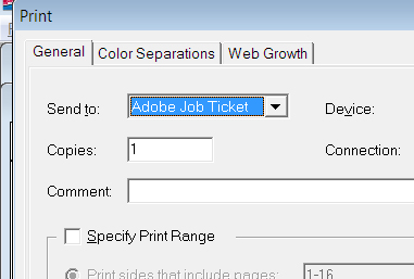

Реально это файл 30-800 kb. Начало примерно такое:
Код:
%JTF-1.1
%вгПУ
1 0 obj
/Type /Catalog
/JT 23 0 R
/Pages 16 0 R
endobj
2 0 obj
endobj
3 0 obj
/Type /PageResources
/Font <<
/PrepsTextMarkFont 4 0 R
/PrepsRomanTextMarkFont 5 0 R
