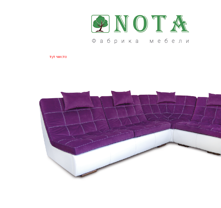

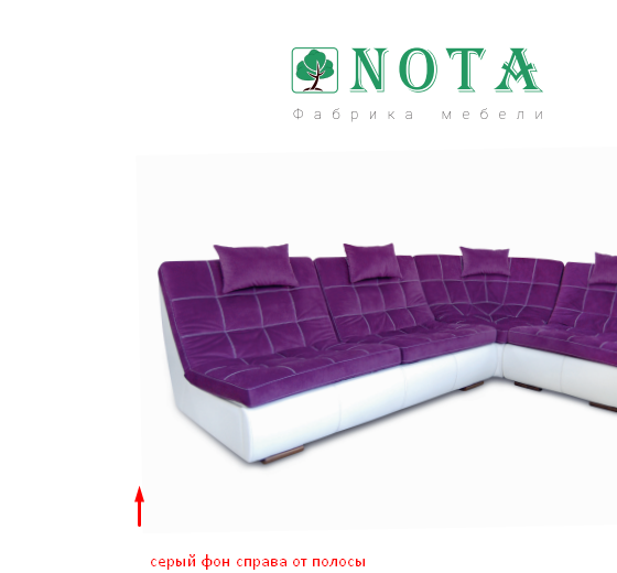

Уже все перепробовал, что можно. Пипетка в фотошопе и в иллюстраторе показывает 0,0,0,0. Открываю PDF через акробат, фоны изображений еле еле серят. Перепробовал профиля: EuroScale 2, web coated fogra 28, coated fogra 27. - менял также профиля в настройках люстры. Ничего не помогает. При печати с PDF серый фон выбивается на бумаге. Получилось частично решить проблему путем растрирования изображения в самом иллюстраторе. но по всему каталогу это практически нереально, и иногда этот метод не работает. Растры сохранял в фотошопе в TIF-LZW, с теми же профилями.

Самое интересное то, что не все изображения так страдают хотя сохранялись практически все одинаково через Action Фотошопа. И фотошоп серости не видит. Пока вижу только один выход - стоять над душой в типографии когда будут запускать в печать, и смотреть через что они его открыли)))
