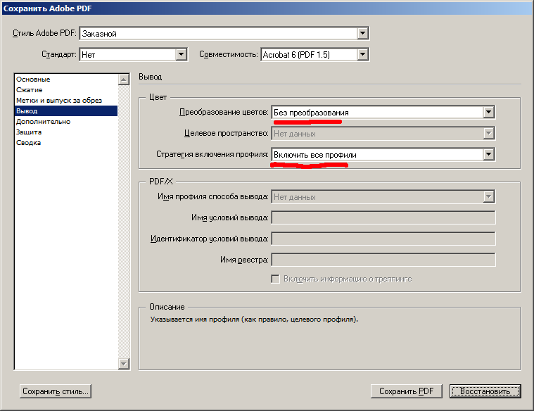

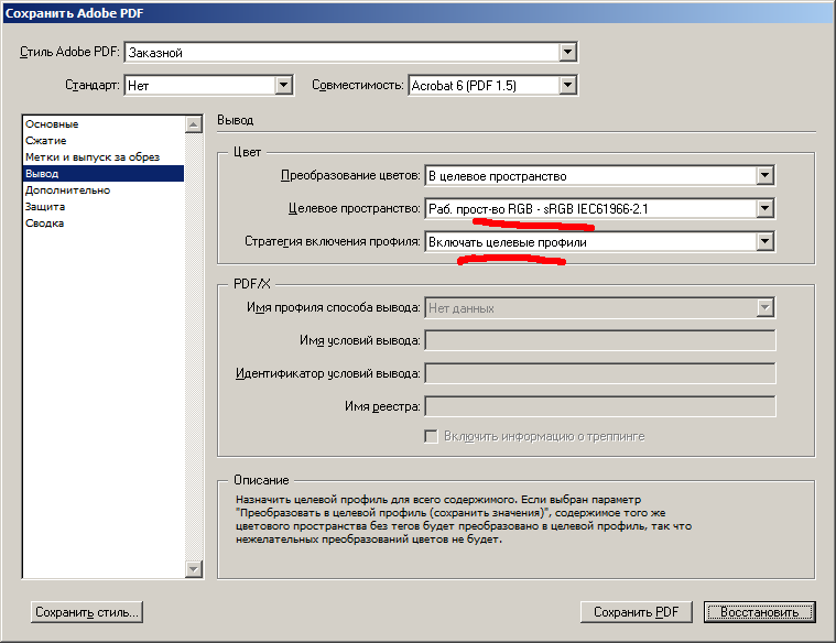

Смотрите, судя по вашим скриншотам, цветовой режим вашего документа в АИ - ржб. Причём имеется внедрённый профиль d50.icm (не берусь даже и гадать что это за зверь такой). Далее, он каким-то образом при выводе на печать из АИ взаимодействует с профилем принтера L800_WWM... Аж два раза - в меню печати и в драйвере принтера. Раз результат вас устраивает - ради бога! Но, как справедливо пишет вам @splxgf, в при экспорте в ПДФ Вы свой d50.icm игнорируете. Попробуйте внедрить профиль при экспорте в ПДФ и разрешить Акробату управлять цветом при печати. Галки градации серого и тп возможно лучше убрать - тут надо пробовать.
я не экспортирую... я пересохраняю из *eps в *pdf
это пробовать методом тыка?
Почему тыка? Вам умные люди второй экран объясняют подробно для чего именно это надо
Тем более, вы же сами спросили
ГДЕ ВНЕДРЯТЬ ПРОФИЛЬ ПРИ ЭКСПОТРЕ В ПДФ?
Вы, часом, не троллите нас? 'hmmm'

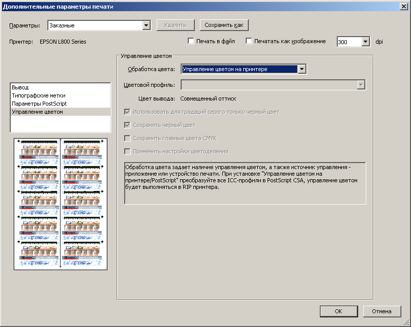

ЕСТЬ:
1. управление цветом на принтере
2. Как в источнике (без управления цветом)
3. Управление цветом на принтере
Тут, кажется, ошибка у вас в посте - 1 и 3 пункты совпадают :).
Это оно и есть (в случае с АИ).
Делаем так:
Untitled-3.png или так Untitled-3a.png . Во втором варианте в строчке "целевое пространство" должен быть ваш d50.icm.

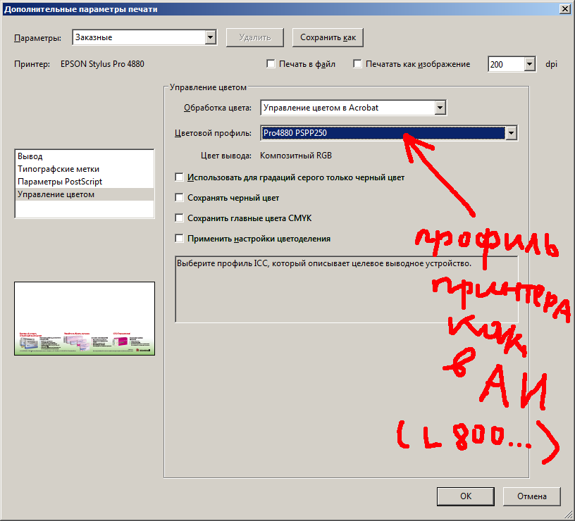

При печати из пдф:
Делаем так:
Посмотреть вложение 77056 или так Посмотреть вложение 77057 . Во втором варианте в строчке "целевое пространство" должен быть ваш d50.icm.
При печати из пдф:
я вас понял, спасибо, сейчас попробую!
А кстати в драйвере принтера надо указывать профиль или нет?
Если применять как управление цветом на принтере, то нужно в драйвере принтера установить профиль?
Вам надо повторить всю цепочку управления цветом - какие установки в драйвере при печати из АИ были, такие же ставите и из Акробата.

как вот тут понять:
печатал сейчас вот так: получился почти черным синий
