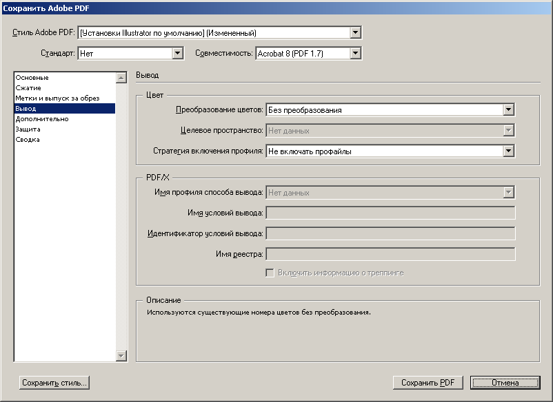

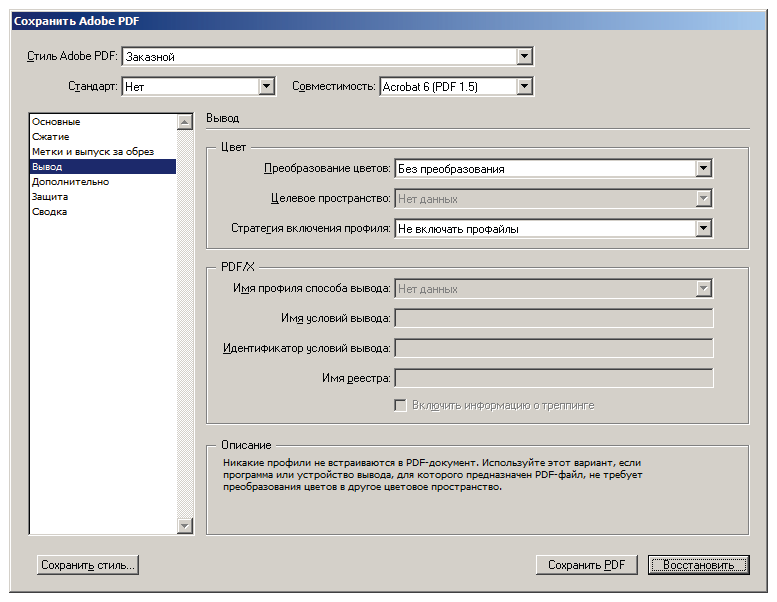

Т. е. - жмём Save As и получаем окно установок экспорта в пдф. Чтобы решать вашу проблему неплохо бы видеть это окно (в части управления цветом):

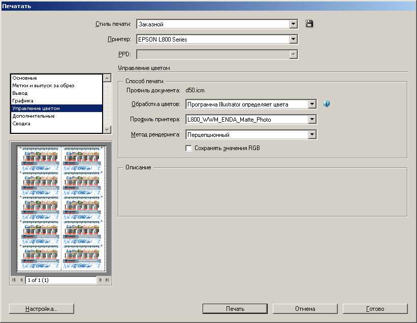

меню печати (в части управления цветом):

касательно меню печати - вы дали *настройки* так, как по идее они должны быть?
Нет. Я дал вам скриншот закладки, которая меня интересует, всего лишь. Тут народ разный обращается, не все сразу понимают чего от них просят :).

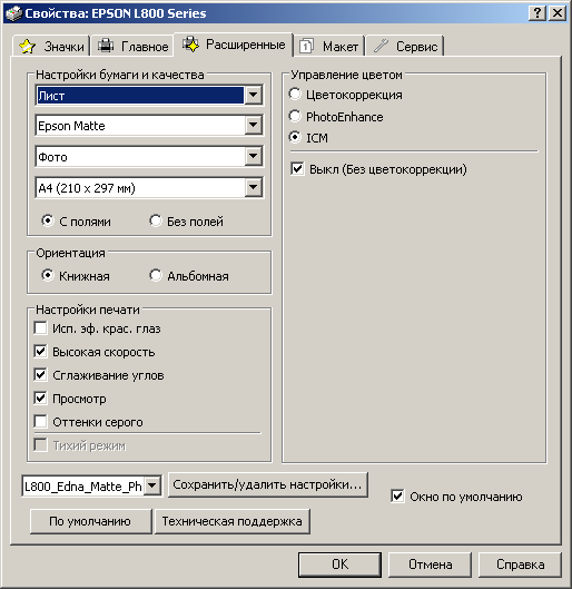

    13.4 КБ · Просм.: 1 111
    81.2 КБ · Просм.: 1 100
    13.9 КБ · Просм.: 760
не силен еще в отправке.. но высылаю скрины настроек:
принтера, печати и сохранения в акробат
Это наши настройки под наш профиль.. в иллюстраторе печатаем Идеально!

Ну раз хотите в акробате печатать, то как минимум профили в PDF отдавайте.

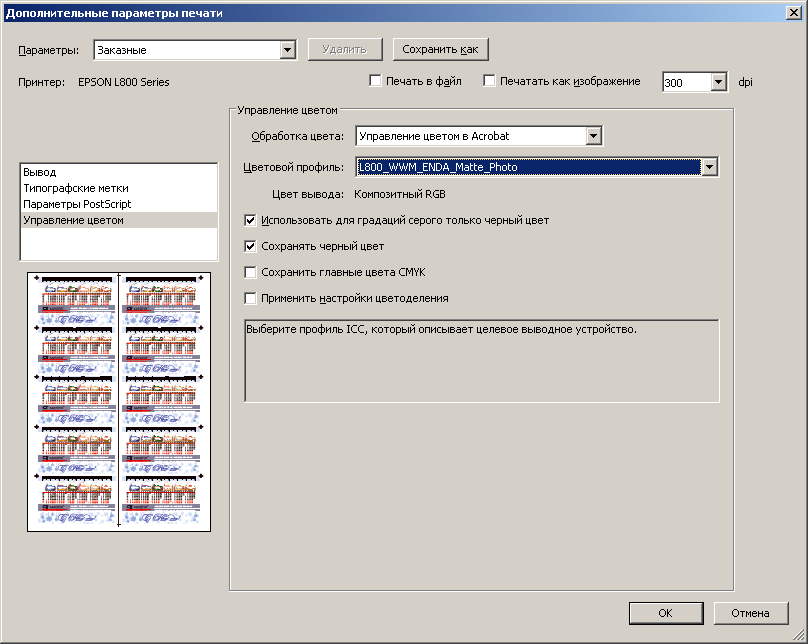

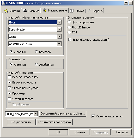

это установки , когда уже ПДФ печатаем из Акробата
    78.5 КБ · Просм.: 720
    12.2 КБ · Просм.: 723

Смотрите, судя по вашим скриншотам, цветовой режим вашего документа в АИ - ржб. Причём имеется внедрённый профиль d50.icm (не берусь даже и гадать что это за зверь такой). Далее, он каким-то образом при выводе на печать из АИ взаимодействует с профилем принтера L800_WWM... Аж два раза - в меню печати и в драйвере принтера. Раз результат вас устраивает - ради бога! Но, как справедливо пишет вам @splxgf, в при экспорте в ПДФ Вы свой d50.icm игнорируете. Попробуйте внедрить профиль при экспорте в ПДФ и разрешить Акробату управлять цветом при печати. Галки градации серого и тп возможно лучше убрать - тут надо пробовать.
ГДЕ ВНЕДРЯТЬ ПРОФИЛЬ ПРИ ЭКСПОТРЕ В ПДФ?
ЕСТЬ:
1. управление цветом на принтере
2. Как в источнике (без управления цветом)
3. Управление цветом на принтере
Если применять как управление цветом на принтере, то нужно в драйвере принтера установить профиль?
подскажите, где ошибка, где не так делаю?!
