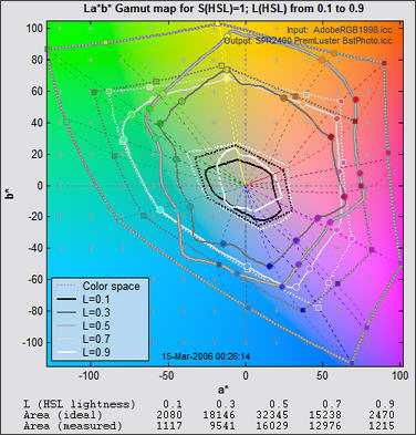

Вот произвольная картинки из интернета, она показывает как цветовой охват меняется при изменении яркости.
Когда вы вешаете на монитор паучка и он себе в глаз монитором мигает, чтобы построить цветовой охват, он на какой яркости это делает?
И где на картинке про
На той картинке про охваты принтера, а я спрашиваю про монитор. Это не должно быть проблемой, ведь и монитор и принтер - устройства вывода, примерно одинаково с точки зрения CMS устроенные.

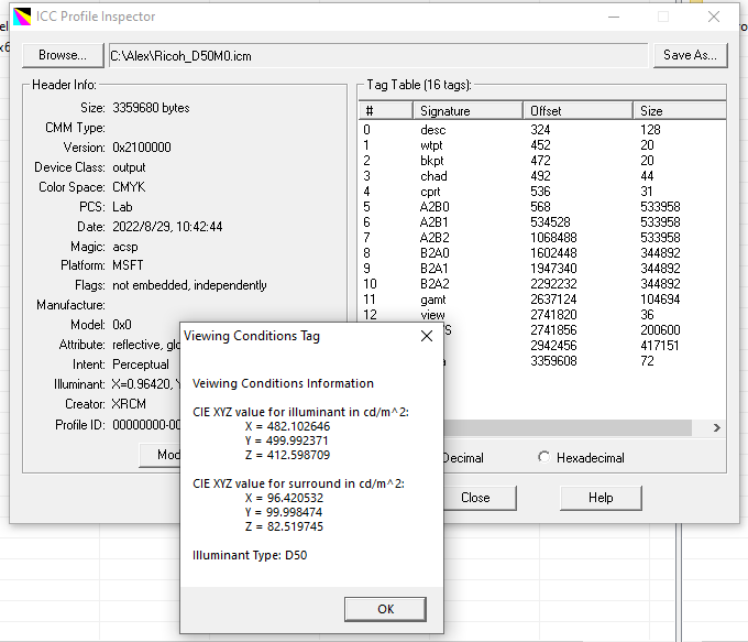

И ещё оффтоп-вопрос на засыпку. Что содержит в себе тэг view в профиле? 500 и 100 кандел заданы стандартом? В примере профиль для лазерной печати по керамике, сделано в i1Profiler.
Касательно DCI-P3: это же изначально профиль для кинотеатров? Если так, то 48 кандел может быть разумным уровнем.
В теге view в разделе иллюминант и в разделе окружение просмотра (surround) заданы уровни освещенности в неотнормированных к шкале 0-100 единицах XYZ собственно самой сцены просмотра и окружения сцены (в 5 раз меньше на скриншоте у иксрайта, по видимому так описана нейтральная серая поверхность под тем же иллюминантом). На какие именно стандарты ссылается этот информативный тег у иксрайта я точно не знаю, но думаю на 3664. В нем явно указано, что для экспертной оценки оттиска нужна освещенность в 2000 люкс (они же зачастую и канделы на метр квадратный в нашем софте) и для потребительской оценки оттисков освещенность в 500 люкс (так прописано и в профиле иксрайта в ненормированной координате Y). И в том же стандарте окружение просмотра тоже регламентируется (вторая часть тега surround).
Координата энергетической яркости Y рассчитывается из спектра иллюминанта по той же фотопической кривой 1924 года, перекочевавшей в зеленую кривую стандартного наблюдателя CIE 1931 года, что и люксы в люксметре, можно просто ставить равенство между освещенностью в люксах, канделах на метр квадратный и ненормированными Y в координатах XYZ. Тут в теге так и прописано, и спецификация ICC явно указывает на отсутствие в теге view привычной в колориметрии нормировки XYZ по яркости Y в диапазоне 0-100. Также спецификация icc указывает, что уровень освещенности в теге view должен совпадать с тегом lumi, коль скоро будут в одном профиле задействованы оба этих тега. Координаты X и Z явно указывают на цветность осветителя с температурой 5000К и нейтральную поверхность окружения просмотра, и далее тип D50 еще раз дублируется.
На цветопробе мы часто пишем, что она валидна для просмотра только при D50. Ну вот тег view оговаривает в профиле примерно то же самое - условия освещенности для просмотра отраженки, яркость и цветность источника освещения. Даже предположу, что lumi чаще используют в профилях самосветящихся типа мониторов, и view - в отраженке.
Я не знаю, какая из программ просмотра реально использует в цветовом профиле данные из тегов lumi и view для расчетов отображения. В колориметрии не нужны эти данные в расчетах, отнормированные XYZ или Lab уже посчитаны в профиле и теги view и lumi никак на отображение этих данных профилем не влияют. Так что будем считать пока эти теги справочными, информативными. Тег view регламентирует условия просмотра, и это важно. Нельзя главной редакторше явиться в типографию и заявить: я просматривала журнал в своем темном сортире и мне цвет не понравился. В теге view явно указано, в каких условиях должен просматриваться оттиск для потребительской оценки, и это не темный сортир.
