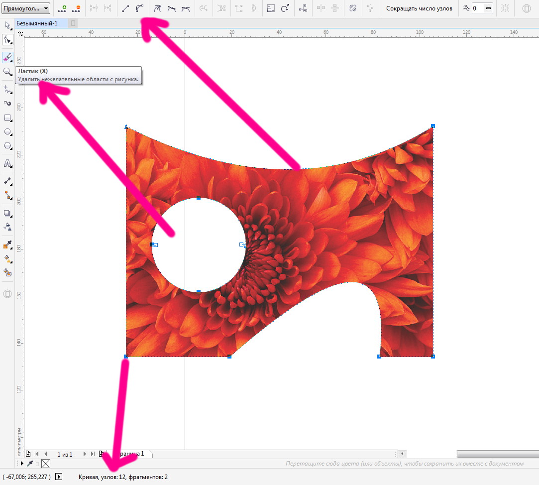

@carry, Нету никаких абстракций. Каждый растровый объект в Кореле изначально заключён в векторную оболочку. Её можно выделить, с ней можно работать как с обычным векторным объектом.

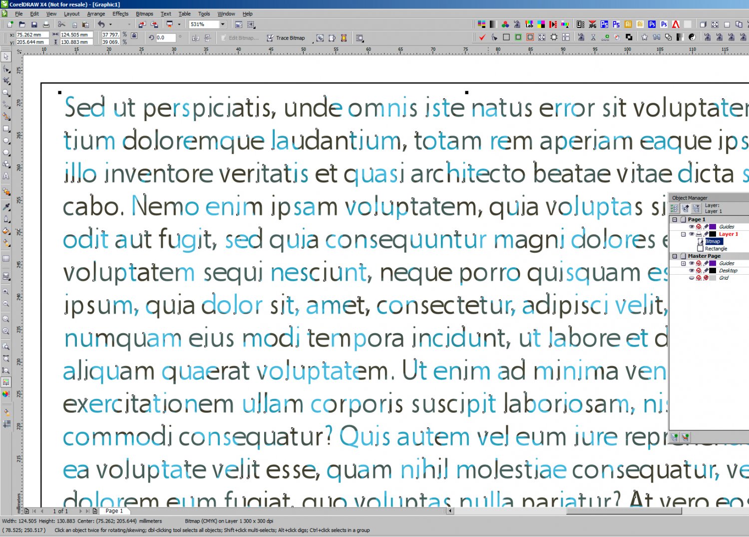

Да нет, это фигня, опять же, проще через Create boundary (результат тот же) с последующим комбинированием.
Или через смартфилл можно как то прямее?
просто сравни временные и клико-кнопко-мышкины затраты на "добывание" контура с подобных экземпляров
смарт-филл тупиковая ветвь поиска, похоже
При таком объеме текста, ИМХО, даже руками собирать проблемно, похоже, значит, только макрос...:(

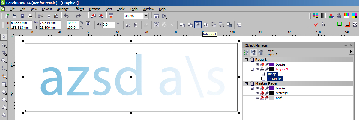

@_MBK_, что-то не так ты делаешь, интерсект создаёт точную копию всего объекта в туеву хучу узлов
Реакции: _MBK_
Yess!!!!!!!!!!!!! Вот оно, то самое!!! ':=)''cooll)'
