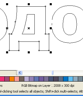

Извиняюсь за (возможно) ламерский вопрос. Имеется растровый битмап внутри векторного контура (тяжелые последствия импорта EPS) Как сконвертировать контур в нормальный векторный объект? Create Boundary - пока что единственный, но безумно тернистый путь, который мне приходит в голову. Где я туплю?
В смысле это у вас Power clip? Вытряхните из него битмап и все - он и так векторный объект.
а откуда данный битмап получен?
из Иллюстратора или Фотошопа?
Возможно, что и из шопа
А какая разница?
То есть, как я понимаю, я все таки, не тормоз и прямого способа (кроме как руками поконтурно комбинировать границы или макрос писать) в принципе не существует? *(
Не существует. Обсуждалось тут, лет десять назад.

А если в pdf его и потом разобрать последний на части?
Мсье... Мадам знает толк в извращениях! Как в PDF и чем разобрать???? '))'
Больше всего это похоже на иллюстраторский eps с мешем внутри. Если он уже вставлен в Корел, то вытряхнуть его обратно в eps вряд ли получится нормально. А вот при записи в pdf и открывании обратно этой прелести в Кореле есть надежда что все развалится на отдельные объекты.
Развалить на отдельные объекты, которые потом скомбинировать - не проблема. О чем я, собственно, и говорил уже
Вопрос был в наличии менее заднепроходного способа.
в кореле копировать такой битмап через макрос AIClipboard,
в иллюстраторе вклеить и release clipping mask, копировать её
в кореле вклеить этим же макросом
Это еще более извращенный способ.
Тогда уж, лучше, вообще, чем такой огород городить, сразу в иллюстраторе открыть EPS, сделать из него нормальный векторный объект и пересохранить. *(

Вопрос в том, что мы рассматриваем некий абстрактный растровый объект, имеющий векторную границу. Фактически - как сделать аналог Release clipping mask в кореле?
