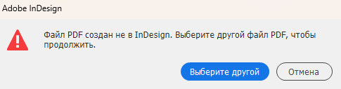

Индизайн принимает правки только из pdf-файлов, которые были выведены через экспорт. Если пдф выводился через печать и дистиллер, Индизайн его отвергнет:
То есть если корректор внесёт правку в пдф, выведенный верстальщиком через печать, то верстальщик эту правку автоматически перенести в Индизайн не сможет.

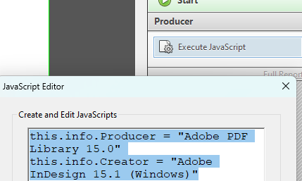

Индизайн не сочтёт такой пдф-файл родным, даже если в нём скриптом поменять Application/Creator/Создатель и Producer/Генератор:
(было) Посмотреть вложение 172893 >>>>>>>
Посмотреть вложение 172894 >>>>>>>>
(стало) Посмотреть вложение 172895 (так же, как в файлах, выведенных через экспорт).
Единственное решение, которое я нашёл, - это заново перевывести пдф из Индизайна экспортом, а затем перенести корректорскую правку из старого пдф в новый:
Посмотреть вложение 172896 >>>>>>>>>>>> Посмотреть вложение 172897
