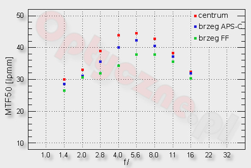

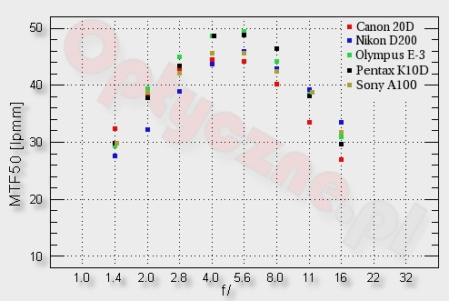

у меня самая ходовая диафрагма 14, все отлично))
я не против, но цифры показывают, что потери разрешения существенны. Графики взяты с сайта optyczne.pl. Тесты с сайта часто приводят как референс уважаемые западные издания.
Под длинными выдержками я имел ввиду выдержки в несколько минут
    61 КБ · Просм.: 1 072
    56.2 КБ · Просм.: 1 140
я на цифры не смотрю, но знаю точно что у моего тилт шифта 14 очень даже рабочая диафрагма, без видимых на глаз потерь в качестве
да, конечно, все врут календари... а у тебя тилт-шифт исключение из правила, привык к диафрагме 14 :)
Более упрямых людей, чем профессиональные фотографы, надо поискать.
Сделай тесты на 5,6 и на 14 и удивись. Другой вопрос, что разрешения тебе достаточно, но оно падает наверняка!
Это где как. На Nikkor 24-120/3,5-5,6, диафрагма 5,6 - то, что доктор прописал для фокусного 50-70 мм. Шаг вправо-влево, - существенная потеря разрешения.
На Nikkor AF 35/2 от 2,8 до 20 нет никакой разницы, кроме глубины резкости. У других еще по-своему.
Какое стекло-то обсуждаем? :)
