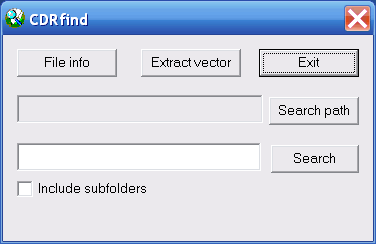

Как минимум версией отличается ;-) Предыдущий был 1.2 Дата сегодняшняя, размер 26624 байт Кнопка Extract vector сверху возле File info

Ответ: Потеря информации файла CorelDRAW x3. Помогите кто может!!!
Я скачала, вот скриншот.
    5.6 КБ · Просм.: 1 191
Попробуй http:\\mbkhome.narod.ru\CDRfind.exe
