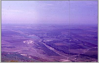

(0. этап)
Если я все правильно понял, то вначале надо сделать выделение т.е. выделить кусочек картинки с которым будем изгаляться. (т.к. потом оно у меня почему-то не получилось)
Я выделил две трети фотографии слева т.е. самый темня кусок (справа) так и остался невыделенным, что и показано на картинке 01.jpg (21 кб)
(1. этап)

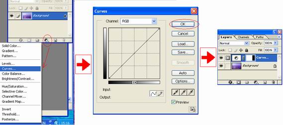

-=CMYK=- сказал(а):
Порядок работы:
1. внизу палитры Layers есть кнопка в виде черно-белого кружочка. Это кнока add new adjustments or fill layer. Нажимайте ее и появится список, выбирайте Curves...
2. и в появившемся диалоге Curves просто жмите OK.
3. После этого у вас появится настроечный слой Curves.
разбил по шагам и составил картинку 02.jpg (27 кб)

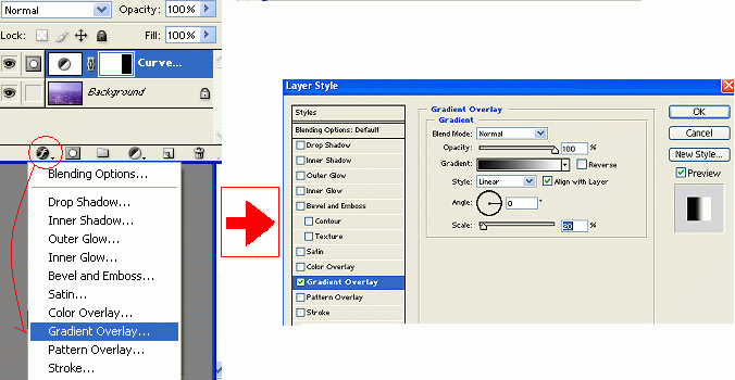

-=CMYK=- сказал(а):
Далее, нужно создать в его слоевой маске (справа от иконки настроечного слоя - иконка его маски, по умолчанию доступ к ней включен всегда) изображение совпадающее по очертаниям с той областью которую вы хотите изолировать от коррекции или наоборот - откорректировать изолировав остальное.
Тут картинка 04.gif (13 кб) поможет.
Цифры:
1 - могу отключить данную опцию (или слой) напрочь.
2 - не знаю что такое
3 - так понимаю, что это "методы" в которых надо выбрать "Gradient"
4 - показывает, что выбран слой Curves
5 - "скрепка", зачем - не знаю
6 - если я прав, то это и есть "слоевая маска"
7 - там где я выбирал слой Curves

Зато, если-бы я сначала сделал выделение фрагмента фотографии т.е. то как показано на 01.jpg & 02.jpg, то при нажатии на "\" часть фотограяии (не выделенная) закрасилась-бы розовым (светло красным) цветом: 07.jpg (19 кб).
А меню на картинке 06.gif дает просто степень яркости этй красной заливки, что надо лишь для удобства (как я понимаю).
-=CMYK=- сказал(а):
5. ПОсле чего, инструментом градиент от черного к белому, - чтобы сразу было понятно что происходит, - нарисуйте градиент примерно совпадающий с градиентом перепада общей яркости картинки.
"Градиент" выбираем в пункте номер 3 (картинка 04.gif)? Т.е. внизу окошка Levels кнопочка в виде кружочка с буквой "f".
т.е. так как на картинке 08.gif (38кб)
