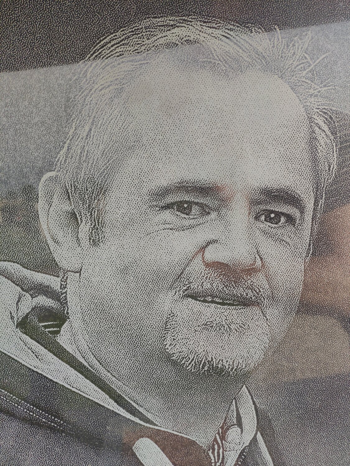

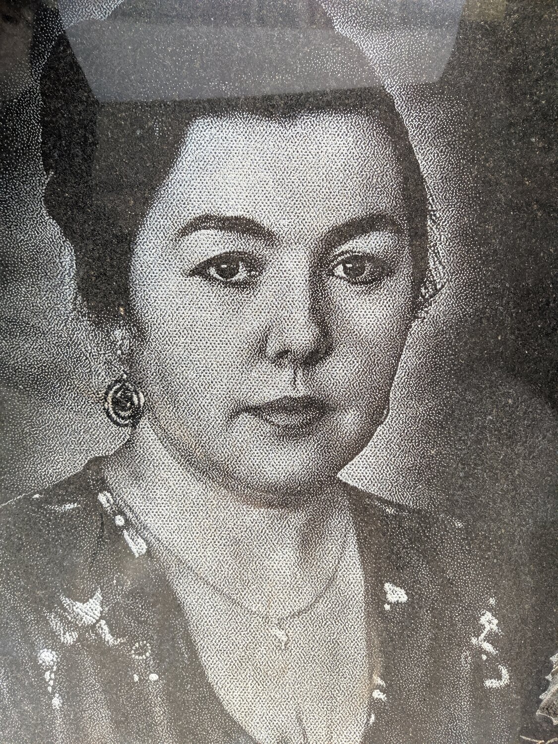

Откройте 15 и 16 страницу. может кто-то в курсе как таким растрировать растрам.
Готового я такого не видел, а самому генерить сильно задолбаться можно, чтобы чисто на попробовать ;)

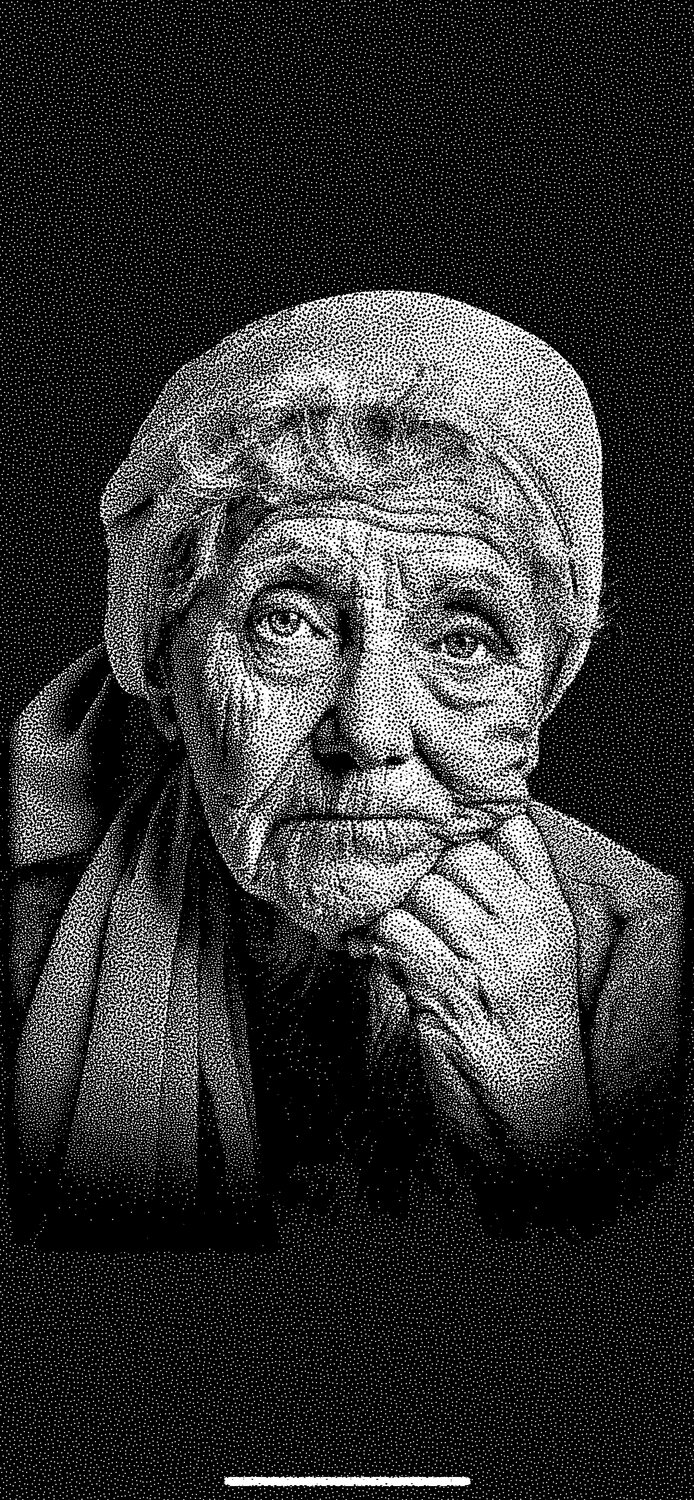

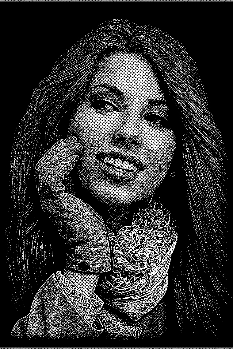

Это я сделал в фотошопе. Пока работаю так. Это максимально похоже на образцы в начале темы но есть моменты.
обратите внимание. в светлых участках фрагменты все разные и строчность не заметна. у меня так не получается. у меня в белом они все одинаковые.

Я смотрю в фотошопе интересней получается чем на рипе.
Есть еще идея покрутить StudioRIP
