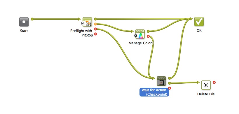

А Pitstop если так:3 - Тулбокс+Reduce TIL Set (DeviceLink) именно убирают лимиты не затрагивая другие цвета в имидже.
с DeviceLink профилем, затрагивает?
В 11 есть, также как на картинке новый action надо сделать.Нашел для 12 версии:
PitStop 12. Применить профиль на понижение TIL
но там много того, чего в 11 еще нет (ну, или опять же, плохо искал)...
