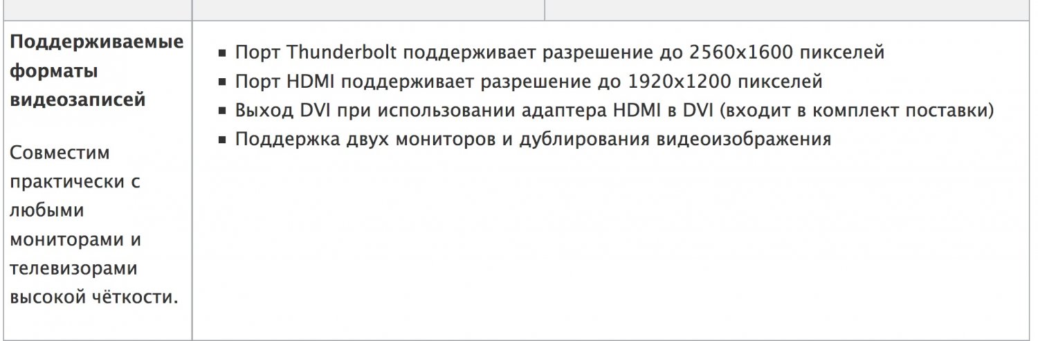

Ваш миник обслуживает:
Соответственно и подбирайте монитор.
В мониторах разве бывает Thunderbolt ?
1 монитор по сути....
за 150 тыщ я не дурак же покупать под мультики и тырнет браузинг
Thunderbolt = miniDisplayPort (работал так на «прошке» 13" + Nec Spectraview Reference 27"), всё будет работать. Также есть адаптер Thunderbolt-DVI (но не все одинаково полезны). Нужен с Dual-link DVI, который делает Apple, а цена на него «кусачая».
P.S. Это я к тому что искать специально Thunderbolt монитор — занятие контрпродуктивное

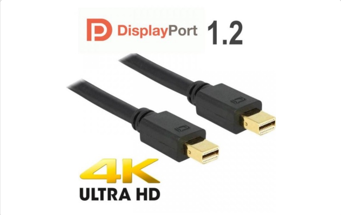

На первый болт цены уже упали. Belkin, DelockЯблочные б/у, опять же есть. Этот, со скрина стоит €9
