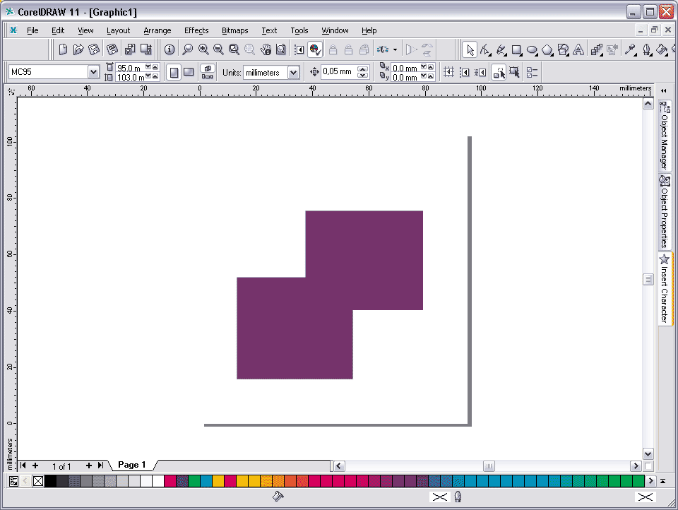

Никаких "векторных программ" в мире нет. Есть редакторы векторной графики, которую можно увидеть только тогда, когда она преобразована в растр. Что на экране монитора, что на отпечатке. Поэтому никакой принципиальной разницы для программы нет в деле отображения цвета объекта, векторный это объект или растровый, показывается и тот и другой - в растре.
УЧ просто еще не волшебник, только учится, но учится чрезвычайно хреново, поэтому вместо хрустальных туфелек у него выходят дристальные.
На рисунке два объекта - растровый и векторный. УЧ, покажите где какой.

Разница, друг мой, у них в математике. Вообще-то общаться с вами черезвычайно неприятно. Поэтому, наверное и не буду.

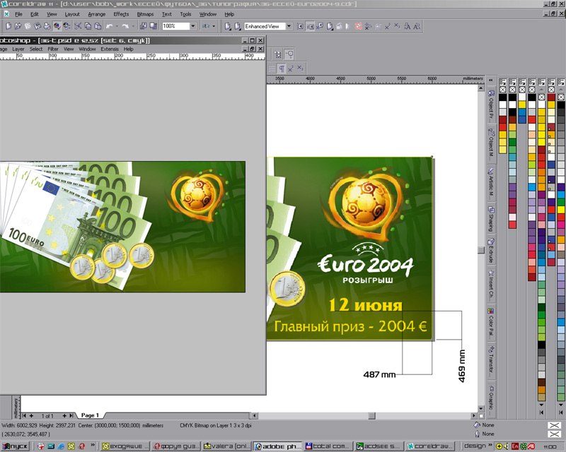

Далее скриншот, сравните >>

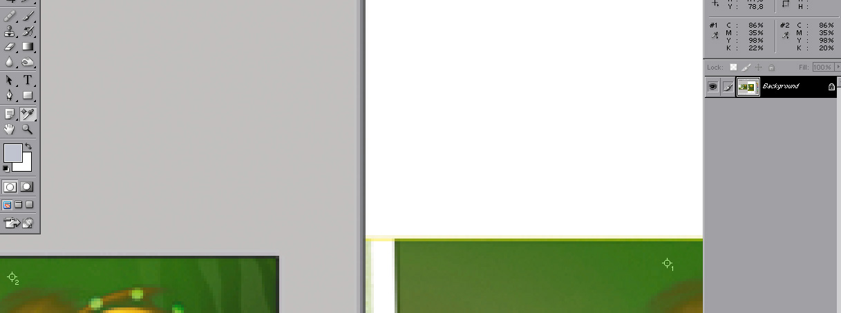

Второй для любителей полазить пипеткой:
Скриншот, конверт в CMYK (я там не совсем точно попал, но вывод очевиден) >>

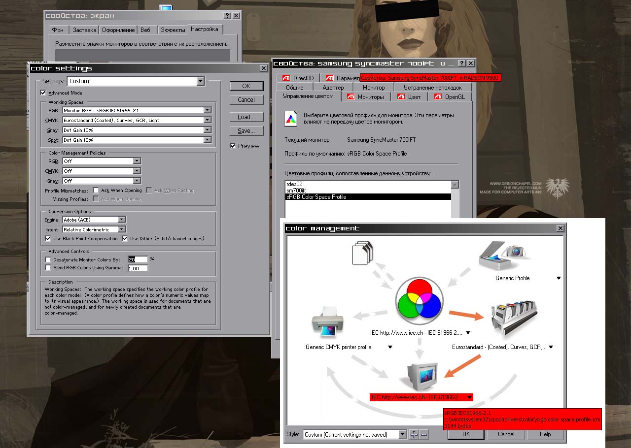

Скрин по профайлам >>
