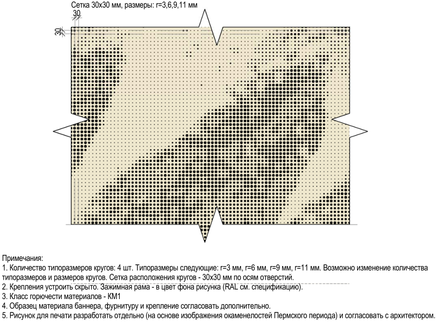

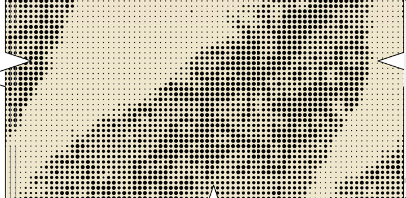

Стоит задача создать изображение из точек определенного размера 3,6,9,11 мм
Темные участки соответственно состоят из точек из 11 мм при градиенте к белому уменьшаются. Пример во вложении.

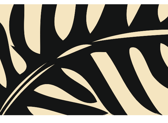

Делаю в Corel Draw 2017, понимаю что нужно через маску, маску если что подготовлю, но как разместить точки заданных размеров и что бы между ними было расстояние.
Само изображение будет 5230х112000 мм так что в ручную не вариант.
Если нужен другой софт подскажите пожалуйста.

Во вложении ТЗ по рисунку
Гм, в этом случае мы имеем дело с заказчиком, который нахлобучил себе на лоб шапку вредных, дурных идей. Лучший совет - не беритесь за такое ТЗ вообще ибо он явно хочет странного, причем сам плохо представляет чего. 4 типоразмеров шариков - это 4 градации серого,он что, считает, что окаменелости Пермского периода в 4 градациях будут винтажнее смотреться? 'fp'
Он сильно ошибается и когда до него это заблуждение дойдет,вы будете крайним. Но перед этим вам придется сильно помучаться, рисуя эти миллионы разнокалиберных кружочков
А где-то тут недавно была такая темка, где надо было изобразить "под гравюру" и на каком-то специфическом оборудовании. Там картинку делили на градации по оттенку серого и каждую закатывали своей текстурой. Тут не аналогичное нечто?
