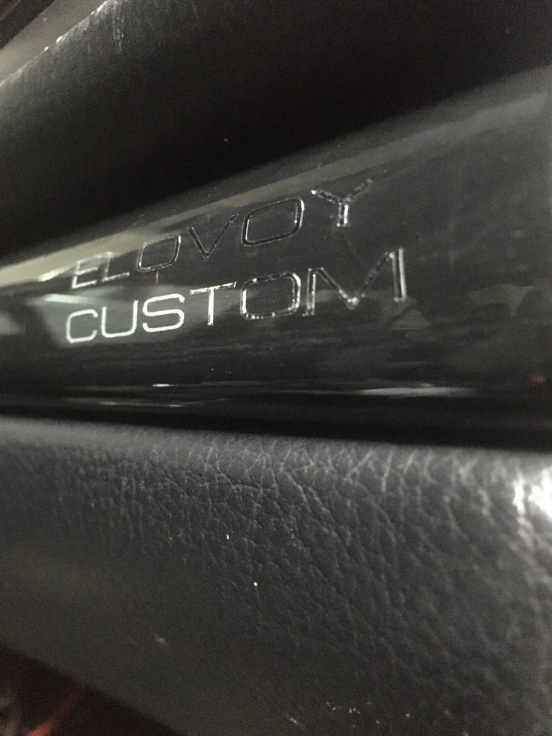

Вы, возможно, не совсем понимаете, что я делаю. А возможно я не понимаю, что вы имеете ввиду. Сейчас нет готовых изделий что бы показать. Через неделю сделаю пару простых декоративных панелей на одно авто тогда покажу. Пока есть вставка в моём авто, но это не карбон, а аквапринт, но на них есть логотип сделанный таким методом. Здесь ширина линии 0.6mm делалось лет пять-шесть назад

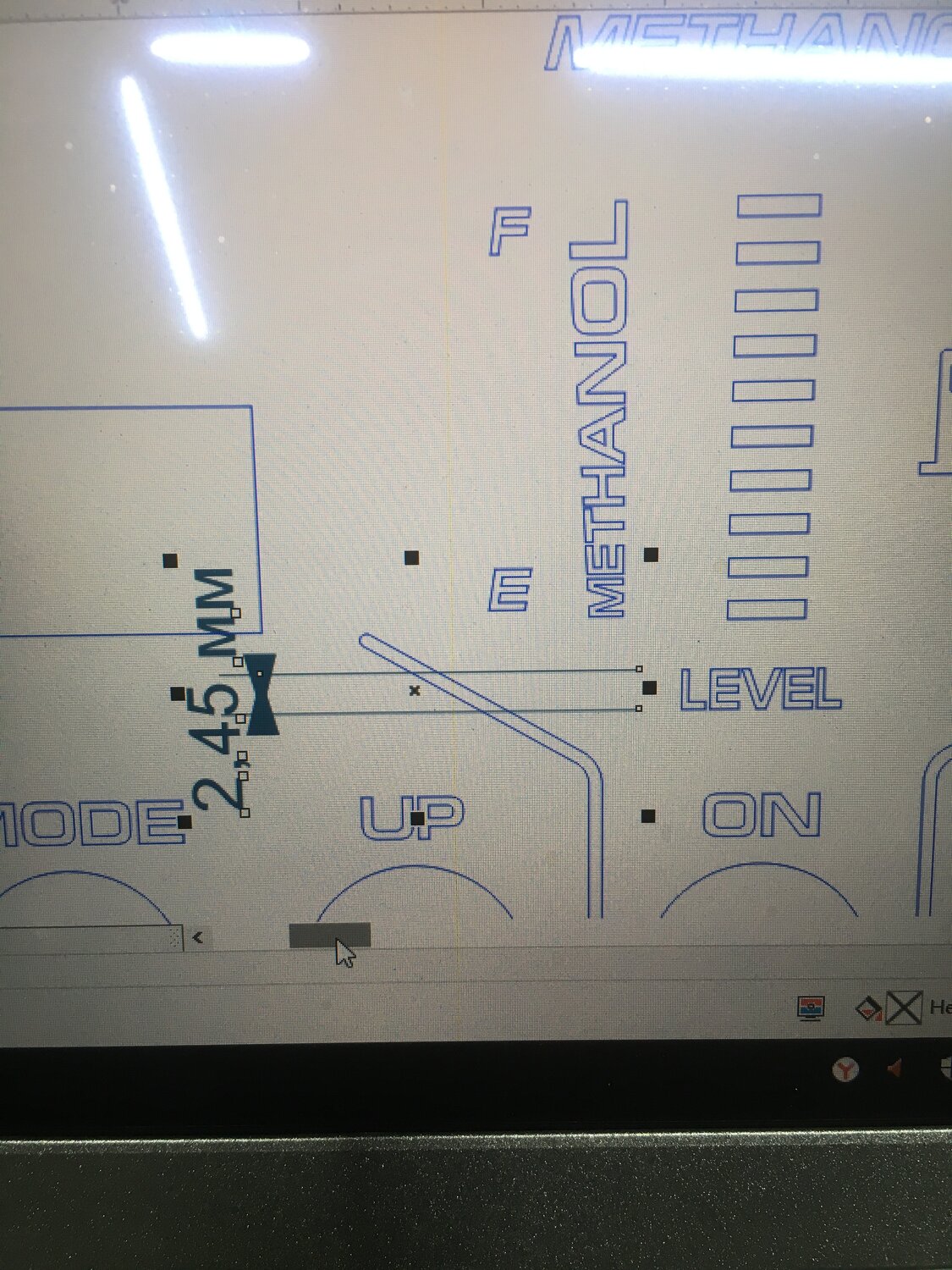

Вот именно, речь про мелочь. И мне в 90% нужны именно зеркальные надписи, реже золотые. А моно хоромные вообще один или два раза делал. А на фото буква в высоту 5мм. Открыл тот файл и ширина линии там 0.5мм (не 0.6, ошибся)
А сейчас задача сделать вот такого размера надписи. Но это самая мелкая, остальные по 3мм
