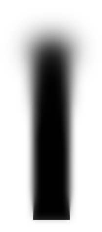

Вышеназваный Shadow Lab из EyeCandy 4000 как раз так и делает - надо только поигратся с настройками

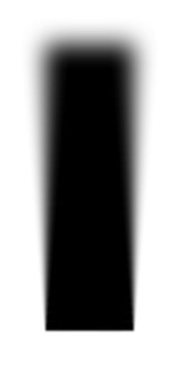

Нет, как сделать градиентную маску - это я знаю. :) Вопрос в том, что требуется именно неравномерное разблюривание. Вот если бы фильтр GaussianBlur можно было бы применить в виде корректирующего слоя, то да, маска на такой слой полностью решила бы проблему. А так непонятно. Ну простейший пример - имеется прямоугольник. Как его разблюрить, чтобы одна сторона осталась резкая, а противоположная сторона была максимально разблюрена, ну и чтобы был плавный переход между этими двумя состояниями.

Не, так я и сам могу. :) Но тут четко видны резкие края и блюр вокруг них. Я имею ввиду нечто типа вот такого. Но этот вариант я делал, мягко выражаясь, через задницу. Если на картинке несколько теней, да еще неправильной формы, то работы будет надолго. :)

Работы всегда будет «надолго», если хочешь хорошо имитировать реальность.
"Я имею ввиду нечто типа вот такого."
Принцип тот же. Задача - добиться "правильного выделения", поработав с маской.
Если уж совсем невмоготу, то в финале можно дать дополнительный блюр по всему слою.

О, вот это уже намного ближе к тому, что надо. А как конкретно делал?
Как я это делалА, читай выше.
Читайте выше. Написано по русски. >>

rdes02
Все, наконец-то дошло, спасибо.
