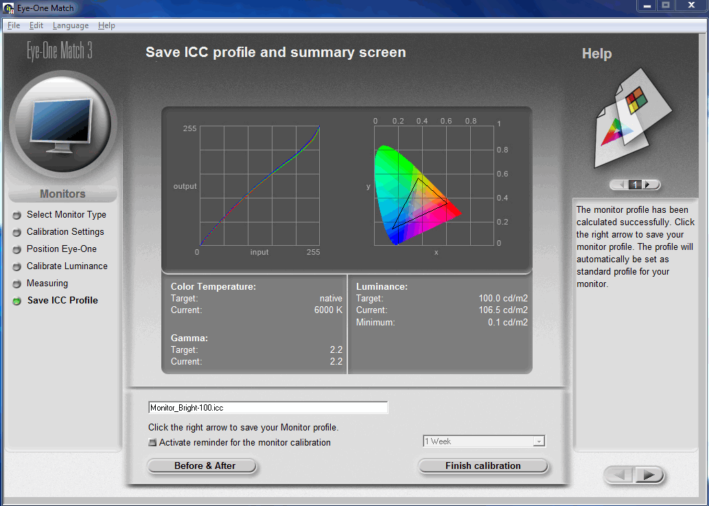

Докладываю результаты :)
Сразу скажу, что с внешним монитором ничего пока не получилось из-за отсутствия правильных переходников с имеющихся мини-микро разъемов на стандартные.
Если применять любой из созданных для внутреннего монитора профилей на внешний (подключенный через глючный hdmi->VGA), то все работает так, как надо. Как обычно, при подключении или отключении внешнего кабеля все профили слетают и надо их восстанавливать. Установка профилей через виндовый сервис работает. Ничего из интеловских сервисов не удалял, что явно скажется впоследствии. Но ноут не мой и калибровка там не особо нужна.
Построил профили для внутреннего монитора на 2х режимах - с максимальной яркостью и при примерно 100Кд/квм, см в приложении.
Если кто-нибудь визуализирует охват и опубликует, буду благодарен за эту работу.

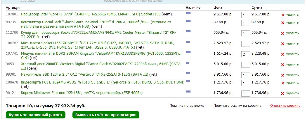

И скрин на всяк случай, ну покупать необязательно там, просто мне там считать удобнее и привычнее. Можно ещё на сдачу вентилятор хороший 90мм взять, в заднюю часть корпуса вместо штатного.

Только кулер лучше боксовый или более стандартный, а то универсальные это плюс полчаса к сборке и +1 к чтению мануалов.

Ну, если сами будут собирать, то да.

И ещё, если не боитесь вылезти несильно за пределы 30 000, то памяти можно 32 ГБ поставить. По видеокарте: более мощная вам при ваших задачах ненужна, 120 ГБ SSD должно вполне хватить на установку на него софта. остальное будете на винте хранить.

Да ладно, 16 с запасом хватит. Об ОС не забыли?

+1, для тех задач что были озвучены можно и 8-ю обойтись и процессором попроще

Ну можно и восемь поставить, но прожорливость приложений подтянется очень быстро. Корел уже 64-х битный, дело за иллюстратором. Поэтому 16 разумный выбор.
На процессоре сильно не сэкономишь, можно и i7.
Кулер лучше самый обычный, с нормальным креплением, процы не настолько горячие как раньше.
Если не жалко пару тысяч можно купить SSD на 256 гигов, а то 128 очень быстро заканчиваются да и SSD очень не любят когда диск практически заполнен. Хотя можно обойтись и совсем без него.
Видюшку желательно другую, как минимум с вентилятором... безрадиаторные очень недолго служат и приносят кучу неприятностей.
На корпусах не люблю экономить, но из приличного в ф-центр только экзотика.
