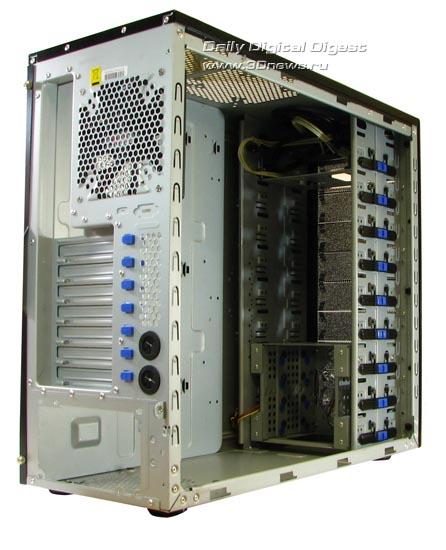

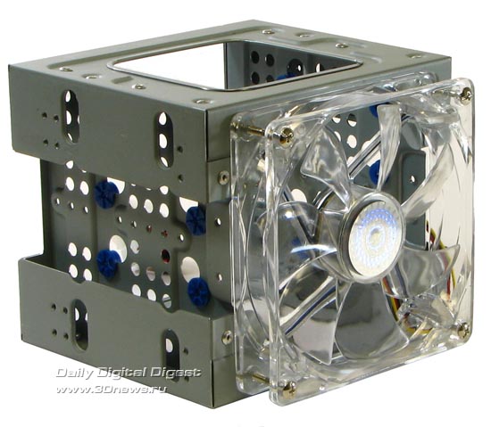

Корпус я бы купил Chieftec…
А этот чем не нравится? Вроде ничего лишнего.
Винда есть.

Ответ: Помогите с конфигурацией компьютера, часть 2
Это корпуса нижнего уровня. Я предпочитаю средний уровень. Например
http://www.fcenter.ru/products.shtm...:0:a:1:30:r:1:1:d529_d196_d489&oper=81161::::
или
http://www.fcenter.ru/products.shtm...:0:a:1:30:r:1:1:d529_d196_d489&oper=71486::::
Первый я бы взял, но боюсь под заказ везти придется. Мало к нам возят дорогих корпусов.
Если не ждать, то тогда придется исходить из того, что есть у Вас в продаже.
Второй хорош тем, что достаточно тихий и с хорошим блоком питания.
А банальный Ascot у вас не продается?
Такие есть. У наших продавцов похоже нет желания возить корпуса дороже 3 тысяч руб. Думаю не пользуются спросом.
Ascot - это стандартный рабочий корпус, из недорогих, проверенный временем. Например, 6AR6
Блок питания, правда, я бы поставил другой.... И вентиляторы поменял, на более тихие
