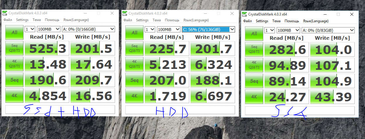

Кстати, на счёт ssd. Далеко не всегда выгода очевидна.
Слева raid 0 + 1 ssd: — х2HDD + 1 ssd в нулевом рейде (стрип, чередование)
Центр raid 0 — x2 HDD в нулевом рейде
Право 1xSSD — единый ssd без затрагивания других носителей.
Очевидно, что разница не критична — линейное многопоточное чтение лучше, конечно в связке х3, а остальное — ерунда. Учитывая то, что мелкие 4к-файлы в моей системе как таковые отсутствуют и подавно.
Строки:
Последовательно в 16 потоков (ssd+raid hdd круче всех)
16 потоков блоки по 4к (ssd круче всех)
Последовательно, линейно, 1 поток (! рейд круче всех)
4к, рандом, 1 поток (рейд в плинтусе)

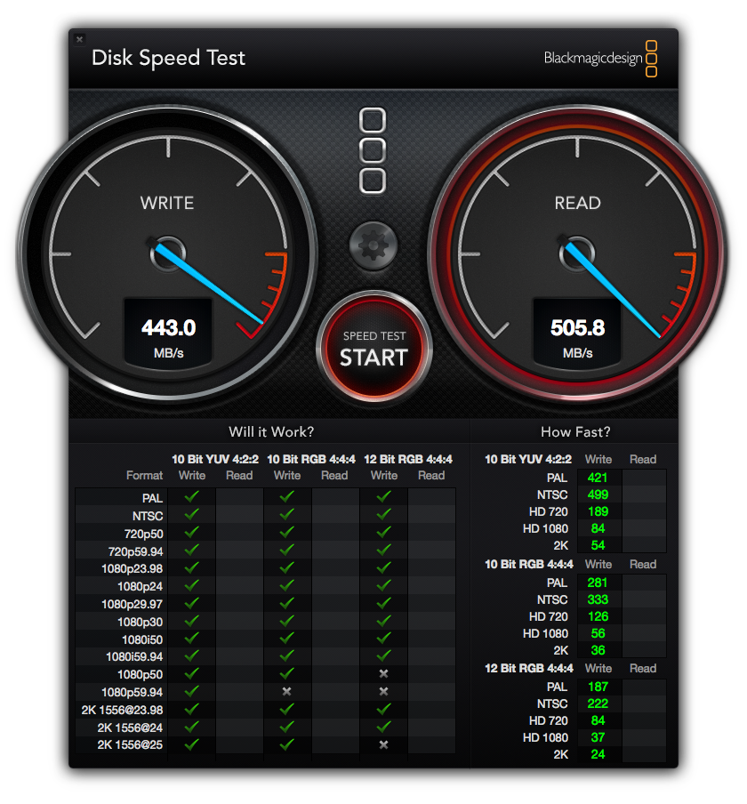

На маке нет этой программы, скрин с аналога.
Диск – Crucial CT512MX100SSD1
    2.9 МБ · Просм.: 682
Дмитрий, Кристал-марк отмечает суть - многопоточное чтение, конечно, круче линейного (1 и 3 строки). Но Винты (жесткие диски, середина), стабильнее ssd на линейном чтении.
@kstati, я не нашел программы тестирующей многопоточно.
Но нашел тест с маленькими файлами
