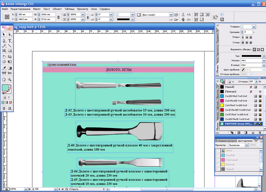

так красит, но не совсем то что надо.. вернее совсем то что не надо(
