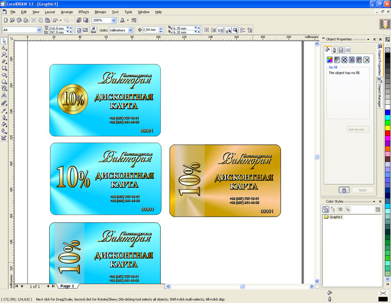

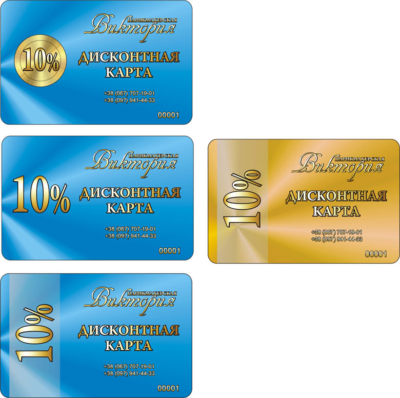

Здравствуйте. Я сделал дисконтные карты. Карты полностью сделаны в кореле, все векторное. Затем решил вывести на печать на свой принтер. Нажимаю печать, выставляю все настройки (фотобумагу, разрешение) и тут происходит то, что раньше не происходило, корел полностью меняет цвета дисконтных карт и все сразу портится. На 1 рис. - оригиналы. На 2 рис. - то, что происходит после того, как я отправляю на печать. Пробовал отпечатать - получается просто ужасно: градиентный фон на желтой карте теряет плавные переходы, на самой нижней синей карте прозрачная полоса слева печатается просто как серая полоса. Пробовал залезть в меню колор менеджмента и там поставить любой другой профиль - цвета возвращаются, но только до того момента, пока я не нажму кнопку печати.
У меня корел 12 версии, принтер Эпсон 1290. Печатать хотел на фотобумаге.
Что делать не знаю. Я в полной потере и очень расстроен. Помогите пожалуйста. Расскажите, что делать.
    115.8 КБ · Просм.: 924
    109.5 КБ · Просм.: 961

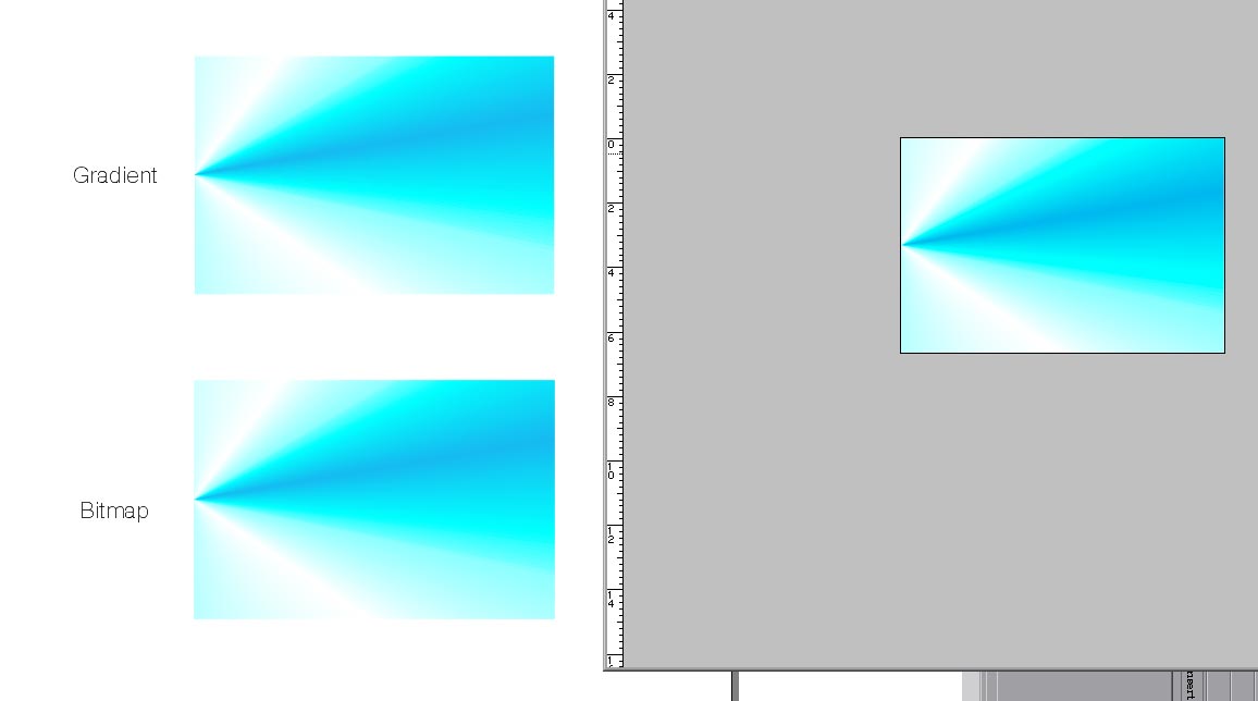

    27.4 КБ · Просм.: 990
Ответ: Помогите пожалуйста у меня проблема с выводом на печать
belok сказал(а):
Типа цветопроба. ;)
Тогда уж подскажи человеку, что в Proof Prewiev выставить и при печати Source Space и Print Space Space какие юзать. ;)
самому интересно
