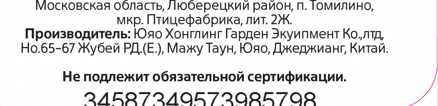

Думаю Вы правы, я действительно не понимаю механизма растеризации и сглаживания шрифта.
Во вложении скриншот из самого фотошопа, где я установил метод сглаживания. При сохранении его в PDF, все 3 текста становятся ровными, видимо потому, что не произошло растеризации.
Моя задача наиболее простым способом сделать текстовый объект с методом сглаживания "None", то есть с рваными краями. Конечно мне хочется простую кнопку и чтоб я мог так сделать с любым шрифтом, но как я понял такое невозможно.
Тогда вопрос, сделать такой объект стандартными методами. Может вставить PSD-файл с методом сглаживания "None" или применить эффект. Периодически имею дело с этикетками, где нужен текст именно без сглаживания.
Если файл сплющить (Flattern), то будет как на скриншоте. Растеризация произошла, но под масками, поэтому края ровные, т.к. вектор.
