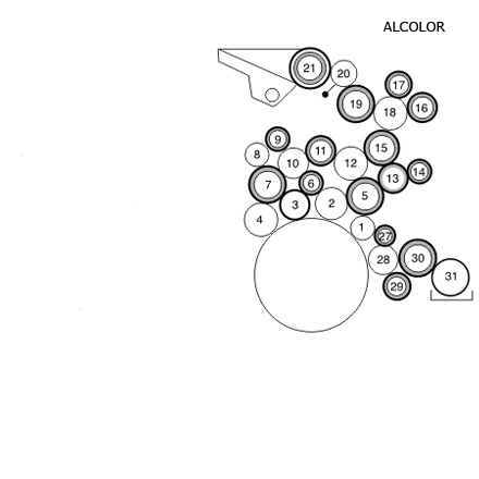

Не точно выразился. Я имел ввиду, что передаточный вал №20 должен касаться, с контактной полосой одинаковой ширины, дукторный вал № 21 и растирочный № 19. Ширина полосы, если не ошибаюсь, должна быть около 3 мм.
Накатные передаточные валы увлажнения никак на это не влияют ? И для чего они ? В каких случаях их нужно включать или выключать ?
Вы имеете в виду № 27, он же связующий вал Z? У него два назначения. Первое, снимать шаблон с накатного увлажняющего, второе, соединять красочную и увлажняющую группы валов для получения устойчивой водно-красочной эмульсии. Машина печатает не краской в чистом виде, а эмульсией из краски и воды, в которой доля воды может достигать 25%. При печати плашек и плотных фоновых сеток идет большой краскообмен и воды в эмульсии может не хватить, поэтому форму начнет затягивать. Недостающую воду можно взять либо с формы, увеличив обороты дозирующего № 31, либо на прямую с накатного увлажняющего вала объединив красочный и увлажняющий аппараты валом Z. К тому же плашки с объединенными аппаратами выкатываются ровнее. Но когда печатаешь с включенным валом Z слабые изображения, вроде текста или небольшого логотипа, это приводит к быстрому эмульгированию краски, поскольку краскообмен слабый и передаваемая им вода является лишней. Поэтому на плашке и плотной сетке вал включаем, на тексте вал выключаем.
Может ли он быть источником описанной вами проблемы? Навряд ли.. Непосредственно в печати, излишек воды проявляется в виде избыточной оптической плотности при запуске. Иными словами на прогоне черный 1.70, а если бумага вшилась, то после запуска черный 1.90 и в 1.70 вернется не так быстро, как хотелось бы. Но, если я правильно понял, краска гуляет на прогоне, машина не останавливается.

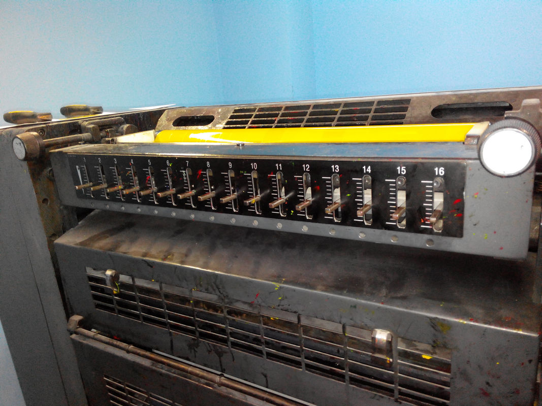

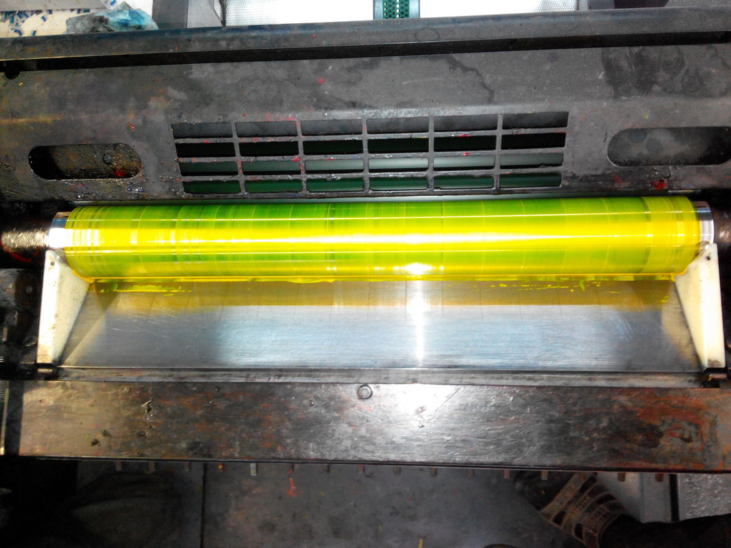

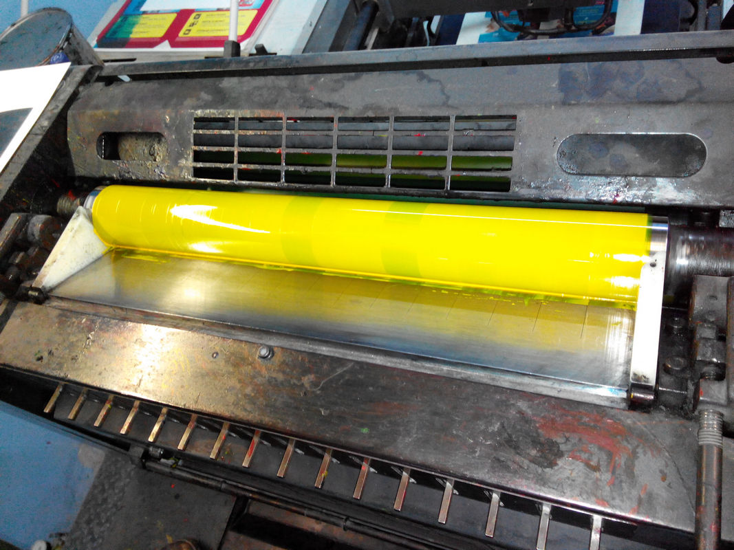

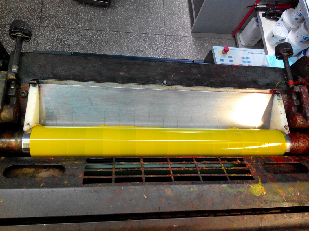

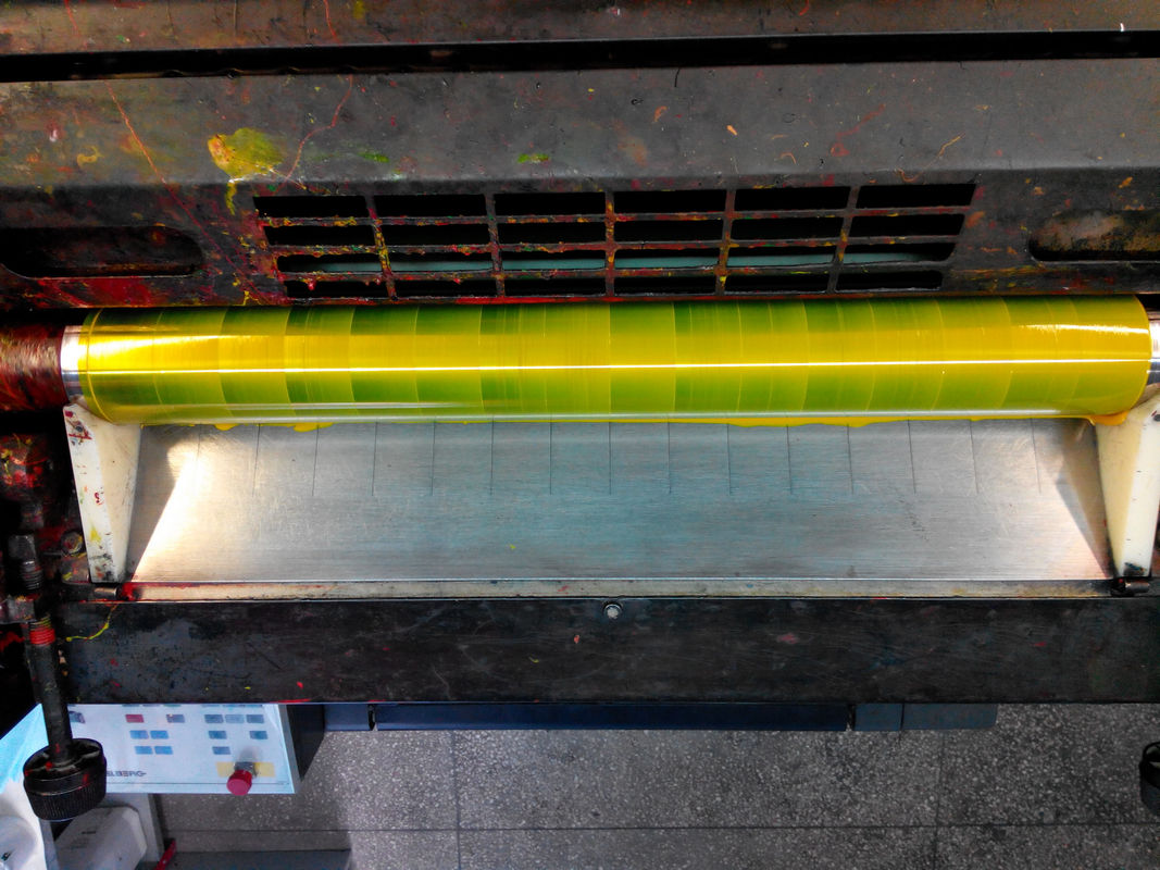

Передаточные сегодня поверил на обоих секциях чуть одну сторону поджал но совсем чуть чуть. Вот фото дуктора с открытыми ножами на 4 и полностью закрытыми на сколько плохое состояние можете сказать ?
Зря Вы по поводу состояния дуктора так сильно паритесь. Нормально закрывает, да и открывает. В любом случае при проблеме с дуктором Ваша проблема звучала бы как-то так: "Не могу выйти на краску. Не могу настроиться." И т.д. А когда гуляет - это другое.
Спасибо. Просто я не знаю и на других машинах не печатал поэтому могу "не туда смотреть" . А "Это другое" не подскажете что может быть ?
А "другое" может быть все что угодно. Начиная с того, что вы, возможно, многого хотите.
