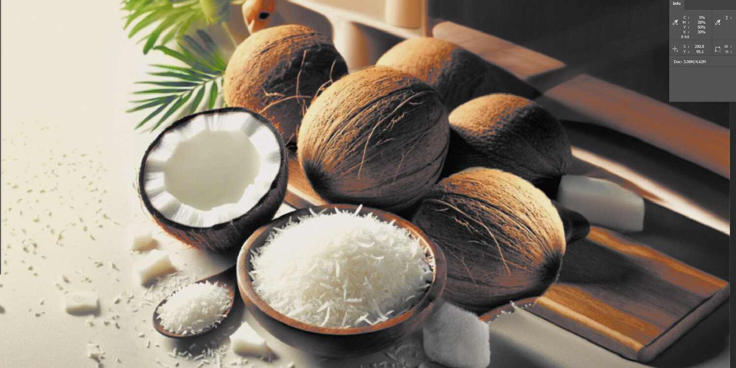

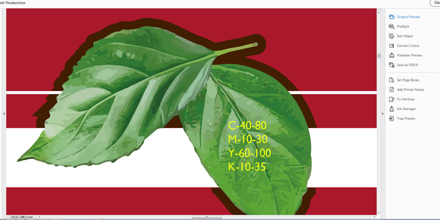

Переделал дизайнер эту картинку. Теперь по-проще с обрывами. Но, не хватает на машине секций и печатник предлагает вместо циана катать этот пантон 3115, который сейчас в бэкграунде. Хотелось бы посмотреть хоть на экране, что получится. У Esko есть инструмент, чтобы такую замену произвести? Как называется этот инструмент?
ArtPro+
Реакции: Флексороб

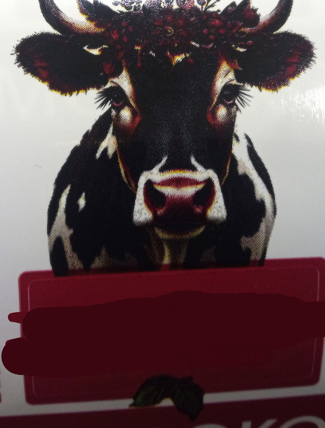

Чудом получил оттиск. Это просто полный трэш!

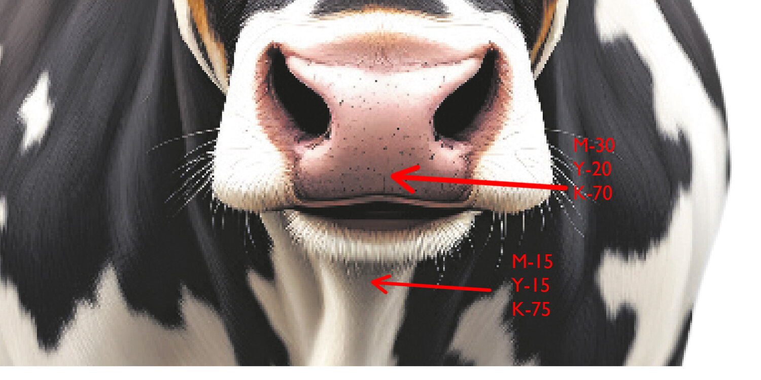

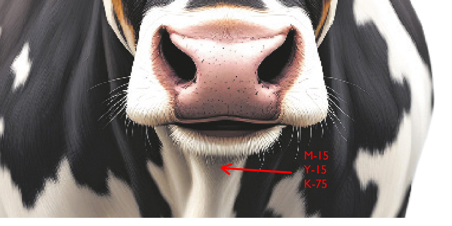

Не понимаю, как сумма M15+Y15+K75 приводит к стопроцентному черному?
С листьями вообще капец! Они просто черные!
В голове одни вопросы.

Там, конечно, в мелкоскопе ацкий ростиск, но все равно....
Получил анализ от доброго наставника и там суть в том, что черную надо было полностью вычитать и темные области должны были получиться из суммы CMY.
Тоже не понимаю. По моему скромному офсетному опыту, в этом случае должен быть разнотон в течении тиража.
Ничего особо криминального не видно. Перестарался ваш печатник с черным.
Я бы на вашем месте не делил с таким тяжелым GCR. Что бы выровнять контраст изображения, печатник вынужден наваливать больше черной краски, с соответствующими последствиями.

Хотя, может разнотон был бы меньшим злом, чем эта чернота.
Там заказчик как раз хотел получить более светлую картинку. Ему до нас кто-то уже такую темную напечатал.
Вам бы линеаризацию проверить совместно с репроцентром, и профили построить.
Теперь сижу с ужасом смотрю на эту картинку!
Тут конечно есть с чего ужаснуться. Нейтраль удержать без профиля тяжело
Реакции: Флексороб и ~RA~
Если речь об остальной части макета, то можно добавить дополнительный чёрный, который был бы только в этой корове.
Можно, но это затраты.
Правильнее
Реакции: Флексороб
Реакции: Флексороб
наивный вопрос от офсетчика
Там видны два ореола: один внутри точки по краю круга более светлый, чем остальная часть. Плюс, за пределы внешнего контура точки идет вылет краски. Мне кажется, баланс краска-вода нарушен + ростиск.
наивный вопрос от офсетчика: а вы, флексобояре, когда на мониторе макет смотрите, через какой профиль цвет отображаете?
Стараемся под своим (который строили на своих красках на своих машинах и материалах). Но тоже бывают свои Нюансы, иногда уже на машине можем анилоксом (краскоподачей) поиграть.
Баланса с водой тут как бы нету, у вас же уф-краски как я понял. А у растискивания бывают разные причины: кривизна рук печатника, состояние машины (иногда приходится давить форму, что бы избежать биения) иногда и дизайн бывает такой, что без биения не обойтись.
