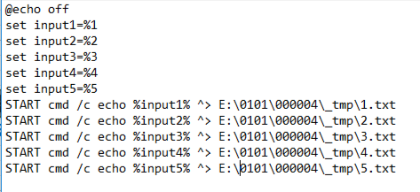

Так же для теста в bat файле сделал пока просто вывод текстовых файлов с параметрами 1, 2, 3,4,5 (из run script) и вот тут проблема. Почему то вместо заданных в run script параметров выводится что попало, а если и то что надо, то не в том порядке
Он где то запоминает что ли старые значения?
У меня для простоты в Run script параметр 1 это 111, параметр 2 это 22222, ну и тд. до 5
Так вот вместо первого параметра - выводит путь до файла вместе с файлом (может когда то раньше во время попыток заставить его заработать я его указывал в качестве параметра, но явно не сейчас)
Вместо второго параметра какой то несуществующий путь .\0101\000004\AEScriptOut\94151 Его я вообще никогда не указывал параметром
Вместо третьего параметра правильное значение 1-го параметра, т.е. 1111
Вместо четвертого параметра правильное значение 2-го параметра, т.е. 2222
Вместо пятого параметра правильное значение 3-го параметра, т.е. 3333

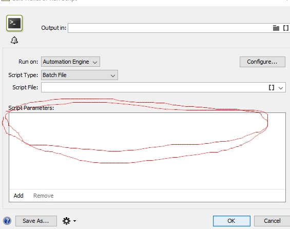

Параметры вы задаете ниже в красной области?

Да в красной области. Жму add вбиваю параметр нажимаю enter. Потом снова add и вбиваю следующий
С bath файлом который запускает распаковку файла все нормально работало. Вбивал таким образом два параметра, которые потом использовались в bath файле. Причем первый это был первый, а второй это второй.
А тут что то непонятное для меня. Хотя вроде все просто должно быть.
118155
118156

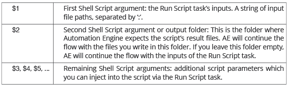

насчет параметров, передаваемых в скрипт.
Все разобрался. Судя по вашему скриншоту первый и второй аргумент run script сам создает. Первый этой файл входящий, а второй это папке где ожидаются результаты. А вот остальные я уже могу сам задавать какие угодно.
Ну да, так и есть, первые два аргумента он столбит для себя, остальные передаются по списку , что укажешь
