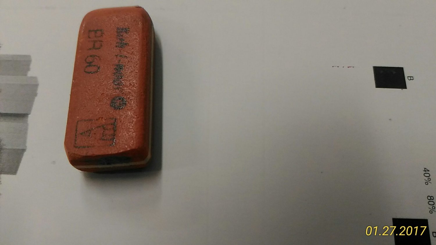

Справа от ластика (положил для фокуса) те самые полоски. Черная сепарация после использования в машине

верхней правой части пластины, поперек проката. Их видно только на пробельных элементах и только после использования в печатной машине

Мне кажется или они не параллельны изображению-краям пластины?
Эти полосы сужаются относительно друг друга в сторону края. Напомню, что сами полоски находятся только в верхней части пластины и с одной стороны.
