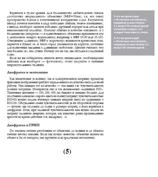

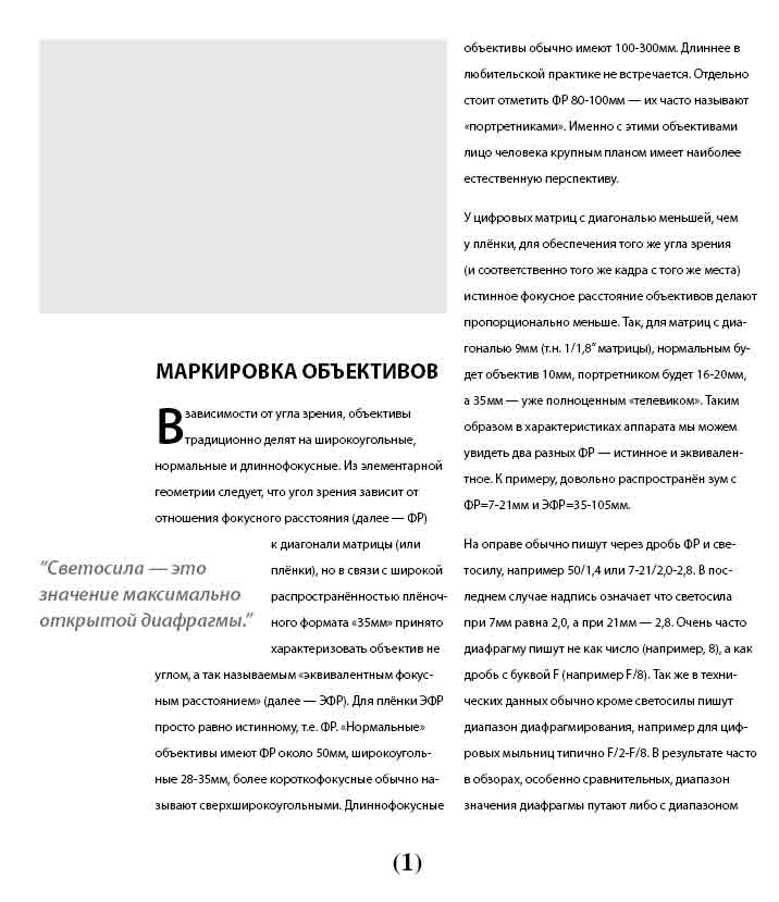

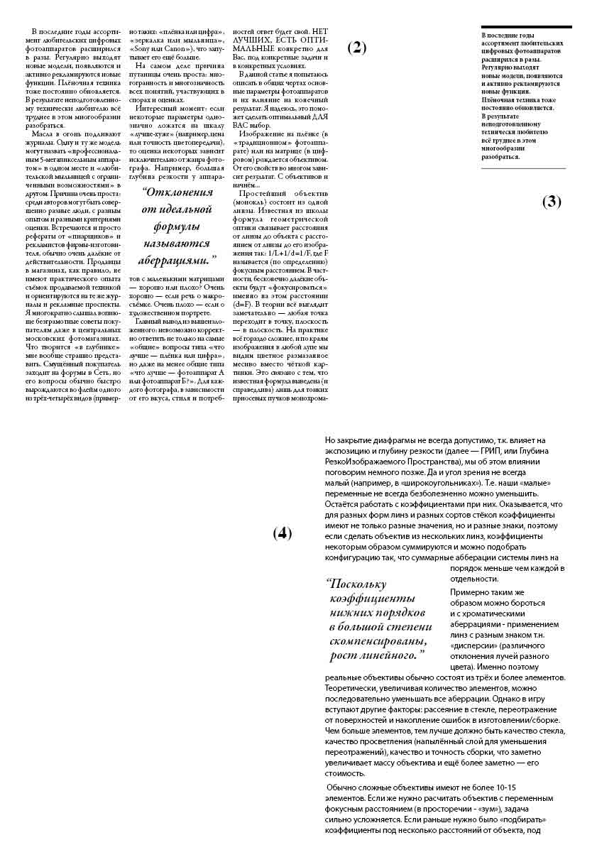

Набросала несколько вариантов верстки врезок (текст "левый"):
(2) и (4) - вместо серой плашки белое пространство+другое начертание
(3) - с линеечками разной толщины
(1) - "форточка" (туда еще можно самый младший заг поставить)
(5) - серая плашка вне набора, на поле - туда можно поместить какой-нибудь яркий факт, относящийся к материалу; раскрыть термин и т.д.
