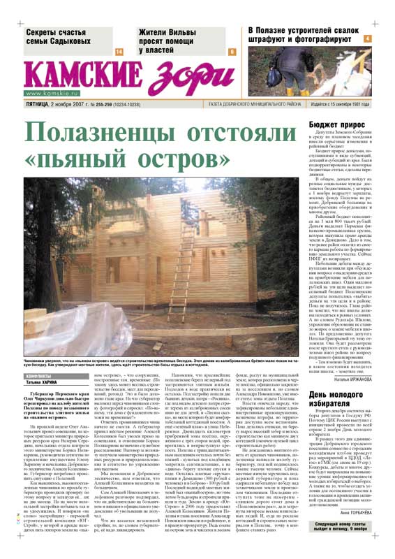

Показ примеров верстки газет
Всётаки где правильнее писать заголовок?
По правилам - под фотографией.
Но если над фото, то на витрине его увидит покупатель.
    77.5 КБ · Просм.: 1 000
NiGer1, в данном случае только снизу, ибо у вас заг+фото примерно равно рядомстоящему материалу в ухе «Бюджет прирос». А вообще в приведенной вами конструкции присутствует какой-то хаос. Может, если хотите оставить заг сверху, поставить тогда фонарик после лида у основного материала? И правое ухо мне сразу захотелось отделить появственней.
PorosyuK сказал(а):
....И правое ухо мне сразу захотелось отделить появственней.
Во блин. Только сейчас сам заметил (ну нельзя "по ночам" работать :-)).
Да и "фонариком" по нашей КГМ в данном случае можно сделать только бувицу. А она тут никак не просилась.
Хм. Я в данном случае таки буквицу бы поставил, строк на 5.
У меня можно только на 3. И не жирно ли будет: ирубрика, и подпись, и лид, и буквица?
Ну хз.
ИМХО падение заголовка под фото сразу решит ситуацию ;)
Это я прекрасно понимаю. Но...
Газета в киосках продаётся сложенной пополам, и читатель просто не увидит заголовок основного материала газеты!
Наболевшая проблема. Ничего советовать не буду.
ЗЫ У меня были ситуации, когда лого газеты находилось ниже основного анонса ;)

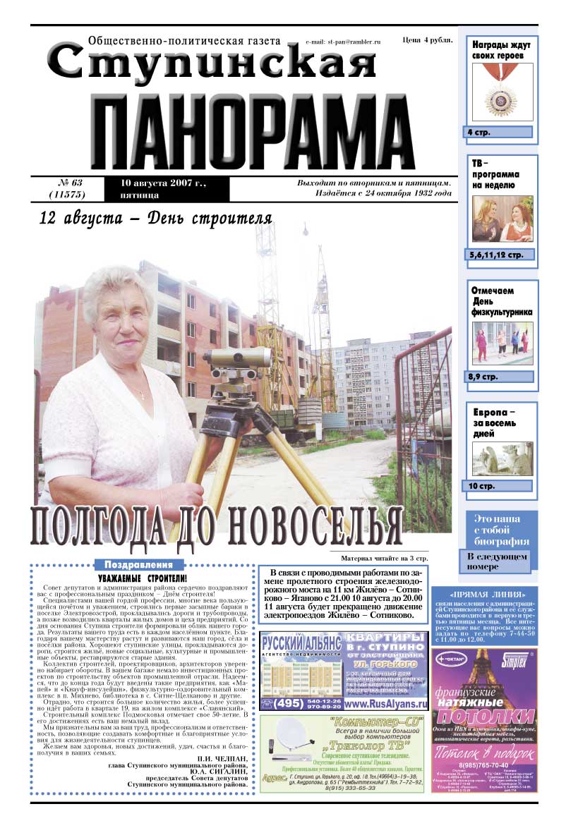

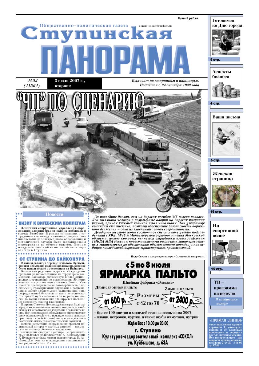

Привет ВСЕМ!!! Вот наша 1 полоса.....Очень бы хотелось услышать ваши мнения!)
    64.5 КБ · Просм.: 1 177
итак, некоторое оживление в ветке...
а можно аттач покрупнее?
хотя и так можно сказать:
текст, тем более вывороткой и с тенью, поверх фото - нечитабельно.
что за странная выключка в лого?
и вопрос - сколько полос в Вашей газете?
Покрупнее, конечно, можно, но к сожалению только в понедельник( Насчёт заголовка, полностью согласна, но почему-то в момент творения) я этого не заметила... В газете 16 полос...формат А3, выходим 2 раза в неделю...
Я тут глянула - это ж ваш первый пост, извините, плиз, что начала с критики.
Не стеснятесь - выкладывайте полосы.
А спросила я про кол-во полос из-за анонсов справа (хотя и не только). Поясню свою мысль позже, когда другой аттач появится (сейчас трудно что-либо разобрать).
Критика, как говорят полезна....)))

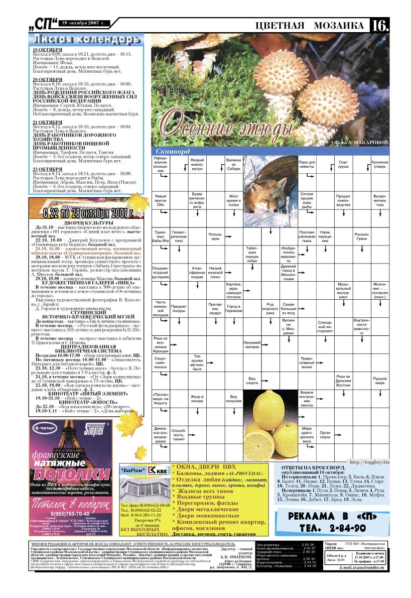

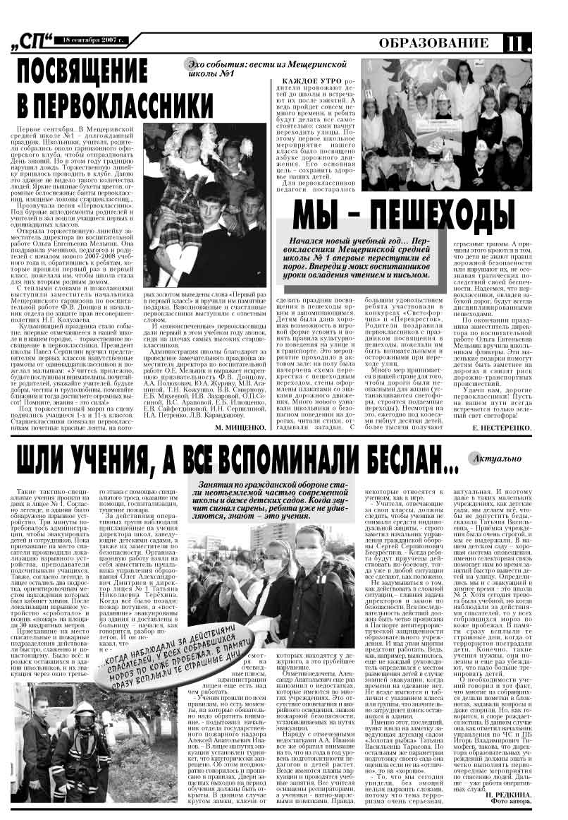

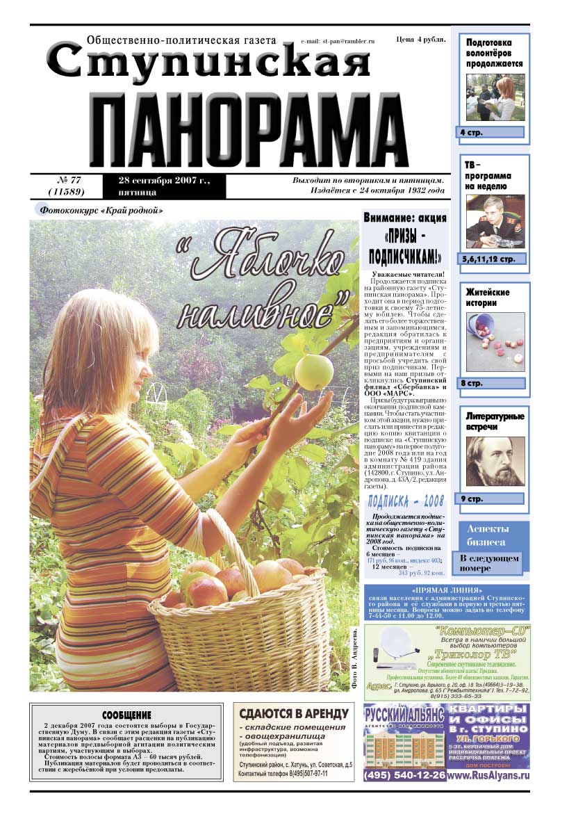

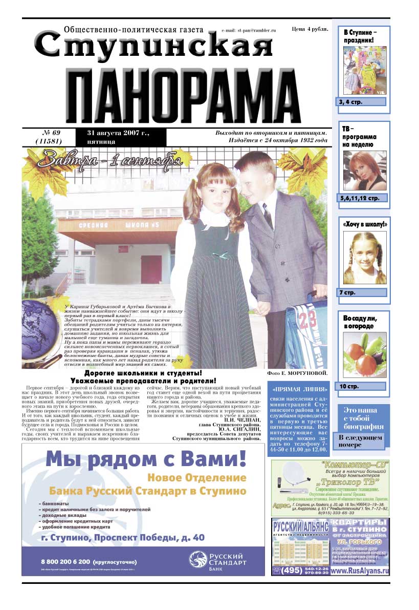

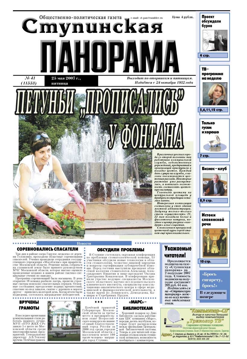

Вот....как обещала покрупнее...
    184.9 КБ · Просм.: 899
    167.1 КБ · Просм.: 942
    147.7 КБ · Просм.: 1 092
    151.9 КБ · Просм.: 1 076
    174 КБ · Просм.: 746
Ang777, первое впечатление - тесно. Очень тесно у вас.
Что бы я не делал точно:
- заед заголовком на фото
- узкое пространство между материалами внизу, там, где точечный пунктир
- дата вывороткой на черной плашке - бррр
+ анонсики справа понравились
Ну и сетки нет, отсюда беспорядок.
Спасибо...Ну...насчет тесноты согласна...тесновато...но это больше не от меня зависит, а от гл. редакора....
У меня та же ситуация. Воюю, иду на конфликт иногда, ворчу. Выгляжу сволочью, наверное, в их глазах. И ради чего? Ради того, чтобы на полосах был более менее порядок, ради того, чтобы текст умещать в положенное место не уменьшением кекгля-интерлиньяжа, а сокращением буковок, чтобы не было сапогов и пр.
Знаете, начинают, кажется, прислушиваться. А думал - уволят :)
2 Ang777:
что понравилось:
- на полосе явно есть ведущее фото,
- хорошо, что есть инфографика
- реклама, насколько, это возможно вписывается в полосу
- анонсы справа
к сожалению, нет времени перерисовать, поэтому попытаюсь объяснить словами, что бы я переделала:
- нужна сетка, 5-6 колонная скорее всего
- убрать рамки у текста, иначе сольется с рекламой
- курсив и др. спецэффекты д/б дозированными, тоже самое касается рамок (для них лучше тонкие линии), плашек под текстом
- развести фото и рекламу под ним
- маркировать лучше рубрики (это я про анонсы справа)
- нужны комментарии к фото во избежание путанницы
- заголовки лучше дифференцировать (особенно рядом стоящие) по размеру и гарнитуре, а не рамочками
- в заголовках лучше использовать наст. время, кстати, из заголовков не очень понятно, что же интересного было в городе (но это уже скорее к редакции)
- к ведушему фото нужен текст, не менее 10 см текста, как мне кажется
- я бы оставила меньше анонсов, но к каждому добавила несколько строк текста

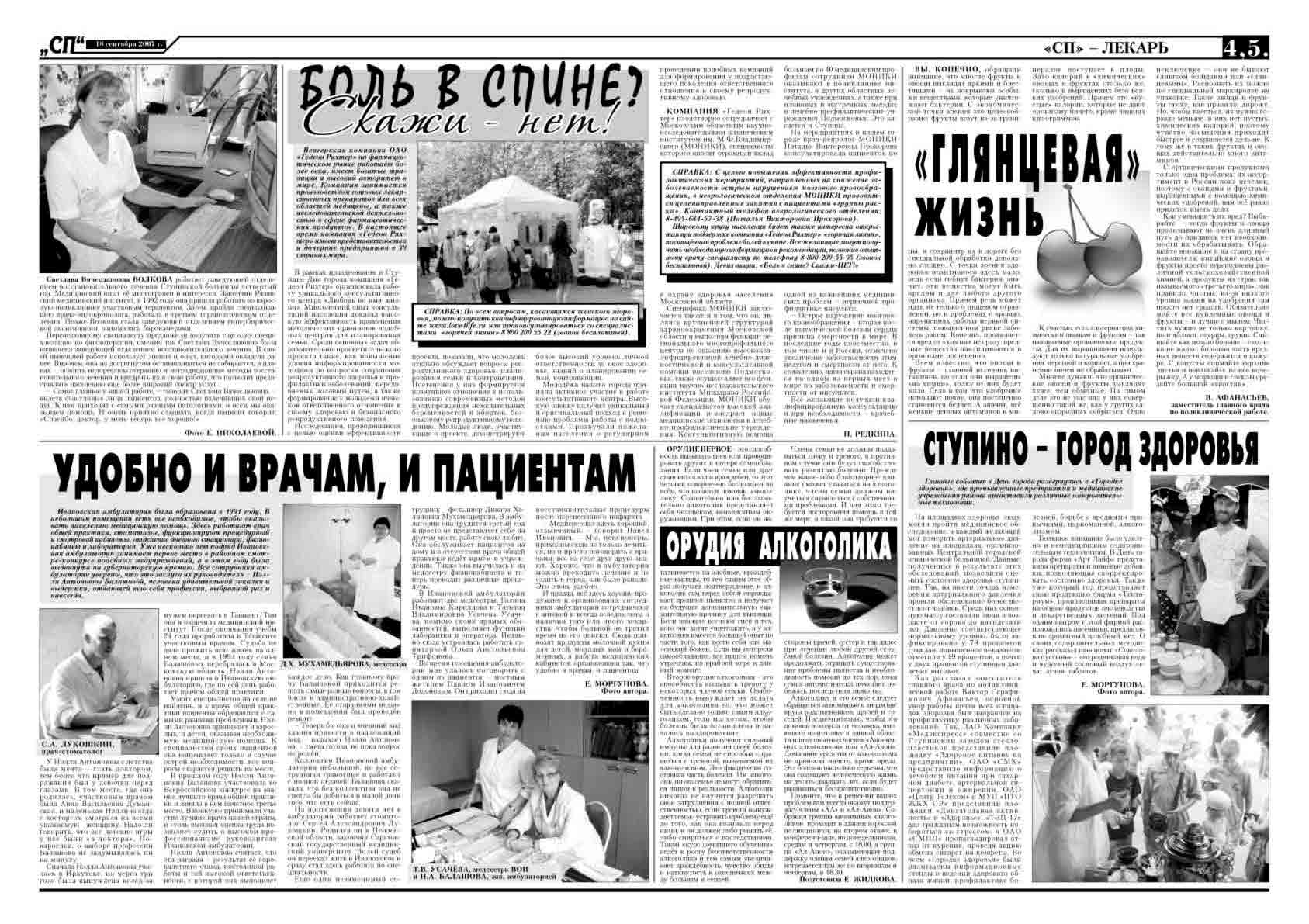

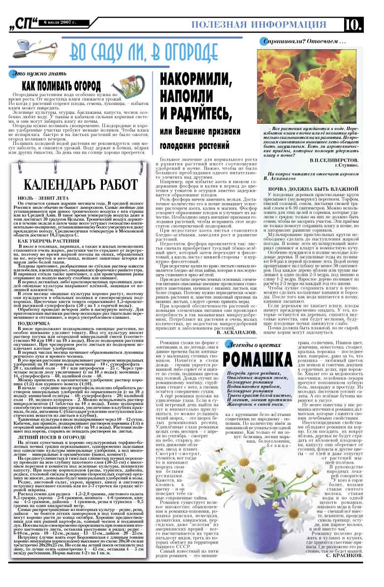

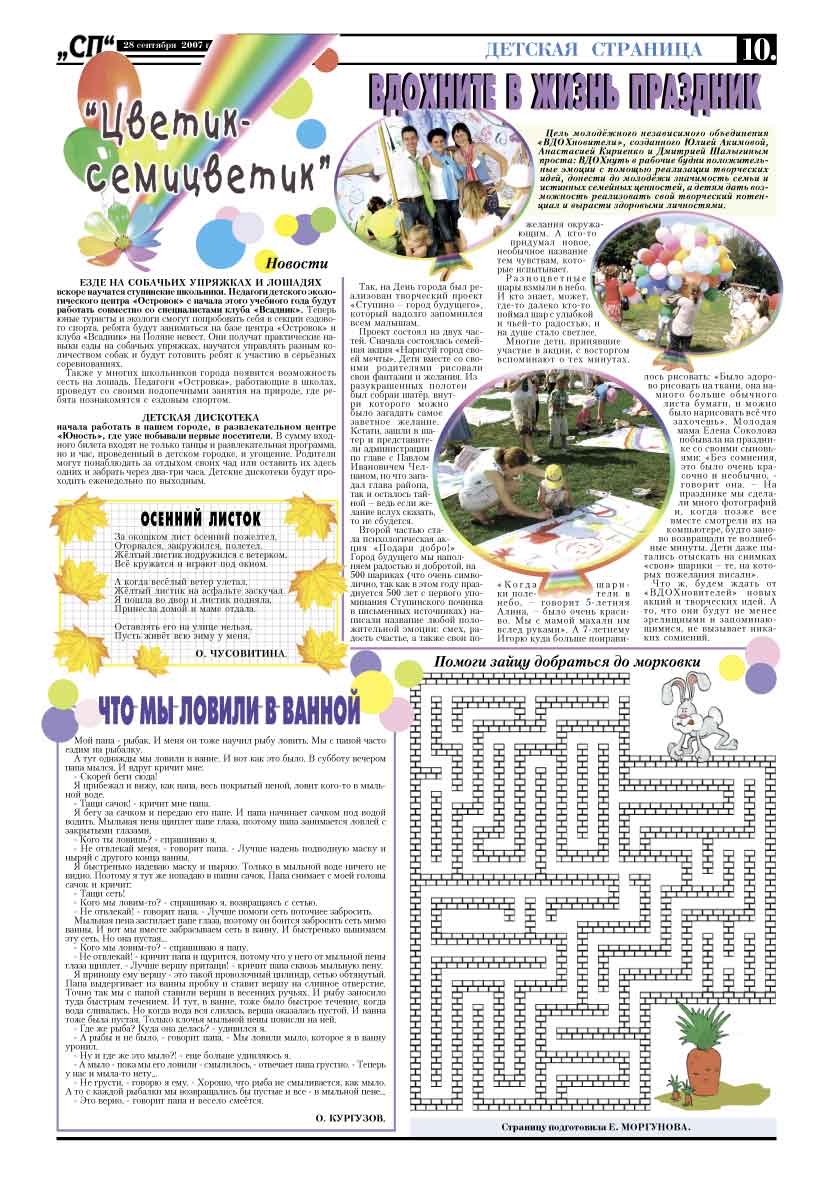

Спасибо за советы....вот ещё несколько внутр. полос....
    234.3 КБ · Просм.: 788
    161.3 КБ · Просм.: 1 021
    187.1 КБ · Просм.: 1 093
    144.5 КБ · Просм.: 1 091
    158.1 КБ · Просм.: 731
Понравилось оформление цветных полос: видно, что есть связь с содежанием. Но не понравились чб полосы, уж очень топорно размещаются материалы. Не понравилось и оформление рубрик, теряются они, особенно когда стоят в "труднодоступных" местах (например справа от заголовка). Ну а на одной странице нашел грубую ошибку, когда текст после обтекания не прерывается в колонке. Читатель стопудово перейдет на нижнюю колонку при чтении.
