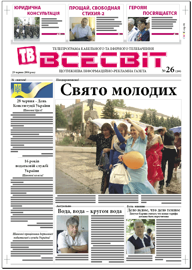

всё ниже - мое мнение. ))
логотип газеты - ф топку.
кириллические кавычки не правильные.
заголовки "по центру" - не красиво.
зы. текста "загонного" не видно.
Вот еще один вариант

отвечу здесь.
"загонный" текст - это текст статей.
второй вариант мало отличается от первого.
гляньте для примера образцы оформления газет здесь:

Вариант 1. (относится к обоим вар.) Как уже сказали, лого в топку. Расположение заголовков по центру - чем обосновано? В 1-м вар. на обтеке смотрится оч. коряво. Почему текст на опросе не дотянут до конца? Грязь. Закрывать рубрику фоткой - ну, блин, "креативно", ток вопрос а она тогда нужна для чего тогда?; отступы заголовков от линейки рубрики неадинаковое. По второму - тоже грязно, на центровом материале ощущение, что подпись является продолжением материала с кучей пробелов, центровые заголовки в топку, кегль на заголовках прыгает...
В целом: интер - перебор; отступы между абзацами - имхо, ничем не обосновано; рамки на анонсах - тож самое; кегль на новостях - равнять, подписи - не отрезать и подставлять, а если и так - по тексту ориентируйтесь, по фоткам - полоса из одних портретов смотриться коряво, по анонсам - тоже самое, что по заголовкам... завтра мож подробнее...
