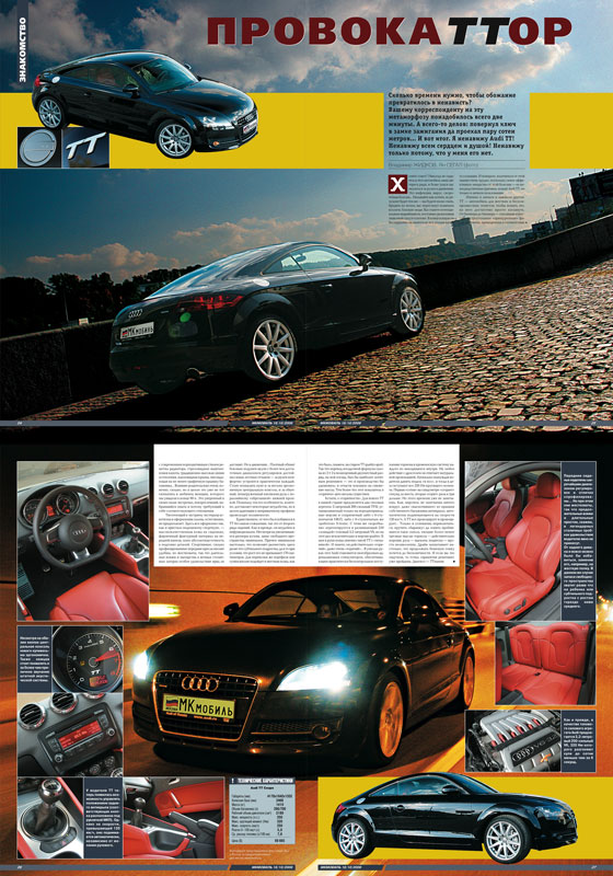

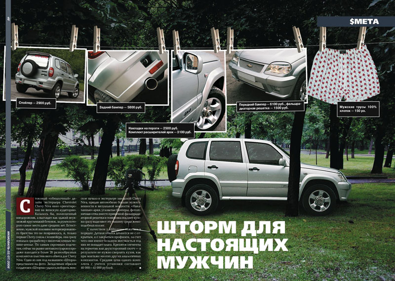

Оцените верстку. Как смотрится в целом?
    165.9 КБ · Просм.: 1 237
    153.4 КБ · Просм.: 1 399
Ну и на первой, фотографу в глаз дать надо — деревом мафынку перекрыло.
Машинка криво вклеена, фотки на веревочке неестественно висят, красный фон под буквицей неизвестно откуда взят. Второй макет как-то по-аккуратнее будет. :)
Tonyk, ах, они ея туда еще и вклеевали... :)))
Или дерево там выросло, пока фотографировали...

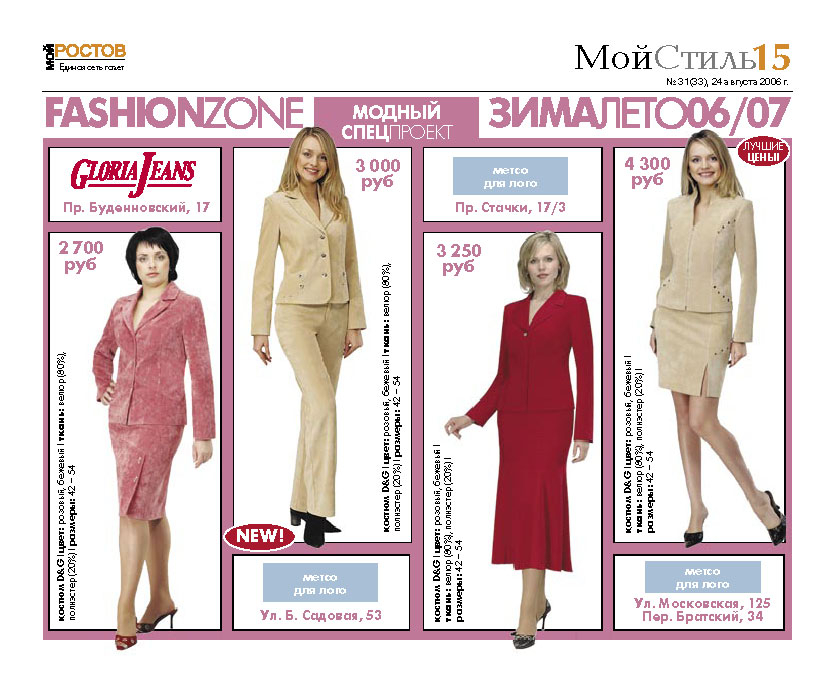

попросили сделать что-то вроде блока визиток магазинов модной одежды. Вышло пока вот так. Что скажете?
    127.3 КБ · Просм.: 1 167
А какое это имет отношение к верстке газет?

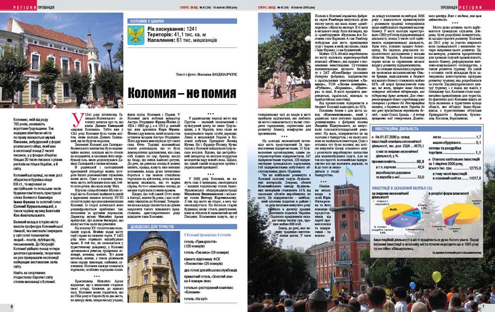

Вот разворот, который мне понравился. Поругайте, чтоб не слишком была довольна собой :)
    189.8 КБ · Просм.: 1 267

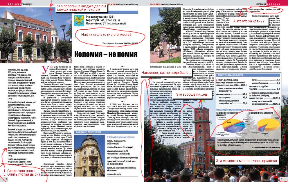

Вообщем, все в приложенном файле.
В целом неплохо.
Верстка хромает и сильно.
Есть непонимаение где и как давать «воздух». Это я про белые места.
Все-таки целый текст на разворот и без подзаголовков — это ужас!!!
Ну, наверное, я бы фотку на правом развороте оформил бы по-другому... И модуль с диаграммами чуть-чуть доделал бы... Дооформил бы. А то, что в статье текст попадается на ветках (от фотки), на диаграммах вроде и есть подложка...
Буквица на 4е строки не нравится...
Вообщем есть к чему стремиться :)
    202.2 КБ · Просм.: 1 022
да, с "воздухом" я вечно разобраться не могу.
но по поводу некоторых замечаний могу поспорить:
текст ведь разбит на истории (перед каждой - звездочка). Видать, автор решил, что без названий будет лучше.
>Буквица на 4 строки не нравится...
а на сколько строк буквица понравится?
По поводу пустого места и верстки текста-вреза слева. До сих пор не могу найти хороший стиль верстки вреза. Но, по-моему, оставить внизу пустой кусок страницы нестрашно. А как с вашей точки зрения смотрится левая выключка и битый правый край вреза?
выключка очень большая, взглядом не охватыватся за один раз. её бы сделать компактнее (шириной в 2 колонки), либо абзацными блоками раскидать по тексту там-сям. буквица смотрится както неестественно. я бы её сделал таким же шрифтом что у заголовка и синей или накрайняк красной но не мажентой. инфографика наверное лучше бы смотрелась без прозрачности
1. Буквица... Ну не знаю... ИМХО 3 строки масимум. Тут совет уже дали про цвет.
2. «Врезку» можно было бы с редакторами сократить, основную идею «вытащить» и вставить как раз в пустое место над заголовком.
От «оставшейся» части врезки можно было бы сделать сам «текст-врез», пустить его слева шириной на 1,5-2 колонки. Как-то его выделить (шрифт, подложка и т.п.). Все остальное место (под ним и оставшиеся части) — пустить текст.
Левая выключка смотрится, но в Вашем случае — это нечитабельная «колбаса». Выше я описал, что можно придумать...
3. Да, и про инфографику совет уже дали. Я бы вообще переверсталбы этот блок (с фоткой внизу и блоком диаграмм). Без прозрачностей, без «отрезания» фотки в центре разворота. Ну и, естественно, без таких УЖАСНЫХ обтеканий объектов на фото.
4. Ну и попробовать дать все-таки воздуха от верхней плашки вверху страницы (колонтитула) до самого наполнения страницы...
5. Номера страниц более все-таки журнального плана, ИМХО.
6. Ну и руки заодно оторвать фотографу... Либо надо правильно кадрировать... Особенно «заваливающийся» дом с фонарем в левом верхнем углу и конечно же, на правом разовроте торчащие головы внизу :)
Спасибо, увидела свои ляпы.
А вот относительно фото... фотографа у нас нет, потому стараемся исходить из того что есть и доводить до ума. Тут я проехала с наклоненным фонарем - могла бы ведь в шопе перспективу поправить.
Насчет буквицы не совсем согласна. Если статья на разворот, почему бы не дать и буквицу побольше? Только ж ее надо преподнести красиво, с чем у меня здесь не сложилось.
