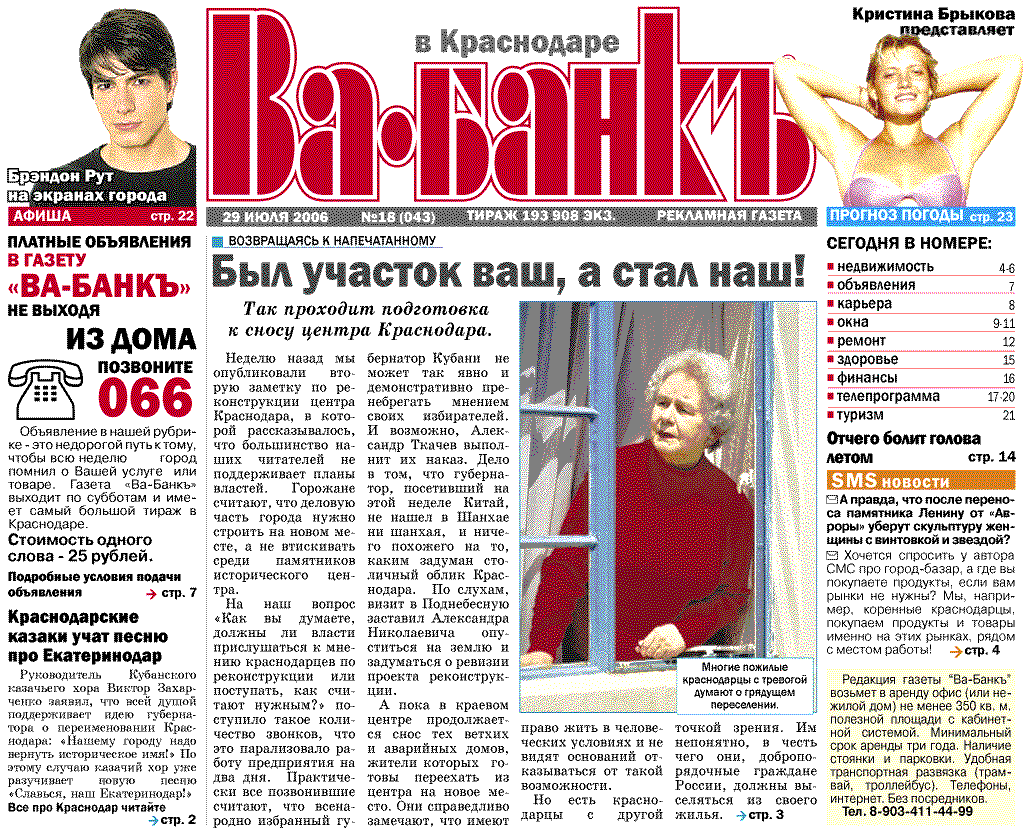

Доброго времени суток!!! Вот вам на обсуждение наша первая полоса (вернее пол полосы, рекламу обрезал). Ваше мнение...
    145.2 КБ · Просм.: 1 278
Все слишком плотно. Анонс слева - Афиша, а дальше взгляд срывается на платные объявления; справа - Кристина у вас прогноз погоды представляет? Кто это? :) Конечно, если она настолько известна в Кранснодаре и области... Материал: заголовок у вас выключен влево, но справа воздуха почти нет, ощущение, что криво стоит; лид - выключка вправо или по центру? Лид, ИМХО, написан просто так, неинформативен; основной текст - рваный, везде дыры, вдовы...
Придут спецы - скажут больше. :)

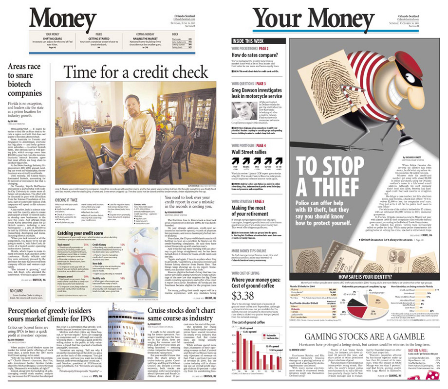

Indigo_vl сказал(а):
ну, про труд вы это загнули :) ...
и заголовок про сезон краж в тему :) ...
Я и не претендовал на оригинальность. Как это не печально...
Но может мне кто ответит, как поступать в ситуации когда фотографа нет и не будет, а журналист к новостной заметке может принести пейзаж (я не шучу)? При этом полоса должна быть готова через 30 минут максимум...
К тому же, если говорить про федералов, достоверно знаю, что к примеру Жизнь просто слизала в копейку Сан и перевела, грубо говоря на русский. И из ульяновской газеты, стала довольно быстро российской. Если крадут такими масштабами... Дальше продолжать не буду. А вопрос про фото все таки прошу рассмотреть... Как тогда?

Василий Лавров сказал(а):
Но может мне кто ответит, как поступать в ситуации...
творчески перерабатывать то что увидели. нет ничего зазорного в том, чтобы понравившуюся инфографику сохранить на жесткий диск, вырезать из газеты, а потом положив перед собой делать что-то на ее основе, взяв за образец. но не копировать же один в один - например врезку бы скопировали один в один (фон с лучем фонаря), но поставили бы человечка другого. добавили бы что-то свое.
К тому же, если говорить про федералов...
не надо оправдывать себя тем что кто-то там ворует и показывать пальцем на них. живите своим умом. - наплевать что кто-то там делает.
