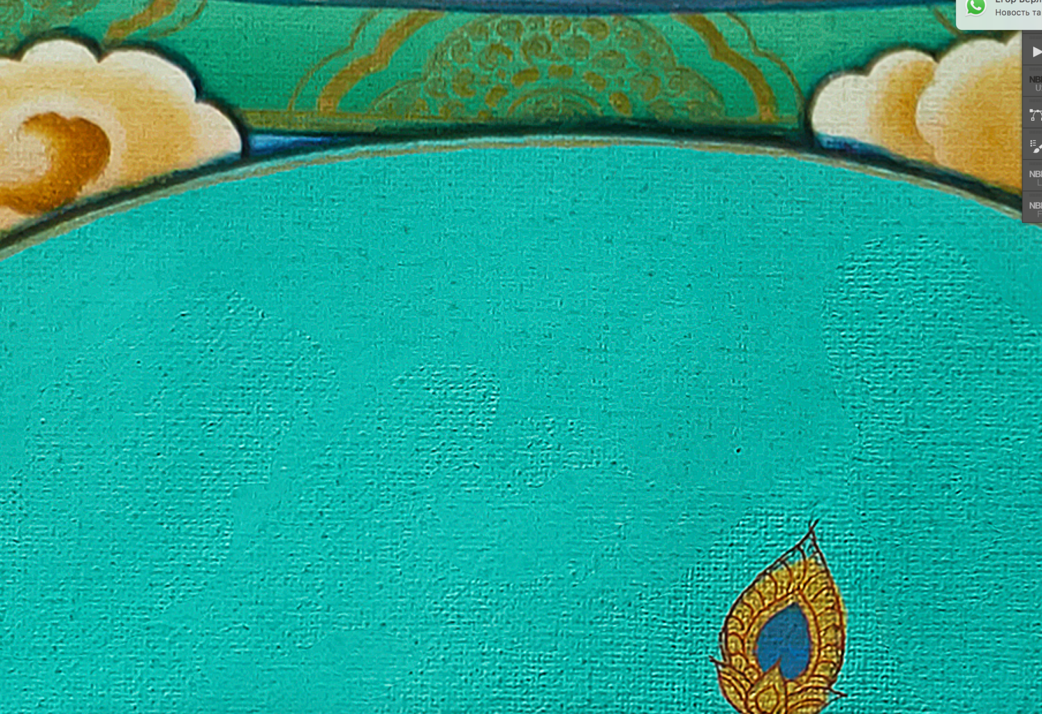

    3 МБ · Просм.: 358
Нет. Форум пережимает картинки больше какого-то там размера. Поэтому в архив и в обменник. Или обрезать кусок (но так хуже)
я вроде загружаю картинку из своего поста, там видно где есть текстура а где проплешины
видно?
Уж слишком серьёзные там проплешины. к теме

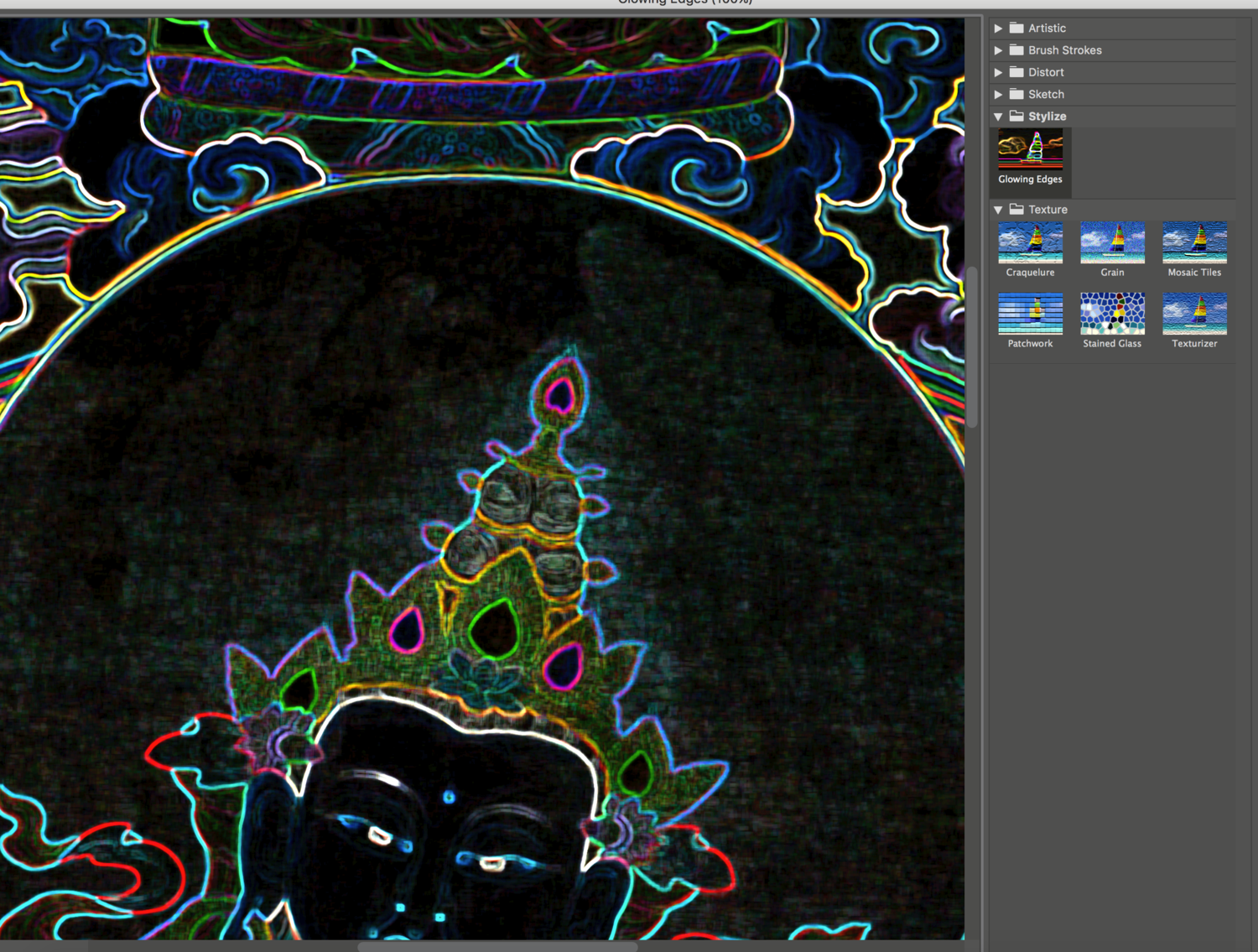

ну вот в продолжении темы,
не ради спора, конечно, а ради поиска решения
Я изначально попробовал таким путем (картинка), но пока не очень получается
не знаю что на что там накладывается, но этим фильтром можно попробовать выделить резкие места, насколько я понимаю без нейросетей и смс))
("он" "определяет" "ищет" и пр это фигуры речи , разумеется, бытовое описание результата)
    2.2 МБ · Просм.: 466
