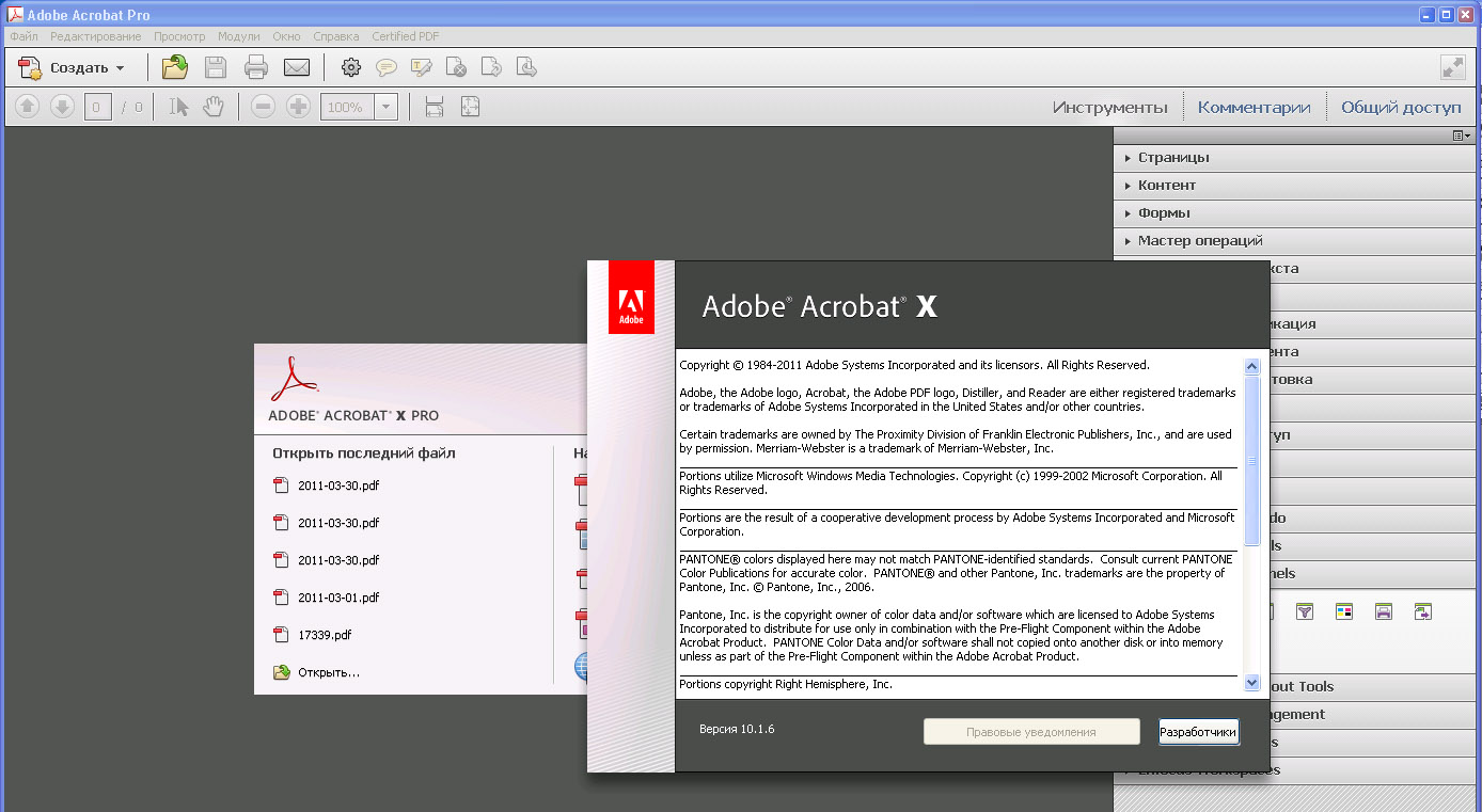

Значит не весь облазили или у вас версия 7 или старее.

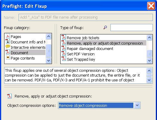

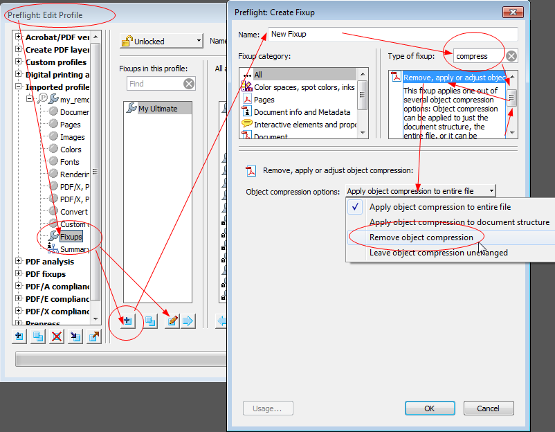

Вообще говоря, есть еще более простой способ. Насколько я понял, тулза, которую придумал 1998, рушится на компрессированном xref, чтобы распаковать который достаточно стандартного профиля PDF/X compliance - Convert to PDF/X-1a...

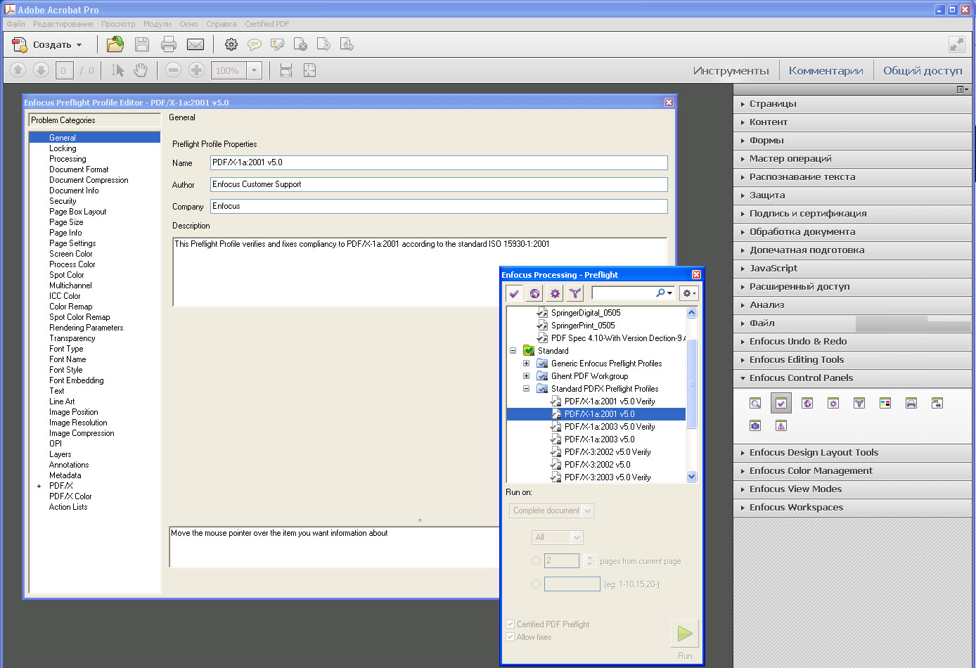

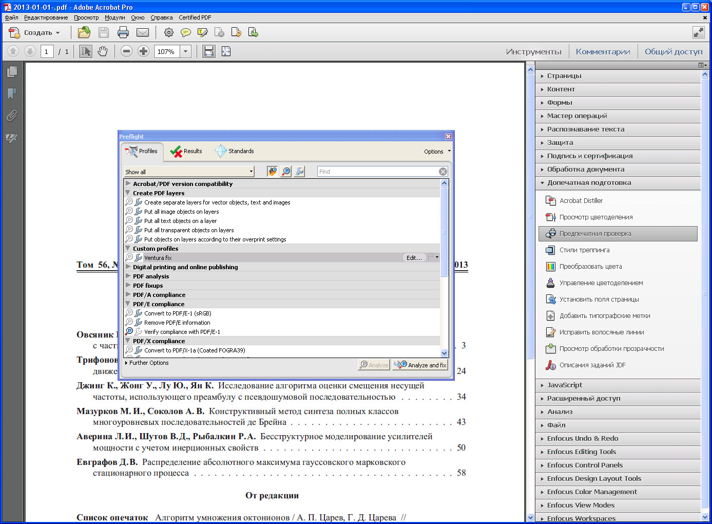

Имеется в виду стандартный акробатовский префлайт а не энфокусный. В вашей локализованной версии скорее всего будет Shift-Ctrl-X
Ответ: Поиск/извлечение текста
Да! Спасибо! Но реально, после этого искал именно этот пункт меню или комбинацию клавиш... и не нашел! мистика... или энфокус постарался.
Еще раз спасибо.
проблемные файлы в чувство приводит для последующей перекодировки
Все-таки нашел это меню. Находится по пути: Инструменты - Допечатная подготовка - Предпечатная проверка. Во как!
Спасибо за решение стандартными средствами.
